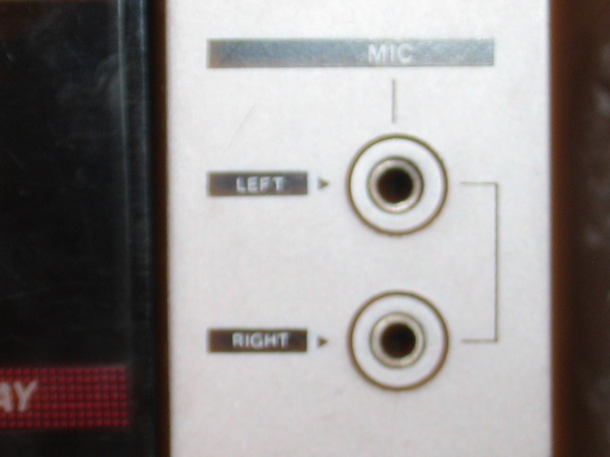

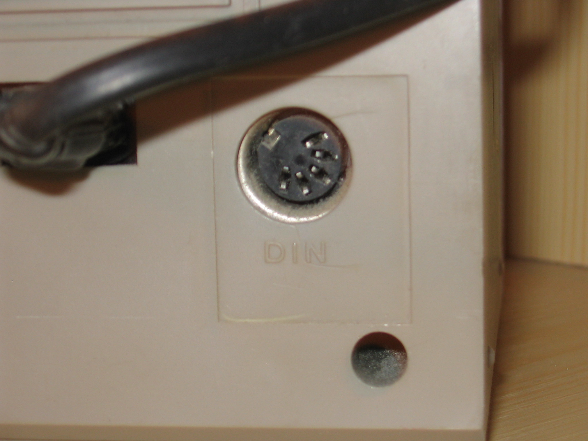

Egy régi magnó hátoldaáln van egy DIN csatlakozó. Szerintetek ez alkalmas bemenetre? Nemtudom gyártottak-e régen olyan mikrofont, aminek a vége DIN csatalkozós volt.
(#) nandras válasza ensium hozzászólására (») Nov 12, 2007 /
régen csak olyant gyártottak... :yes:
elvileg alkalmas a bementre, de jobb lenne egy fotó.
a csatlakozóknál általában fel szokták tüntetni, hogy mire szolgálnak - a din csatiknál gyakori volt, hogy több funkciót is elláttak, vagyis ki- és bemenetként egyaránt funkcionáltak.
általában a középső láb volt a test és a jobb, ill. a baloldali lábak voltak a ki és a bemenetek.

Nincs melléírva semmi. A mikrofonos kérdést meg azért tettem fel, mert ennek az előlapján van mikrofonbemenet, jackes, bal és jobb oldali külön. S képeket csatoltam. Egyébként a neten nem találtam hozzá adatlapot egyáltalán, pedig terveztem, hogy felújítom..
ez nem keleti magnó igaz? mi a típusa?
a din csati akkor vonal ki/bemenet lesz...
(#) nandras válasza nandras hozzászólására (») Nov 12, 2007 /
persze az is lehet, hogy egyszerűen megduplázták a mikrofon csatlakozásokat (jack és din), mivel a jack csatlakozót nyugaton jóval régebben használták, mint felénk.
(persze maga a din szabvány német eredetű, ők találták ki ezt az elb*szott csatlakozótípust...
(#) ensium válasza nandras hozzászólására (») Nov 12, 2007 /
Dyras KP-1300 a típusa. Ezzel sokkal jobban megtudnám oldani a bemenetet, mint a jack aljzatokkal. Főleg, hogy van is itthon most ilyen csatlakozóm.
(#) titi válasza ensium hozzászólására (») Nov 12, 2007 /
A faternak van ilyen készüléke, régen én is sokat használtam. (80-as évek vége)
Bár már rég láttam, de úgy emlékszem, hogy a ki- és bemenetek is bevannak rajta kötve. (vonali szintű)
Tehát, ha mikrofonbemenetnek akarod használni, akkor kell közzé tenned egy előerősítőt.

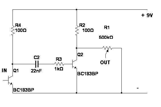

Más: Találtam egy két tranyós előerősítő rajzot, de nekem enyhén ?hiányosnak? rossznak tűnik. Valaki tud benne segíteni?
