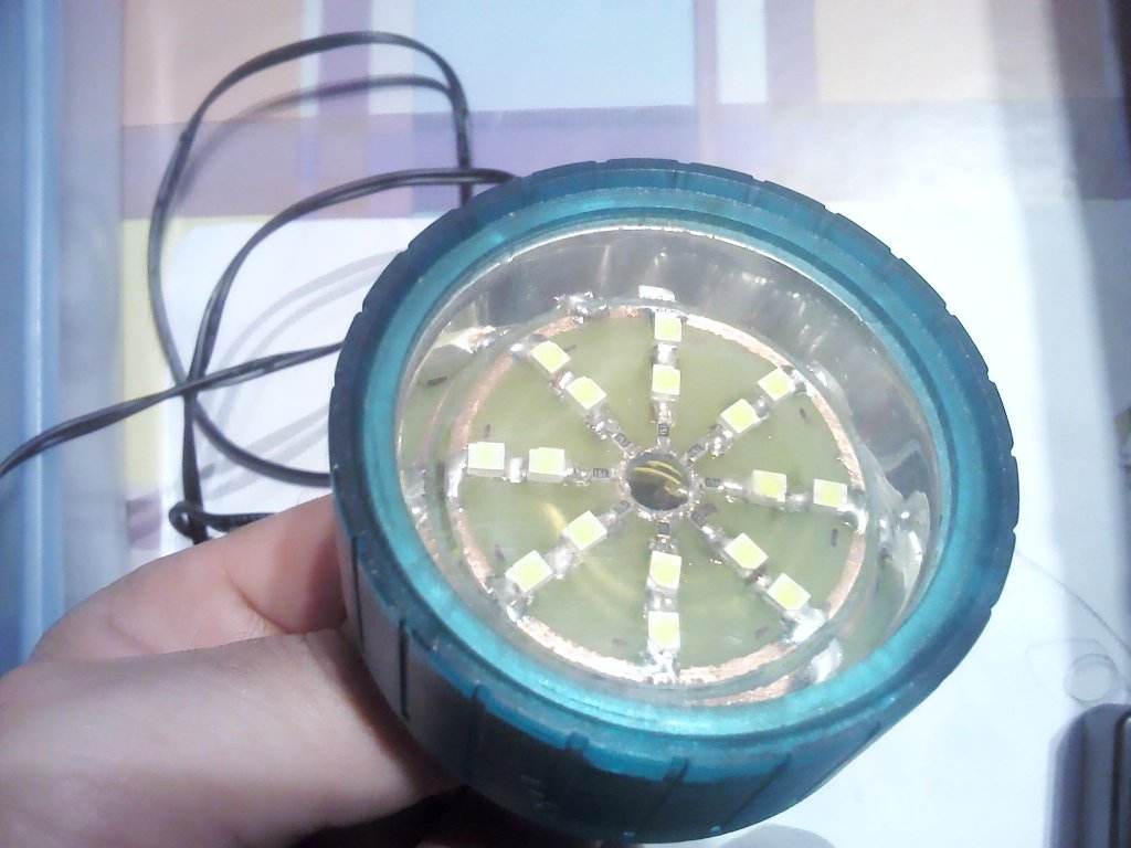

Megcsináltam.Egyenlőre egy 9V Adapterről próbáltam ki. Nagyon jól világít,de viszont távolságra szerintem annyira nem.Igaz ez egy 150 ft-os volt elemlámpa,kicsit mélyebbre kellett volna esnie a körnek hogy távolságra jobban világítson csak akkor kisebbre kellett volna vágnom a kört de akkor nem fért volna rá annyi led.
Majd szerzek egy nagyobb lámpát amibe jobban belefekszik(mélyebbre).

Gratulálok! Szerintem gond nélkül kisebbre tudtad volna vágni azt a kör panelt. A külső smd led sort pár fokkal elcsavarva és a középső forrasztásokat nem lábtól hanem egymás mellé csúsztatva minimum a ledek közti távolságot meg tudtad volna spórolni. Vagy mindkét ledet már eleve ferdén nem sugárirányban hanem a központi kőr érintőjében helyezhetted volna el. Pár millimétert mind két esetben tudnál nyerni.
