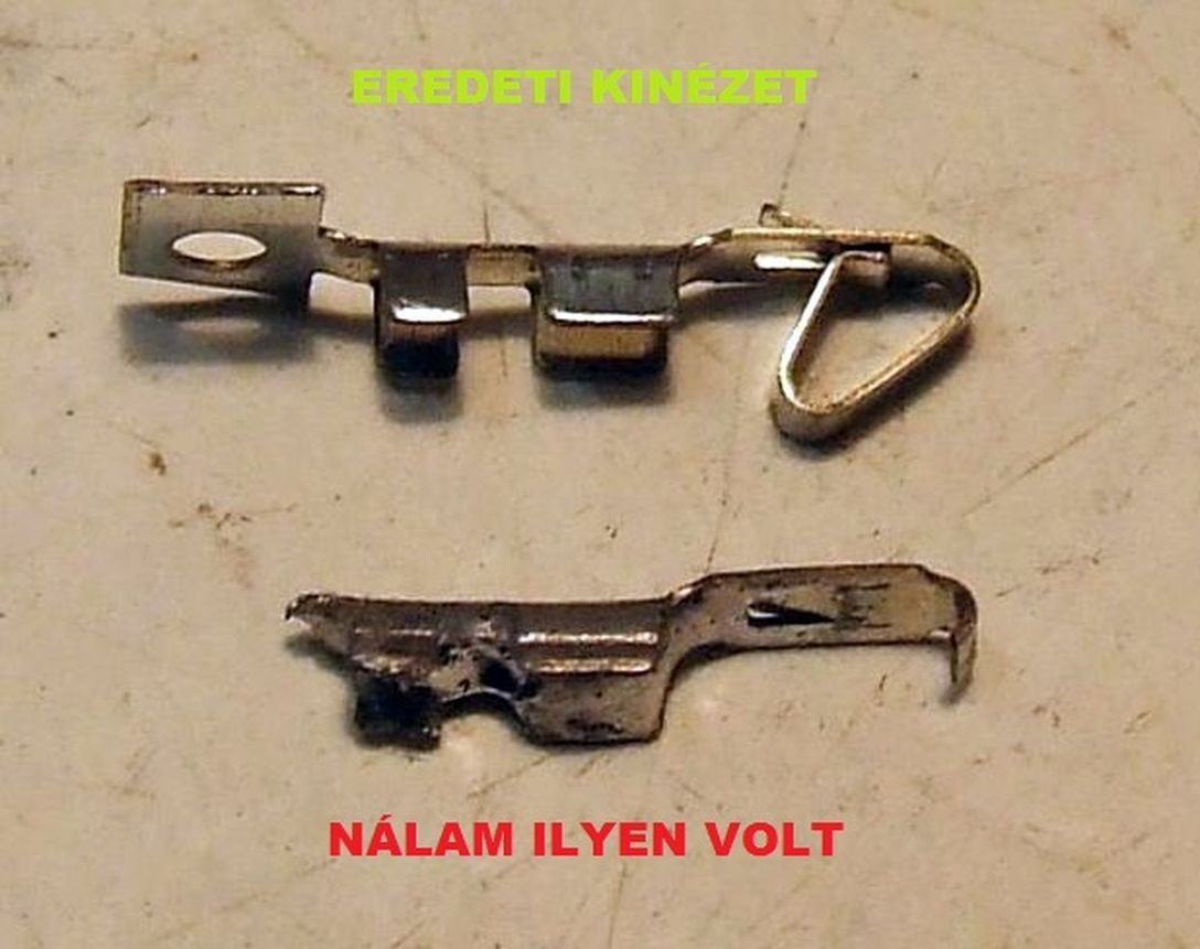

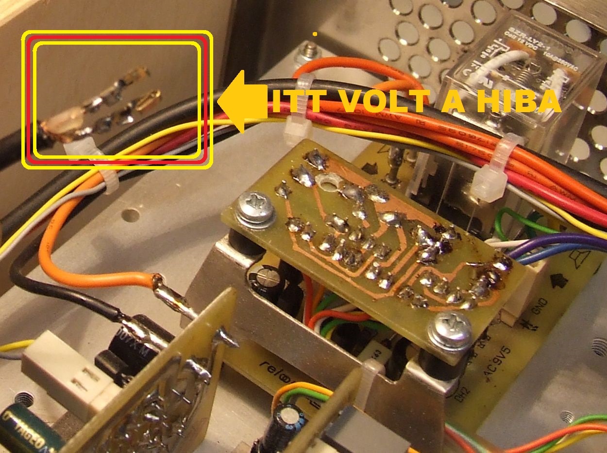

(#) Alkotó hozzászólása Márc 31, 2013 /
Érintkezési hibám volt az egytápos hídnál. Méghozzá elég gonosz hiba (mert javítás alatt nem jelentkezett), de megtaláltam.
Általában nem használok "csúszó" csatlakozókat végfokozatokban, de most használtam, és ez okozta a hibát. Tételezzük fel, hogy ritka, csak egyedileg előforduló jelenségről van szó, de közrejátszhatott a viszonylag vastag és merev árnyékolt kábel is.
Kicseréltem a csatlakozó belső csúszkáját, és most hibátlan.
(#) david91 válasza Alkotó hozzászólására (») Márc 31, 2013 /
Ezekkel a csatlakozókkal már nekem is meggyűlt a bajom, hasonlóan kontakthiba formájában. Aki teheti, szerintem kerülje el őket nagy ívben.

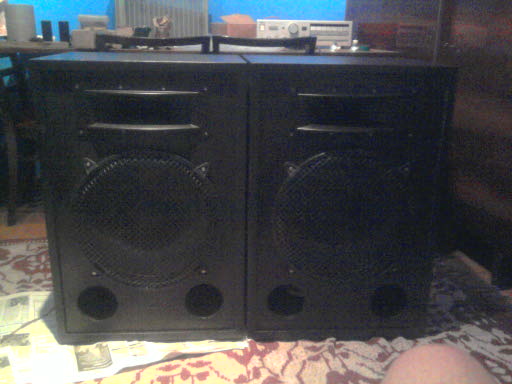

(#) Davidd hozzászólása Ápr 6, 2013 /
Sziasztok! Van ket darab keszre szerelt tda7294-s hidam. Celom hangositas lenne, topokat kellene hajtson. Toppokrol vagva lenne kb 100-hztol lefele. Szerintetek eleg lehet ez az erosito, persze termetes trafoval. A 2 csatornanak 600w-os trafot szanok. Mellekelek hogy miket hajtana.Ez a magas,melykozep,keszre szerelve. Viszonyitasi alapom van a vf2 270w verziohoz kepest, esetleg ha valakinek van mind a ket fajta erositoje, megkernem szepen irja le a tapasztalatait.
Koszonom!
(#) reloop válasza Davidd hozzászólására (») Ápr 7, 2013 /
Szia! Ha mér készre van szerelve, csak egy hajszál választ el attól, hogy tápot keríts neki és ki is próbáld. Inkább várjuk a beszámolódat
(#) Bassmester válasza Davidd hozzászólására (») Ápr 7, 2013 /
Szerintem jó lesz. Négy éve hiba nélkül hajtok ugyanilyen végfokkal Reloop RSP-15 ládákat (teljes sávban)
Szépen szól és a hangerő is megfelelő. A 600-as trafó több mint elegendő.
Az én trafóm csak 450VA, viszont nagyon jól megcsinált darab és nagyon jól bírja.
2× 29V AC a szekunder feszültsége, tehát +/- 40V -ról mennek a hidak.
