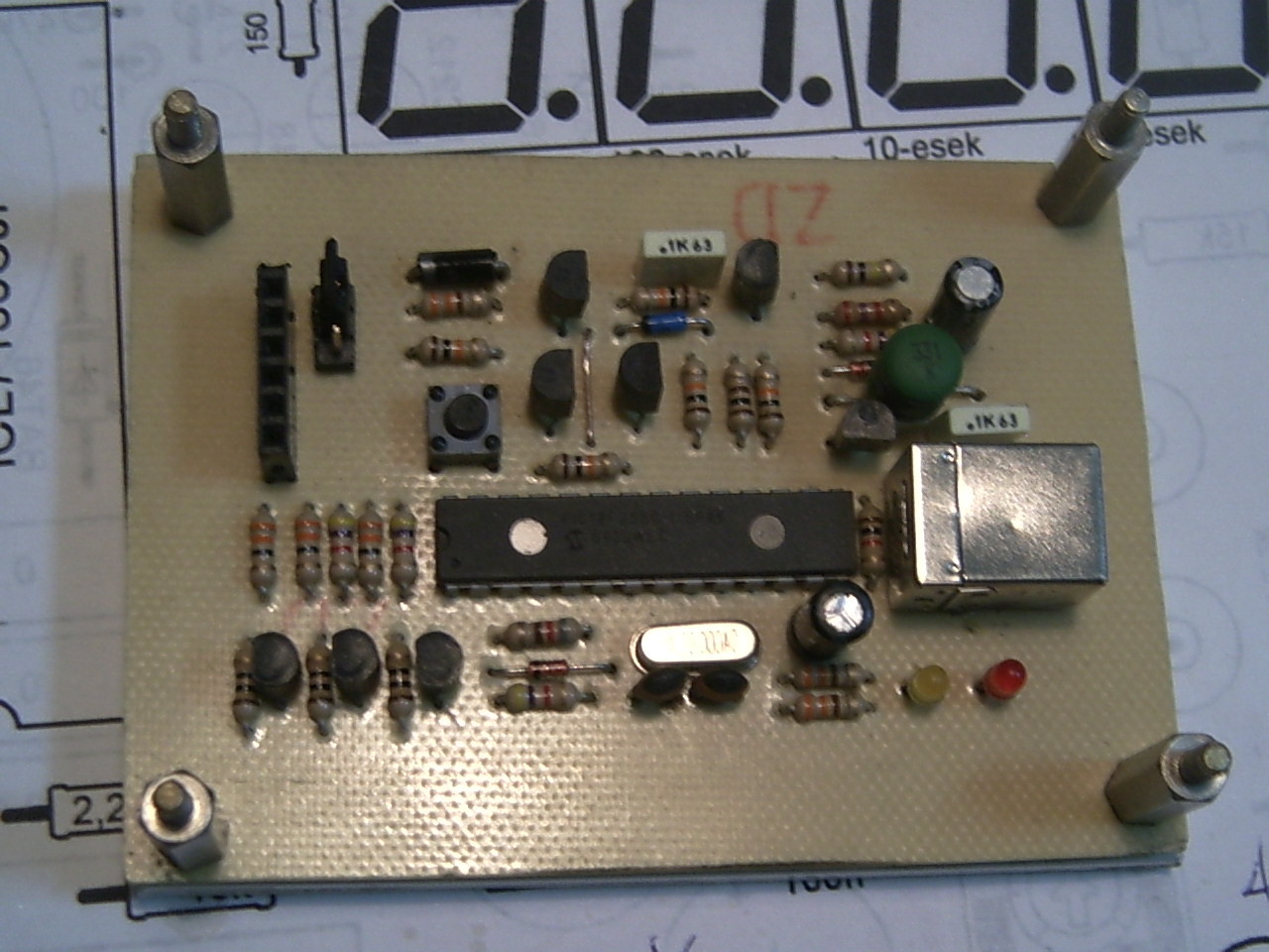

A BS250 Gate-jén 4,5 V van ,de nemlehet bekapcsolni a VDD-t mivel kivettem a 75 Ohm -os ellenállást.
(#) watt válasza havranarpi hozzászólására (») Ápr 2, 2013 /
Azért én kíváncsi lennék, hogy az a kép hogyan néz ki, miközben programozol! Van-e pl. 100n a táplábon, be van e kötve minden tápláb stb. Nemrég még azt írtad, működik, vagy nem jól értettem valamit?
(#) havranarpi válasza watt hozzászólására (») Ápr 2, 2013 /
Nagyon ritkán vettem elő néha 1-2 -szer működött.
Legutoljára így csináltam:
Bedugtam-Bekapcsoltam a programot.
Rámentem a READ-re és ekkor nagyritkán kidobta automatán a típust.
Utánna Import HEX
És Write
A tápon rajta van a kondi ma cseréltem le 100 nF-ról 330-ra (kerámia)
A múltkori ajánlás szerint.Én úgy voltam vele ,hogy csak kondis.De mint kiderült nem csak az
(#) Hp41C válasza havranarpi hozzászólására (») Ápr 2, 2013 /
Nem írtál a Q5 source kivezetésén levő feszültségről. Ha a BS250 gate -ján csak 4.5V van, akkor a source -ján is annyi lesz talán, akkor L1 -en csak átfolyik az USB +5V -járól az áram.
A Troubleshoot -ba való belépés előtt Midrange / Standard család legyen kiválasztva.
A hozzászólás módosítva: Ápr 2, 2013
(#) _vl_ válasza havranarpi hozzászólására (») Ápr 2, 2013 /
„A tápon rajta van a kondi ma cseréltem le 100 nF-ról 330-ra (kerámia)”
Szerintem nem arról beszélsz, amit watt kérdezett. Te a Pickit2 beépített kondijáról beszélsz, ami az USB tápra van rakva. Oda amúgy inkább 470nF kerámia kéne.
Watt arra kérdezett rá, hogy a programozandó PIC táplábához közvetlenül raksz-e 100nF-os kerámiát (mert az is kell).
(#) havranarpi válasza Hp41C hozzászólására (») Ápr 2, 2013 /
Igen A Bs250 Source és a Vss között 4,20 V van.
Igen van a tápon 100 nF
Párhuzamosan a 10 µF-al.
Ok lecserélem 470 nF-ra
Én is érthetetlenül beszélek... Ezen az ábrán a C7-ről van szó. A 10µF mellett a 100nF teljesen jó, a 330nF helyére rakjál 470nF-ot.
(#) havranarpi válasza _vl_ hozzászólására (») Ápr 2, 2013 /
okés megcseréltem.
Akkor megvannak a jó kondik és bent vannak a 100 K Ohm ok S-G-k között.
Van még valami? vagy vissza tehetem a 75 Ohm -ot és jöhet a próba?
Próbálj jobban koncentrálni és mindenki kérdésére válaszolni, külön külön és ne keverd össze a kérdéseket, válaszokat, személyeket! Én kiszálltam nekem már nem kell válaszolnod!
(#) havranarpi hozzászólása Ápr 2, 2013 /
Na végre összedobtam és köszönöm a segítséget mindenkinek.
Bele tettem a PIc -et bedugtam beprogramoztam egy 16F628 PIC-et.
Visszaolvasva is ugyan azt dobta ,de a puding próbája az evés estére kipróbálom élesben is hogyan viszi az áramkört.
Köszönöm még egyszer remélem többet nem fog makrancoskodni.

(#) molnarf hozzászólása Ápr 4, 2013 /
Megépítettem én is egy klónt (Suky) de nem akar működni.Mindent elkövettem , hogy működésre bírjam induktivitás és tranzisztorcserere is volt de nem engedelmeskedik.No device found és ennyi mindent teszteltem de nem stabil a Vpp üresen megvan a feszültség máskor meg nincs.Nem értem miért nem működik nálam ez a kapcsolás van aki kilóra gyártja persze ha segítséget kérem akkor nem tud segíteni de szívesen küldene egyet ha kifizetem.Tudom lehet venni eredetit a Microchiptol de minek azért, hogy évente egyszer beégessek egy programot mert programozáshoz alma vagyok!
MFeri
(#) Hp41C válasza molnarf hozzászólására (») Ápr 4, 2013 /
Nem volt igazán jó választás ez a klón... Itt már csak egy műveleti erősítő maradt le.. Megéri???? A nyomtatási terv enyhén szólva is pocsék. A Vpp előállító körben a Q1 - L1 - D1 - C1 elemeket vezetékezés vékony, de legalább rövid, a VDD_TGT hozzávezetés vékony és túl hosszú.
- Cseréld ki a fehér 100nF kondenzátorokat kerámia kondenzátorokra, a C2 -ot 470nF kerámiára vagy tantálra,
- Cseréld ki a C1 -et 47µF/25V -ra,
- Tegyél be egy 10µF/16V kondenzátort közvetlenül az L1 azon végéhez, ami a VDD_TGT -re megy és a föld közé,
- Tegyél 100nF SMD kerámi kondenzátort a PIC táp és föld lába közé a forraszási oldalra,
- A D4 a SEL_VCC jumper középső kivezetése és a VDD_TGT jel közé kellett volna tenni.
Ha ezek után sem lesz stabil a Vdd vagy a Vpp: Egy csomó 0 ohm SMD ellenállással "hálósítsd" a földvezetékezést.
(#) molnarf válasza Hp41C hozzászólására (») Ápr 4, 2013 /
Koszi szépen a választ meg kap egy esélyt, ha nem akkor előveszem a kalapácsomat és kiélem rajta a szadista hajlamaimat.
MFeri
A pic -et kíméld meg, áttehető a furatszereltbe...
