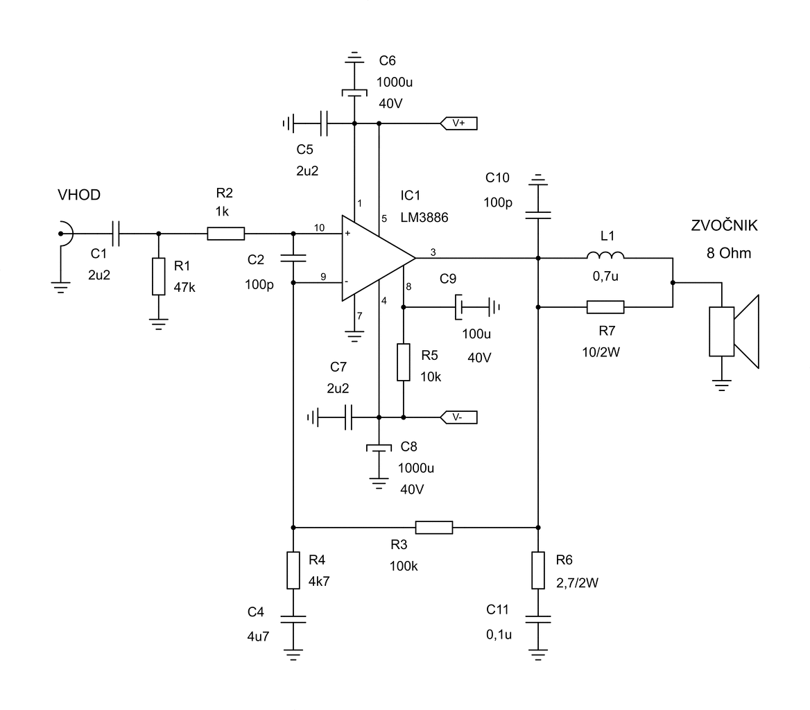

Meg tudná e nekem valaki mondani, magyarázni, mi szerepe van, mondjuk a linkelt kapcsolásnál a tekercsnek? Mivel járhat annak elhagyása?
Előre is köszönöm!
(#) reloop válasza gaboca323f hozzászólására (») Ápr 2, 2013 /
Szia! A hangsugárzó hangváltójának kapacitív terhelését csillapítja. Többnyire elhagyható.
(#) gaboca323f válasza reloop hozzászólására (») Ápr 2, 2013 /
Értem, köszönöm!
Még egy kérdésem lenne, a 2db 100pF értéke, jelenléte mennyire kritikus. Sajnos itthon nincs, a legutolsó rendelésemből lemaradt, rendelni meg majd csak később akarok motyókat, a lakóhelyemen meg nem lehet kapni. Esetleg helyettesíthető nagyobb (10nF) értékkel?
Mindkét 100pF opcionális jellegű. 10nF egyik helyett sem jó. A C2 sávszűkítőt azért idővel pótolnám.

Találtam 100pF-t egy hibás autós erősítőben, be is építettem, szól is szép tisztán, de kb 1-2watt ha kijön belőle. +/- 36 voltról szól, nem melegszik semmi, de valami nagyon nem stimmel. Minden alkatrésznál törekedtem, hogy normális legyen, a két 100pF kivételével minden új.
Holnap átnézem, ma már nincs hozzá türelmem.

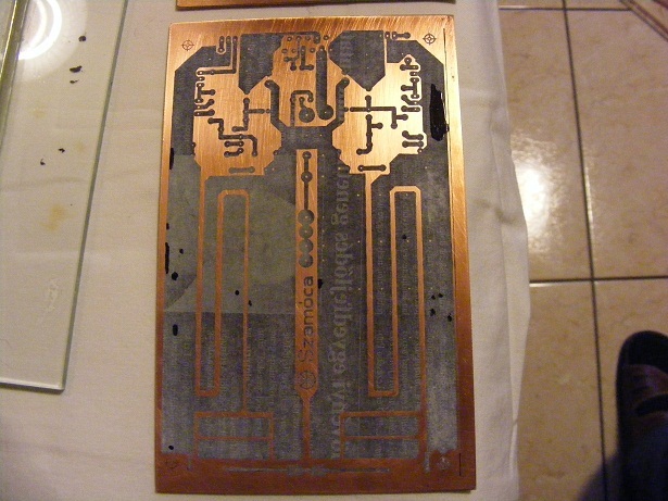

(#) szamóca válasza (Felhasználó 13571) hozzászólására (») Ápr 2, 2013 /
Ez az! úgy látom T1-4 nincs termikus kapcsolatban a 911-12-vel. Akkor jó lett a nyáktervem hozzá, csak nem tudok pdf-et kreálni belőle.

Sokan áradoznak róla, úgy mondják estékáverő a kis monolit. És a 3875-ös állítólag jobb hangú is mint a sorozat többi tagja. Mondjuk ha a Genelec-ekbe megfelelt aktív végfokoknak, akkor az már nem lehet olyan rossz. Mondjuk engem most a stabilizált tápegység hatása a hangra jobban izgat. Ezért készítem el ezt a verziót. Ráadásul megadva a módját, LOW ESR kondibankkal.

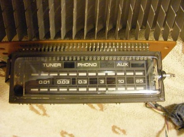

Ebbe fogom belerakni a kék korszakos pio VFD-d.
