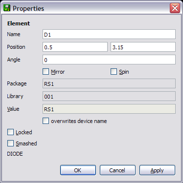

Szeretnék olyan új alkatrészeket létrehozni amik a NYÁKból vannak kialakítva, pl tekercs, vagy kis értékű ellenállás. Meg lehet-e ezt úgy valósítani, hogy ne kapjak DRC hibát minden áramkörben, ahová beteszem később az ilyen alkatrészt , amiatt, hogy az alkatrészem két kivezetését összeköti a vezetőfólia?
A választ nem tudom, de, hogy a NYÁK-ból kialakított alkatrészek létrehozásához nem az Eagle az legalkalmasabb, az biztos.

Többnyire 5-ös eagle-t használok, (bár fontolgatom a frissítést) de tudtomal az még nem tud külön panelt beileszteni. De ez akkor is kissé körülményes megldásnak tűnik, alkatrészként semmiképpen nem lehet létrehozni? Jó lene egy olyan alkatrészkönyvtár, ami nyák-tekercseket, nyák-ellenállásokat, nyák-kondikat tartalmaz. Tulajdonképpen az alkatrészt meg is lehet rajzolni, csak DRC hibát ad rá az eagle...
Tudsz egy olyan alkatrészt feltenni ami DRC hibás ?
A nyákra jelez DRC hibát, amire felteszed az alkatrészt. (próbaképpen 6.10-es EAGLE-el készítettem)
Hol szereztél 6.10-est? Még csak a 6.4-esnél tartanak.
Csak 5 db overlap (magyarul átfedés) hibát jelez, de csak a jobb oldali forrpont közelében.
Egyébként kegyetlen sok szegmensből raktad össze. Próbáld meg átrajzolni, hogy minél kevesebb szegmensből álljon. Pl. a két forrpont közötti U alakot egy vonallal is meg lehet rajzolni, a kereszt vonalak is lehetnek egy-egy vonalból. Majd ha kész, próbáld újra a DRC-t. Ja, és miért definiáltad diódának? Lásd a képet A hozzászólás módosítva: Ápr 7, 2013
Próbáltam módosítani, de csak megnőtt a hasonló hibák száma. A raszterre gyanakszom, mert egyik vonal sem esik az alap raszterre és nem adtad meg milyennel rajzoltad. Valószínűleg a DRC hibák helyén nincsenek a vonalak pontosan a raszteren.

Egy megszakítatlan sávból rajzold meg, a vége még "overlap" az is valszeg megszűnne, ha az egészet újra rajzolnám.
