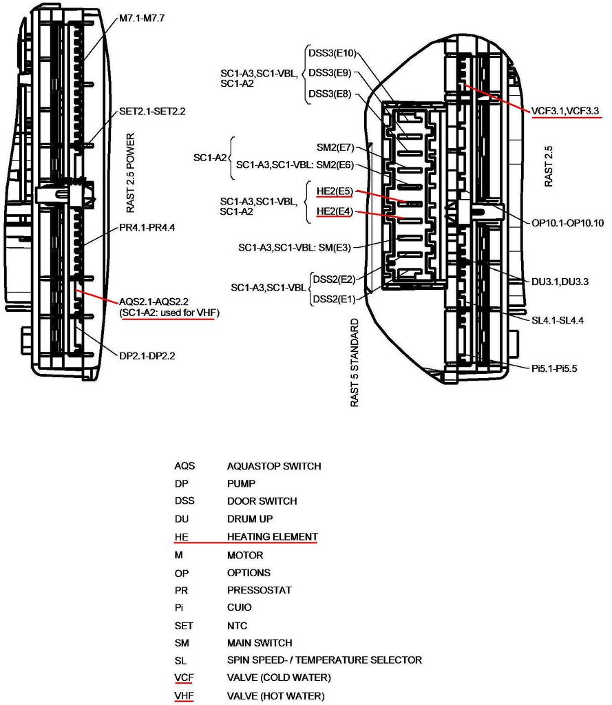

(#) botesz válasza VIM hozzászólására (») Ápr 8, 2013 /
A "felező" vagy más néven féltöltet gomb általában csak a víz szintet csökkenti a mosási időn nem változtat.Egy hasonló van most nálam is (AWT 2284-800) az sem fűtött.Szerencsére a fűtőszál csere megoldotta a problémát.Nem tudom hogy az a modernebb milyen de ennél alul a fűtőszál mellett van egy 90C os hővédelem.Lehet hogy Tiedben is van ezt nézd meg.
(#) VIM válasza botesz hozzászólására (») Ápr 8, 2013 /
Szia! Az "ECHO" gombja felezi a vizet és az energiafelhasználást, de az idő az meghosszabbodik. Ennek nincs ilyen termosztátja csak a fő NTC, ami a beállított hőfokot hivatott ellenőrizni. Most még arra gondoltam, hogy van-e a fűtőszál csatlakozási szálában beépítve hőbiztosíték, ami benne van a szigetelő csőben és nem vettem észre, mert a rajz szerint lennie kellene. No majd holnap megvizslatjuk.
(#) lukovicsek válasza VIM hozzászólására (») Ápr 8, 2013 /
Ha bemérted a fütőszálat akkor mmindegy hogy van e benne vagy nincs mert akkor füteni kell neki ha persze kap áramot, tedd rá a szintetikus programra és onnan indisd el az az a háromszög alaku jel, ha onnan inditasz egy mosást akkor egy pár perc mulva tekeredik a kapcsoló és megáll a fenti részen aztán megint tekeredik és meg kell neki állni pont az üres rész közepén, na ott kell neki füteni a vizet, akkor rámérsz a fütőszálra és mutatni kell neki a 220-at, ha nem megy el odáig akkor baj van ha pedig átugorja azt a rész és az üresrész közepétől egy kicsivel lejebb áll meg akkor az azt jelenti, hogy azt érzi hogy elérte a beálitott hőfokot, ilyenkor lehet panelon hiba vagy az ntc-nél hiba, de lehet a kapcsoló mechanikájában is mert ott kapcsolja rá az áramot a fütőszálra ezt onnan tudod hogy megáll ott ahol füteni kel és mégsem megy rá áram.
Üdv. Laci!
(#) drawdog válasza botesz hozzászólására (») Ápr 8, 2013 /
Bármit csinálok, nem fejt. Holnap jön szakszervizes.
(#) VIM válasza lukovicsek hozzászólására (») Ápr 9, 2013 /
Szia Laci! Most már végképp nem lehet tudni mi van/lehet a géppel, mert két alkalommal is kapcsolta a fűtést a "szintetikusra" (napi vegyesre) kapcsoláskor. Kontakthiba volna, vagy a mérő áramkör a hibás? Vagy mégis fűtőszál hiba volna, mert az elég érdekes volna ha ilyet tud produkálni, mert előzőleg sokáig 40fokon mostak vele, mire nem akart fűteni, majd felemelték a hőfokot 60fokra és most ezen az opción sem akar fűteni. Következik a 90fokos limit . A csatlakozói közül még nem néztem meg a jelölteket, nem-e van valami befolyása a történtekre. A benne lévő relék mely funkciókat kapcsolják?
(#) lukovicsek válasza VIM hozzászólására (») Ápr 9, 2013 /
Most akkor füt vagy nem füt? ha nem akkor a kapcsoló merre áll?
A panelen a relék a motort kapcsolják a fütést a mechanikus kapcsolóban lévő érintkezők kapcsolják.
(#) frank tibor válasza VIM hozzászólására (») Ápr 9, 2013 /
A lényeget lukovicsek leírta, a fűtőáramkört lakatfogóval vagy áramméréssel ellenőrizheted. A hőkorlátozó biztosítékok a főtőbetétben vannak ezeket külön nem tudod kimérni. A mérést az NTC végzi. A beállított hőfok elérésekor a motor továbbtekeri a kapcsolót ami mechanikusan kikapcsolja a fűtőáramkört.

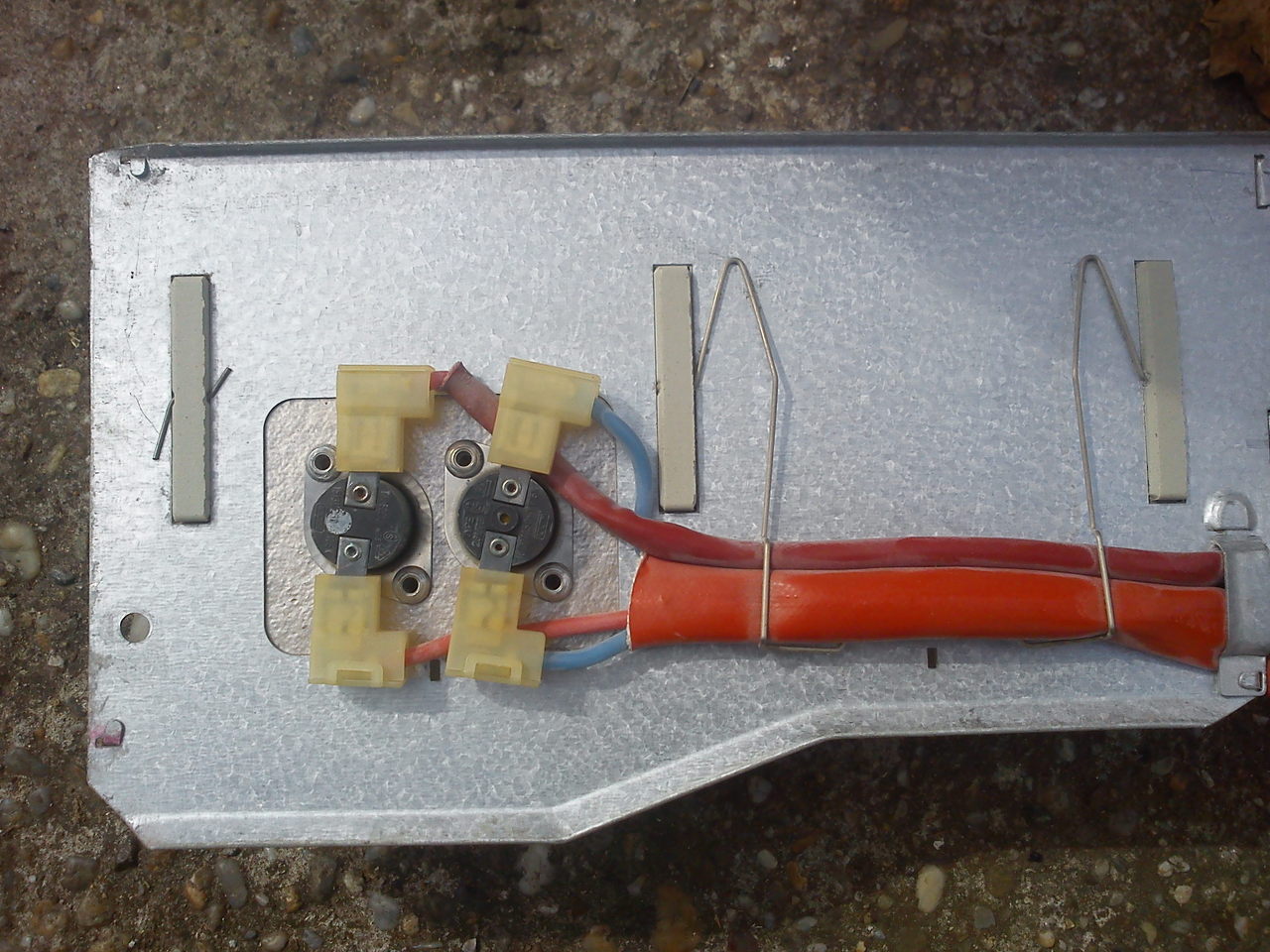

(#) mrrack hozzászólása Ápr 11, 2013 /
Szárítógép, Privileg Sensation 816 CD
A probléma vele, h a vezérlő elektronika nyákján lévő vezetősáv működött biztosítékként Magyarul, elégett egy vezetősáv darab. Ezt még tudom javítani. A fűtőtest lett zárlatos. 5 vezeték megy oda, fehér-feketével közvetlenül működtethető a fűtő szál 1 része (1000 és 1400W fokozat is van rajta) Van még 2 kék és 1 piros. A fűtőtesten van a fényképen látható kettő alkatrész. Kb. 0ohm az ellenállásuk. Pontosan mik ezek, hőérzékelők?
Lehet ezt valamivel pótolni?
Köszi
(#) lukovicsek válasza mrrack hozzászólására (») Ápr 11, 2013 /
Szia.
Ezek hőkapcsolók bizonyos hőfok elérése után lekapcsolják az áramot a fütőszálról, ha szakdást mérsz rajtuk akkor rosszak, de ha csak a jobb oldali szakadt akkor annak van a közepén egy pici piros pont ami be van öntve azt ki kell jukasztani és ha óvatosan egy tüt belenyomsz vagy egy vékony acélszálat akkor visza lehet kattintani egy próbát megér, ha nem akkor kiszeded őket a fém foglalatból és az oldalukon rá van irva, hogy hány fokosak és ugy kell bele szerezni fok után, csak meg kell nézni mitől hevült tul a fütőtest, sokszor a gép hátuljában lévő nagy kerek posztó tömitő sáv hibája, vagyis az tömiti a gépet és vigyáz hogy a levegőt a ventillátor a fütőtesten keresztül szivja, ha már elkopott vagy ha nics benne akkor szokott ilyesmi előfordulni. Üdv. Laci!
(#) mrrack válasza lukovicsek hozzászólására (») Ápr 11, 2013 /
Már előrébb vagyok így. Ha jól értem, akkor ezek bimetálok. Még annyi, hogy honnan lehet rendelni, venni ilyesmit?
(#) lukovicsek hozzászólása Ápr 11, 2013 /
Egy Ariston panellel bajlódok amiben 6db IGBT van 3db kicseréltem aztán a másik hármat is a gép be is indult csinál is mindent ahogyan kell csak ha elér a centrihez és nagyobb fordulatra kapcsolna akkor egy ideig pörög aztán leáll és nem csinál semmit vagyis nem tud teljes fordulatra felpörögni.
Valaki javitott már ilyesmit?
Kösz mindenkinek.
Laci
nem tudom most igy de klixon-nak hivják plusz oda irod hogy hány fokos, ha jól emlékszem 125-körüli aztán a google kidobja
Ok, köszi. Holnap neki esek.
De ha van otthon egy rosz kávéfőződ akkor abban is van megkel nézni hány fokos nem muszály pont ugyanaz de nagy eltérés azért ne legyen
Na, ezt jó tudni
A hibajelenség egyébként az volt, hogy hiába indították el a gépet, nem csinált semmit, se fűtés, se motor, csak sípolt. Gondolom a vezérlés letiltott mindent.
ezeknél bármi bármivel lehet kapcsolatban ugyhogy nincs kizárva de az is lehet hogy még valami elszált benne. A spirálok milyen állapotban vannak?
Miután átfújtam kompresszorral egész jó, nincs szakadás. A feket-fehér vezetékek közvetlenül 230V-ra kapcsolva fűtenek rendesen. Nem vörös izzásig, de elég forró. Megy még rá a piros, de az sorosan van kapcsolva az egyik hőkapcsolóval. Mondjuk azt nem értem, hogy ha a hőkapcsoló zárt állapotban van, akkor miért van zárlat a piros feketével és a fehérrel is?
Ha jól emlákszem az egyik vezeték közös és a másik kettő a két spirál vége vagyis az áram mindkét spirálra a klixonokon keresztül megy mert ez a védelem a tulhevülésre ha valamelyik leold akkor egyik spirál sem kaphat áramot tehát van egy közös vezeték ahol a két külön teljesitményü spirál egyik szálja össze van kötve aztán a másik kettő vezeték amire az elektronika kapcsolgatja az áramot, te szerintem ugy vezettél rá áramot hogy a kát spirál sorosan volt össze kötve és ez is volt most a nagy szerencséd, mert ha külön kapcsoltad volna az egyire akkor az kb 2mp alatt elég ha nem hüti a ventilátor mert a gépbe amikor be van kapcsolva még hütés alatt is kicsit piroslik ugyhogy erre nagyon oda kell figyelni hogy csak is a gépben szabad tesztelni.
