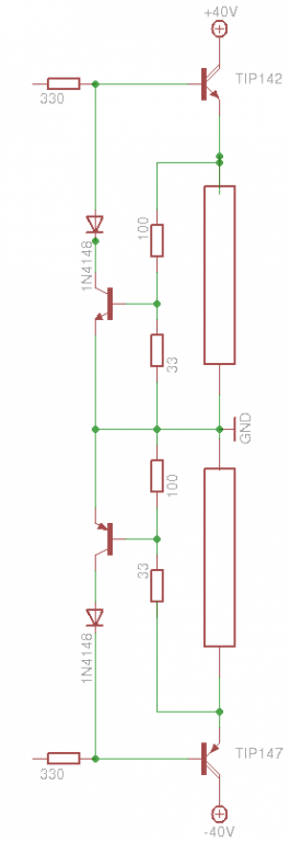

(#) betontalpfa2 hozzászólása Jan 15, 2012 /
Ezt kezdtem el építgetni:
http://bsselektronika.hu/index.php?id=212
Ebből először a teljesítmény erősítőt, (a csatolt file)
Először tesztnek, csak számítógép tápról, 12V-ról, hangszótó nélkül (mint a csatolt kapcsoláson) A bázist egy feszültség osztóval hajtottam meg. Csodálatosan működött, a kollektoráramot maximálta ~3,5A körül.. Ezután rákapcsoltam, egy +-40V-os tápra aminek kb 3Aa max árama. (Ez egy kapcsoló üzemű, rövidzár esetén nem áll le, hanem teper...). Ekkor (növelve a bázis áramot az osztóval) 3A körül (mint várható) esett a tápfesz de nem pár voltot hanem felére, mert a Tip142 (vagy 147) kollektor-emittere zárlatos lett (oda vissza) Miért van ez?

Megépítettem én is az erősítőt, és akadtak vele gondjaim. Kipróbáltam egy trafóról, azzal működött rendesen, de vettem egy nagyobb teljesítményű toroidot (2*28V, 300W), és ahogy ráadtam az áramot, a pozitív ágban elfüstölt az eddig működő darlington, szinte azonnal. Rámértem az egyenirányítás után, és a pozitív ágban van 80-90 volt váltófesz, ez lehetett attól, vagy ha nem akkor mitől?
A másik kérdésem, hogy a villanykörtés módszert nem nagyon értem, valaki el tudná magyarázni, hogy hogyan kell megvalósítani?
(#) reloop válasza S21L1 hozzászólására (») Ápr 10, 2013 /
Szia! A trafó csere után minden bizonnyal rosszul állítottad össze a tápot. Mindkét tápágban pár-ezer mikrofarádos puffer kondenzátorok vannak, ott nem jelenhet váltakozó feszültség. Ellenőrizd a transzformátor szekunder oldali vezetékeinek bekötését!
A transzformátor primer ágában sorosan elhelyezett 230V 60W-os izzó hideg ellenállása 100 ohm körüli. Egy hibátlan, terheletlen erősítő áramfelvétele csak néhány voltot ejt rajta. Az erősítő ilyenkor el szokta érni az üzemi tápfeszültségének 2/3-át, 3/4-ét a nyugalmi áram és trafó veszteségének függvényében. Bármilyen kalamajka miatt az erősítő túl nagy áramot venne fel, az izzó felizzik, ellenállása megnő az erősítő tápfeszültsége alacsony marad és kevés áram folyik rajta. Egyszerűségéhez képest nagyon hatékony védelmet biztosít az áramkör élesztése során.

(#) reloop válasza S21L1 hozzászólására (») Ápr 11, 2013 / 1
A tekercsek helyes összekötéséről könnyen meg tudsz győződni. Az összekötés után mérj váltakozó feszültséget a szabad tekercsvégek között, ekkor a két tekercs feszültségének összegét kell tapasztalnod, esetedben 56V-ot.
A probléma amit gyanítok abban áll, hogy nem a közösített trafóágat kötötted a testhez, hanem az egyik tekercsvéget. Ennek az a következménye, hogy a létrejött áramkör +/-80-90V egyenfeszültséget állít elő amitől a tranzisztorok épp úgy pusztulnak el ahogyan az leírtad.
