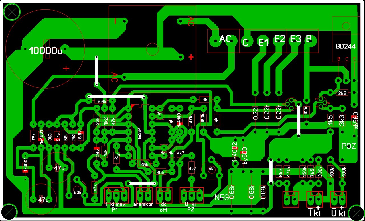

Sziasztok! Legyetek szivesek vessetek ra egy pillantast, ertekeket megint nem irtam,nemtudom hogyan kell rendesen, vegul csak lett egy atkotes, pedig nem akartam hogy legyen. Rele/relek nincsenek fenn a panelen, mert meg nincsenek meg, azt majd utolag atalakitom a panelen.

Jónak tűnik én is megcsináltam egy másik verzióban.
Szia! Ez is jónak tűnik!
Szöveget úgy tudsz csinálni hogy réteget váltasz pl fehérre, utána bal menüből katt a textre, ott beírod a szöveget beállítod a méretet stb, utána enter vagy ok, és elhelyezed a kívánt helyre, ha ez egy alkatrész értéke akkor kijelölöd az alkatrésszel együtt jobbklikk csoport zárás, ekkor összekapcsolódik a szöveg az alkatrésszel és bárhová viszed az alkatrészt megy vele a szöveg is. Neked is csináltam egy verziót átkötés nélkül.

A kimeneti +- direkt nincs kivezetve? A Buffer kondit nem kellett volna az áram útjába tenni, hogy legyen valami értelme?
Bővebben: Link Az eredetiben is ott van.
Most nézd meg a pozitív ág hogyan változott! Nem mindegy.
Még pár megjegyzés: néhol 0,1-0,2mm hézagot látok a vezetősávok között - kevés lesz. Nagyok a 2,3mm-es ellenállás forrszemek, 2-es bőven elég. A kis tranzisztor pedig a másik véglet. A furatok is túl nagyok néhol. Nem kell egyenként javítani, kijelölsz egy adott területet és átírod az értéket. A hozzászólás módosítva: Ápr 20, 2013
Az előbbiek szellemében kicsit besegítettem, nézd meg mennyire felel meg.

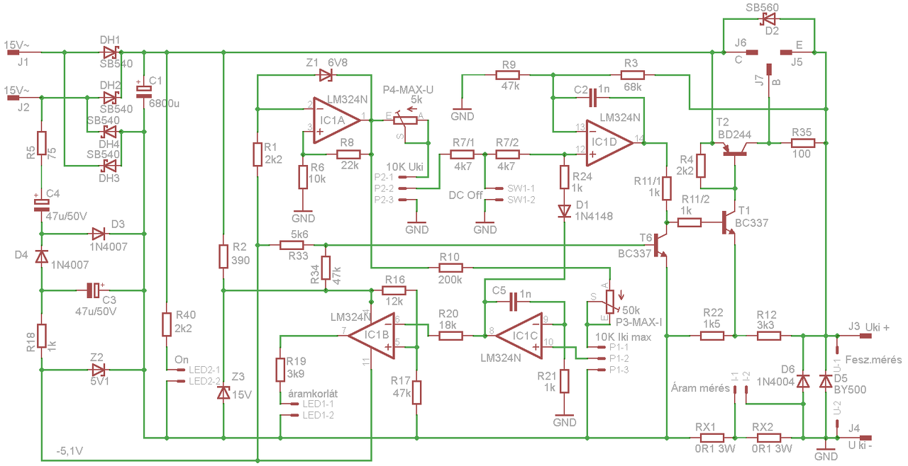

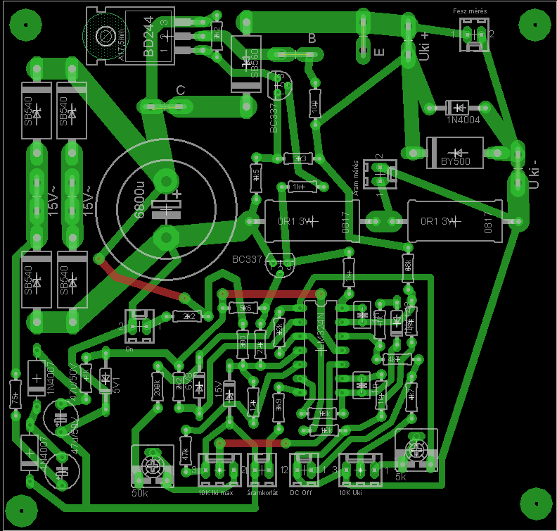

Sikerült befejeznem a 2.7.4-es labortáp NYÁK-ját.
Még közel sem végleges, mert a felső rész csak össze van dobva, és az alsó részt is balra akarom zömíteni (mint látható, már elkezdtem). A lényeg, hogy szeretnélek megkérdezni Titeket, hogy így jó lesz-e vagy van amin változtatnom kellene. Elsősorban az alkatrészek helyzetét és a vezetékezést nézzétek. Köszönöm a segítséget. A hozzászólás módosítva: Ápr 22, 2013
A helyedben nem erőltetném ezt a fajtát.Nem túlzottan átgondolt a tervezés.Fölöslegesen hosszú vezetékek,máshol,ahol meg vastagnak kellene lennie,ott vékony...

Az alkatrészek azért vannak ilyen "összedobált" formában, mert nem akarom addig szorosabban egymás mellé rakni, amíg ki nem javítom a hibákat. Ezért is hosszabbak fölöslegesen a vezetékek. A diódahídnál elfelejtettem megvastagítani, ezt javítottam. Köszönöm az észrevételt.

Simogattam még egy kicsit, ha már senki se mondott konkrét hibát.

![]() 5. változat.
Még egy-két dolog, amin lehetne javítani: Az egyenirányító híd felerősítő furatát kikerülhetné a vezeték, előnyösebb lenne a puffer kondenzátort 270 fokkal elfordítani. Helyezzünk el feliratot a vezető rétegen, hogy majd azonosítani lehessen a panelt. Be kellene állítani a minimális szigetelési távolságot és vezető szélességet, le kellene futtani a Designer Rule Checker -t... Gondoljunk azokra is, akik majd gyártatják a panelt: ne rajzoljunk vékony vonallal nagy felületet - ugyanis a fotoplotter rendkívül sokáig satírozza őket.
Csak 1 végtranzisztoros lesz, ezért nincs benne emitter ellenállás.
