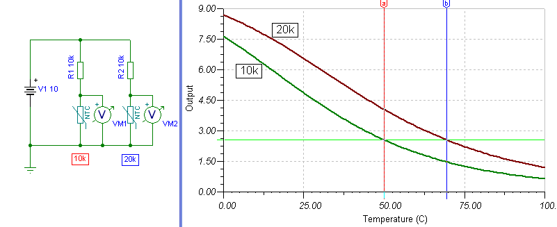

(#) kamaro válasza Bell hozzászólására (») Ápr 26, 2013 /
Hát szerintem ez is NTC-vel érzékeli a hőt. Így arra gondoltam hogy egyszerűen sorba kötök az érzékelővel egy ellenállást hogy azt higgye hidegebb van mint valójában. Holnap szétszedem és végzek pár mérést.
(#) proli007 válasza kamaro hozzászólására (») Ápr 26, 2013 /
Hello! Ha megnézed, láthatod, miért nem lesz jó. Ezt csak nagyon szűk hőfoktartományban lehetne megoldani elfogadhatóan. üdv!
(#) kamaro válasza proli007 hozzászólására (») Ápr 26, 2013 /
Értem. Akkor mi lenne a jó megoldás?
Hello! A gordiuszi csomó. Olyan hőmérő, amely ezt a tartományt képes megmérni. Mert mint láthatod, az NTC nemlineáris elem, annak karakterisztikája ha az van benne, korrigálva van. De látatlanban úgy sem lehet mondani semmit, mert nem tudhatod mi a hőérzékelő, és milyen a műszer kapcsolása. Lehet az KTY-10 PTC szenzor, vagy más is. Lehet az érzékelő ki sem bírja ezt a hőt. üdv!
A hozzászólás módosítva: Ápr 26, 2013
Már itthon van a hőmérő. Sajnos azt tényleg nem tudom hogy mi van a kis fém házba öntve, de az biztos hogy NTC-ként viselkedik. 22C-nál 11,3k 100C-nál 0,9k. Az segít ha kicserélem az NTC-t dupla értékűre?
Szerinted kétszer akkora hőfokon adja ugyan azt a feszültséget?
Nem tudom, ezért kérdeztem.
