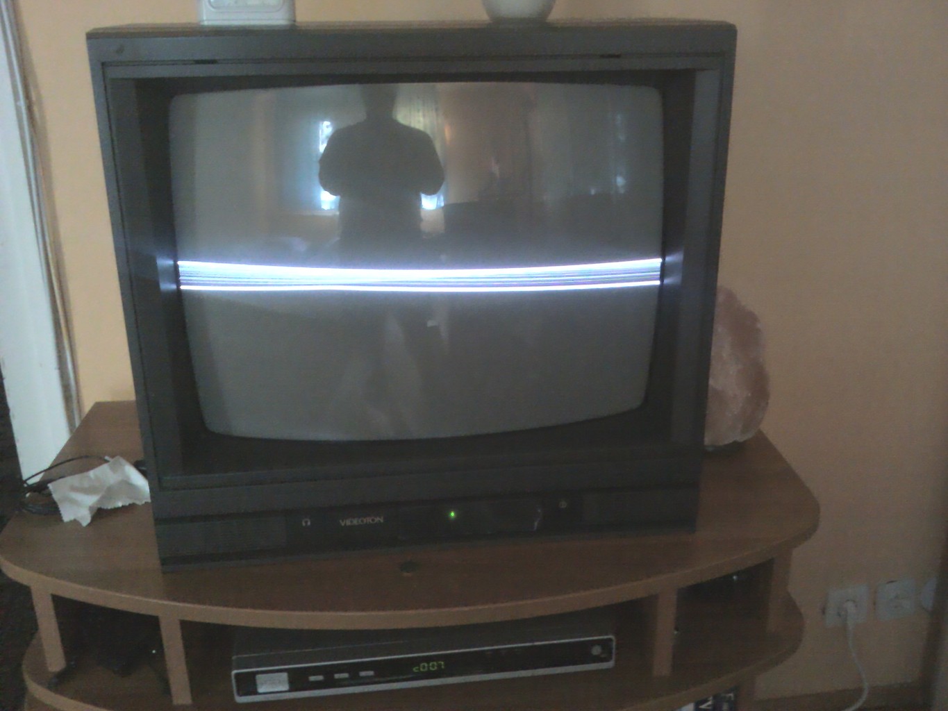

Szeretném a segítséget kérni. A Videoton TS4352 OSDtv-nél ez a jelenség történik. A bekapcsolás után kb: 10 perc után gy fehér csík jelenik meg a képernyőn , hang az van.
Többszöri kikapcsolás után sem jön vissza a kép, ha viszont úgy hagyom akkor van , hogy 10 perc után visszajön a kép. mi lehet a hiba és érdemes javítani, köszönöm
Kirepedt, elvált forrasztások vannak a függőleges eltérítés végfokozata körül. Ellenőrizd a forrasztásokat!
