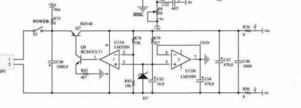

Nem nagyon értem, hogy egy hordozható gép táplálása miért off, ráadásul egy olyn készüléknéál, ahol a tápellátás nagyban befolyásolja a működést. Sok amatőr gépnek az a hibája, hogy nem elég gyors a tápja
A múltkor javítgattam egy Májnláb gépet. Annak nem is volt semmiféle tápja. Követlenül az akksiról.
Mit jelent az, hogy lassú, és mihez képest?
lassan követi az elektronika áramigényét, pl a műveleti erősítős tápfelezős, áteresztőtranyós tápok lassúak, ha a régebben elküldött 1266 tája tönkremegy és ilyen táppal helyetesíted, elveszik a hang dinamikája és ezzel jelentős céltárgyinformáció.
Nincsen előttem a kapcsolási rajza. De szerintem, ha bárhol is, a táp kimenetén van egy 10 mikrónál nagyobb elkó, mint puffer, az már nem lehet gyors.
Egy labortáp kimenetén sem lehet ilyen nagyságrendű kondi. Idézet: „pl a műveleti erősítős tápfelezős” Egy ilyen kapcsolás miért lassú? Ez egy feszültség követő. Ha az ellenállások által létrehozott feszültség helyett rárakok egy párszáz kHz-es jelet, akkor azt is követi.
nem tudom, de kipróbáltam, az említett példában így van. Nyiván nem minden gépre igaz. Ez esetben ha nem így lenne, nem építettek volna a fisherbe egy 3x akkora tápot. Kipróbálni érdemes lehet
az egy dolog, hogy a feszültség követi, de a teljesítmény...?
Próbáld ki, mit csinál a az IGSL vagy a TGS esetén, nem egy nagy dolog, ezért is nem értem, miért váltják ki. Mondjuk én azért, mert maradt szabad műveleti erősítőm és helyem meg nem.... de a CZ-knek nek is érdekes a tápja. Azért ezek tényleg nagyon jó gépek voltak és azt mondják, a fejen lehet sokat javítani, pl az MD fejjel nő az érzékenység vagy 20% -ot
Ha jól látom, a 1265-ben is, a féltápot egy műveleti erősítő szerűséggel csinálják, csak nem műveleti erősítő, hanem egy komparátor. A hiányzó tranzisztort, ami egy műveleti erősítőben megvan a kimeneten, azt itt egy 3.3K-s ellenállással pótolják. A táp amúgy egy elég egyszerű, kapcsolás, de az előnye a kimenetén lévő FET, ami miatt valószínűleg nagyon kicsi feszültség különbségből is előállítja már a kimeneti stabil feszültséget. Low-drop.
Szerintem azért váltják ki, mert (szerintem) semmiben nem tud többet, mint egy olcsó low-drop kocka. Annál csak nagyobb, drágább, és munkaigényesebb. A tápfesz felező részével meg passzolok. A komparátoros, a 3.3K-s ellenállással nagyobb áramot csinálhat, mint a tranzisztoros műveleti erősítő?
IGSL és TGSL esetében azért nem próbálják ki ezt a kapcsolást, mert azoknál stabilizált feszültséget nem megfelezik, hanem megduplázzák. Tehát azoknál a stabilizált feszültség a féltáp, és a duplázott a negatív. Rossznak nem mondható megoldás, mivel egy műveleti erősítő jobban teljesíti ugyanazt a feladatot magasabb, mint alacsonyabb feszültségről.
És nincsen benne az átkos (SMW-ben, és 1165-ben használt) tápfesz felező. |
