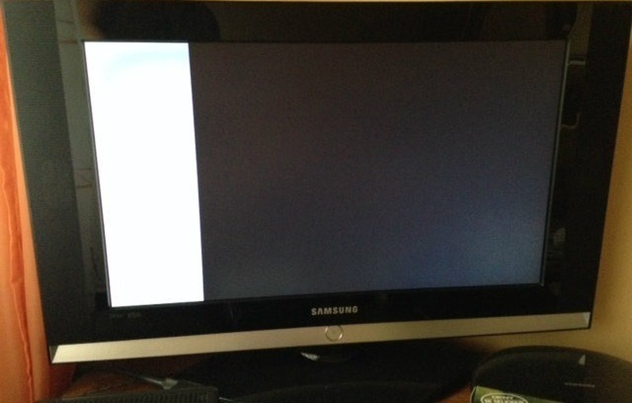

sziasztok!
samsung lcd tv ezt a hibát produkálja. mi lehet a rossz benne? szerelő ismerősöm azt mondta, hogy a kijelző rossz!?? néha jó, de egyre gyakrabban csinálja ezt. A hozzászólás módosítva: Jún 30, 2014
