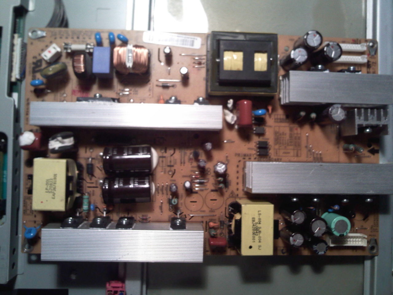

Sziasztok!, van nálam egy LG tévé LG32LG2000-tipusu, az érdekesség az vele hogy ez a tévé már volt nálam ja-vitatni, minden ment a tévén de kép nem volt a gazdája szerint!. Mikor el hozták hozzám a tévét ment, és be kapcsolt egyből!, kontóakt hibára gyanakodtam, és az inverter részben az összes alkatrészt át forrasztottam, arra gondolván hogy ott a hiba. Akkor ment is a tévé a gazdájánál egy napig, és megint panaszkodott hogy nincs kép, el hozta hozzám, be dugtam a konnektorba és o előtte be kapcsoltam és el indult, 10-szer kapcsolta be és ki, és mind a 10-szer el indul, és be kapcsolt a kép is!, azt mondja ö ezt nem hiszi el, nálam megy a tévé, nála meg nem. Akkor ö haza vitte és most egy pár napja megint mondta hogy csak kellene csinálni a tévével valamit, ma el mentem hozzá, és nála tényleg nem ment a tévé, most el hoztuk a tévét hozzám, első bekapcsolásra el indult!. A hálózati feszültségre gyanakodtam hogy vagy túl alacsony lehet nála a feszültség, vagy túl magas, nálam meg mértem volt 239V, náluk meg mértem volt 251V!, ami szerintem túl magas!. A kérdésem az volna hozzátok hogy olyan lehet hogy a túl nagy feszültségre a táp le tilt és azért nem kapcsolna be az inverter részt, vagy mi lehet a probléma?, valaki tudna nekem adni erre a problémára választ?. Mit lehetne csinálni a tévének a tápegységével hogy kapcsoljon be nagyobb feszültségnél is, már ha ez a probléma?.
A hozzászólás módosítva: Máj 15, 2013
Milyen táp-IC van benne?
Szia kadarist!, a táp icé-NCP1396AG és SMD.
Növeld meg az R8-nak megfelelő ellenállás értékét. Adatlap.

Szia!, mennyivel növeljem meg az értékét annak az ellenállásnak, ha most 1Kohm az ellenállás értéke?.

Fussunk neki még egyszer. Tehát azt kellene elérni, hogy kevesebb feszültséget lásson a kontroller a hálózat felől. Van itt egy rajz. Ezen a rajzon lévő R2 ellenállást növeld meg olyan 600kohm körülire. Ha ettől nem lesz jobb, akkor a feszültségfigyelésre (5-ös láb) kötött ellenállást vagy ellenállásokat növeld meg 5%-al.
