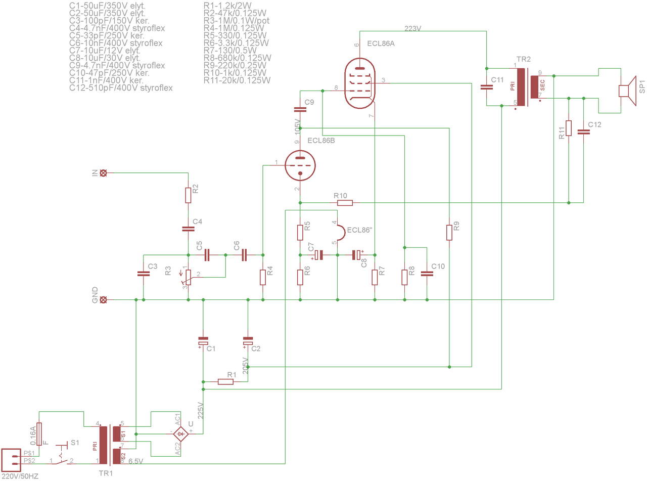

Nem jó a kapcsolásod, a szekunder nem testelhető ennél a megoldásnál. A negatívot kell csak testelni. A (két) soros pufferek közös ponjának is jól elszigeteltnek kell lenni a testtől. Amúgy jól terhelhető ez a fajta fesz kétszerező, A Beag 70 W-os végerősítőnél is használta az EL 34-ek anódfeszéhez (pl. AEX 650, 250 stb.)
a mellékelt kapcsolásról mi a véleményetek? Szeretnék valami egyszerűbb erősítőt építeni ECL86-os csövekből. A hozzászólás módosítva: Máj 11, 2013

A véleményeteket szeretném kérni a képen látható végerősítőről. Szeretnék építeni magamnak egy stereo csöves erősítőt és gondoltam megkérdezem a tőlem jobban hozzáértőket. A másik kérdésem a tápegységre vonatkozik, hogy szükséges e ilyen bonyolultságú táp, valamint meg lehet e oldani egyszerűbben, egy trafóval? A válaszokat előre is köszönöm. Üdv, Palkó.
Ez egy "full-extrás" táp. Természetesen lehet rajta egyszerűsíteni (de esetleg érdemes-e?). Trafó is lehet szerintem minden további nélkül egy darab.
Plachtovics úr nem véletlenül találta ki, a bonyolultabb rész az anódfesz. késleltetése, amit, ha nem mellőzöl, a csövek élettartama bőven meghálálja. Érdemes a cikket végigolvasni, sok jó tanács van a szövegben(RTÉK1996-letölthető:Bővebben: Link)

Én ezt építettem meg. Tetszik a hangja, és a teljesítménye is elég (legalábbis nekem).
Kimenő és hálótrafó adatod van hozzá?

Ezt én is kinéztem már magamnak, valami egyszerű stabilizálást még gondolok a B és D-re.
Én abból indultam ki, hogy a kérdezőnek első példányai egyike. Nyilván nem ok nélkül van így kitalálva, de egy kezdő erősítő lehet egyszerűbb, nem beszélve arról, hogy ha már egyszerű táppal jól megy, akkor lehet utána csinosítani a dolgot.
