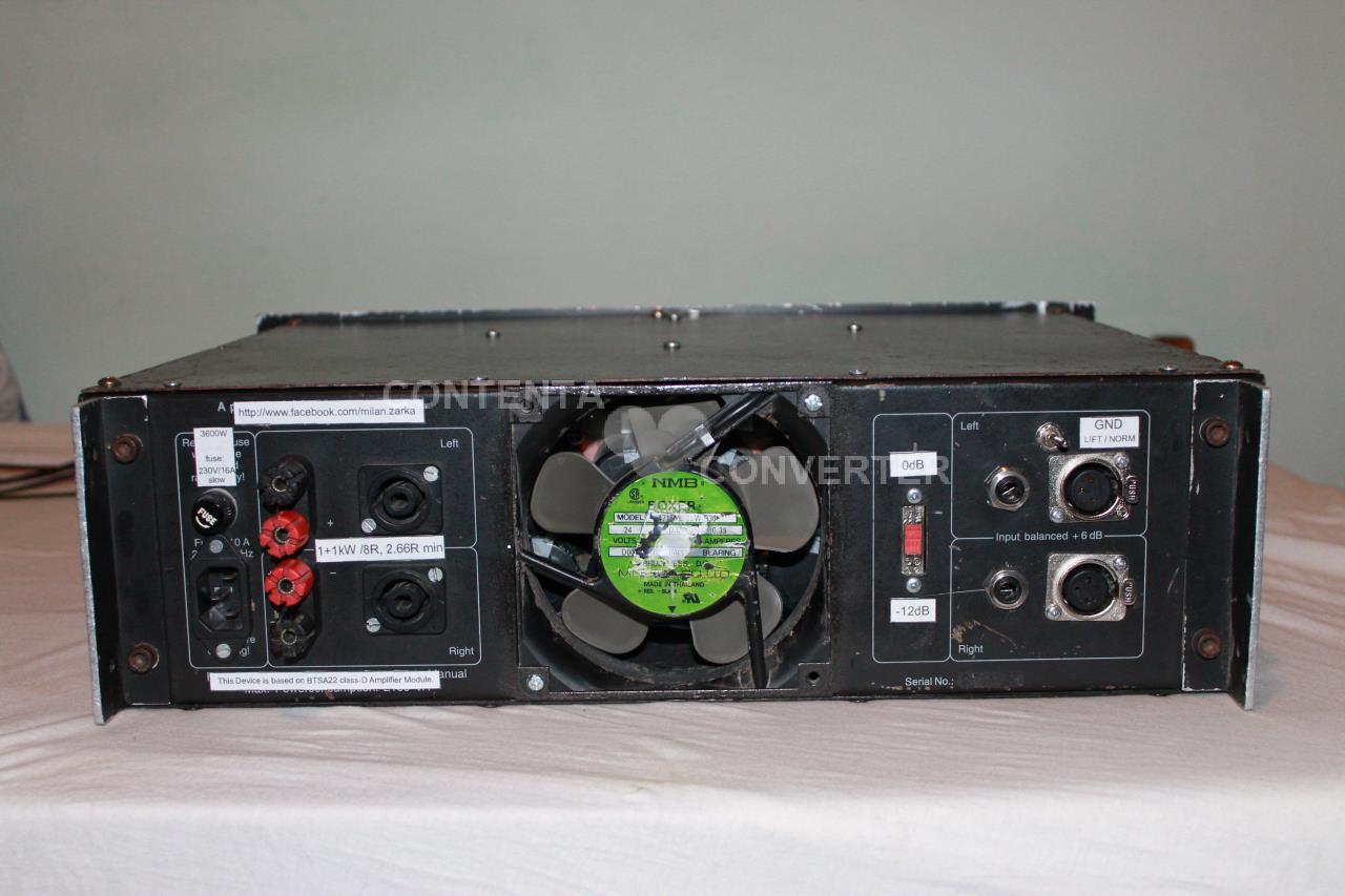

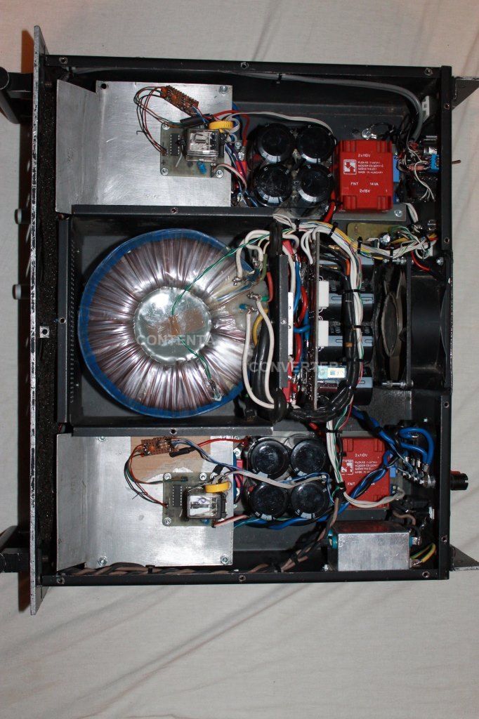

Két 3kW / 2.66 Ohm d-osztályú végfok modulom bedobozolva. A táp enyhén szólva kevés neki, egy 2kW körüli toroid van benne. Freki átvitel 5Hz-20khz (-3dB). Érzékenység 1.4V szimmetrikus. Zaja gyakorlatilag semmi, teljeses feltekert potikkal átlag hatásfokú hangszórókkal közelről sem hallani semmit.
A két kis relés panel 1-1db 12ms reakcióidejű dc védelem. Utolsó képen a végfok modul, kimenő szűrő nélkül.

Ha tényleg ilyen jó akkor egy kicsit különb kivitelt is érdemelne. +-3dB nem olyan jó egyébként.

Festéssel, miegymással szórakozni nem lett volna se időm, se energiám. A lényeg nem a kinézet volt, hanem hogy műszakilag bizonyítson. A meglévő modulok köré kellett egy használható, hurcolható keretet építeni. Majdhogynem e célból is lettek tervezve: gyári erősítők hibás, vagy gyengén teljesítő végfokainak kiváltására. Vagy aktív hang(fal)sugárzó.

A 20khz-es 3dB-es pontot csak a kimeneti szűrő okozza. Feljebb választani a vágási frekit egy kondi cseréje. A kapcsolójel 350kHz, aminek még 30khz-es szűrőnél is elég kicsi marad az amplitúdója.
A két kis relés panel melletti próbanyákos áramkör nem végleges, az a pár alkatrész majd rákerül a dc védelem paneljére. ezt viszont a fene se érti: -én ezt írtam: "Vagy aktív hangfal." -moderátor által javítva erre: "Vagy aktív hang(fal)sugárzó." Mi van akkor, ha én ez alatt egy régi, leginkább mozikban használt hangsugárzótípust, a hangfalat értettem. Klangfilm szokás szerint pl a hátrafelé sugárzás csillapítását a távolság oldotta meg, elől pedig egy tölcsér volt, már amikor. Hátul se csillapító anyag, se üregrezonátor, se semmi. Ez a szerkezet a hangfal. És ebbe, hangfal lévén nem szerelhettek erősítőt, mert azzal az értelmező szótár szerint máris hangsugárzóvá vált volna. Az aktív hangfal kifejezéssel, egy ilyen hangfal aktív hangsugárzóvá alakítására szerettem volna ötletet adni. ..de nem jött össze. De az is lehet, hogy csak szleng volt. A nyelvtani hibák nem szúrják jobban a szemet, mint a hivatalos stílusnál izgalmasabb beszéd?? pl. mikor egy szó jelentését befolyásolja szövegkörnyezet. A hozzászólás módosítva: Máj 12, 2013
Az egy meghalt erősítőnek a doboza meg trafója és bár a toroid folyamatos szinuszra valóban kevés de a legtöbb szokásos alkalmazáshoz bőven elég, nagyon sok gyári erősítő ennél kisebb kitöltési tényezőt enged csak meg Tényleg szépen szól és mellette még nagyot is, a kivitel kicst lehetne szebb is de azt jól mutatja hogy lehet egy lepukkant javíthatatlan végfokot új életre kelteni sokkal jobb paraméterekkel mint volt eredetileg
Csak eléggé visszataszítóak a rozsdás csavarok , a hátlapon összevissza álló csatlakozók, meg a kibelezett 100 éves ventilátor védőrács nélkül. Egy doboz matt-fekete spray meg ezeknek a dolgoknak a javítása után másképpen néz rá még a megalkotója is.

Ezekben teljesen igazad van én is ezt mondtam rá Van amin még egyszerűen lehet segíteni, remélem még összejön
Az össze-vissza álló csatlakozók gyáriak, egyetlen darab utólagos nyílás nincs a hátulján. A ventiben, és a csavarokban van valami, de már mondtam, hogy nem ez volt a lényeg.
