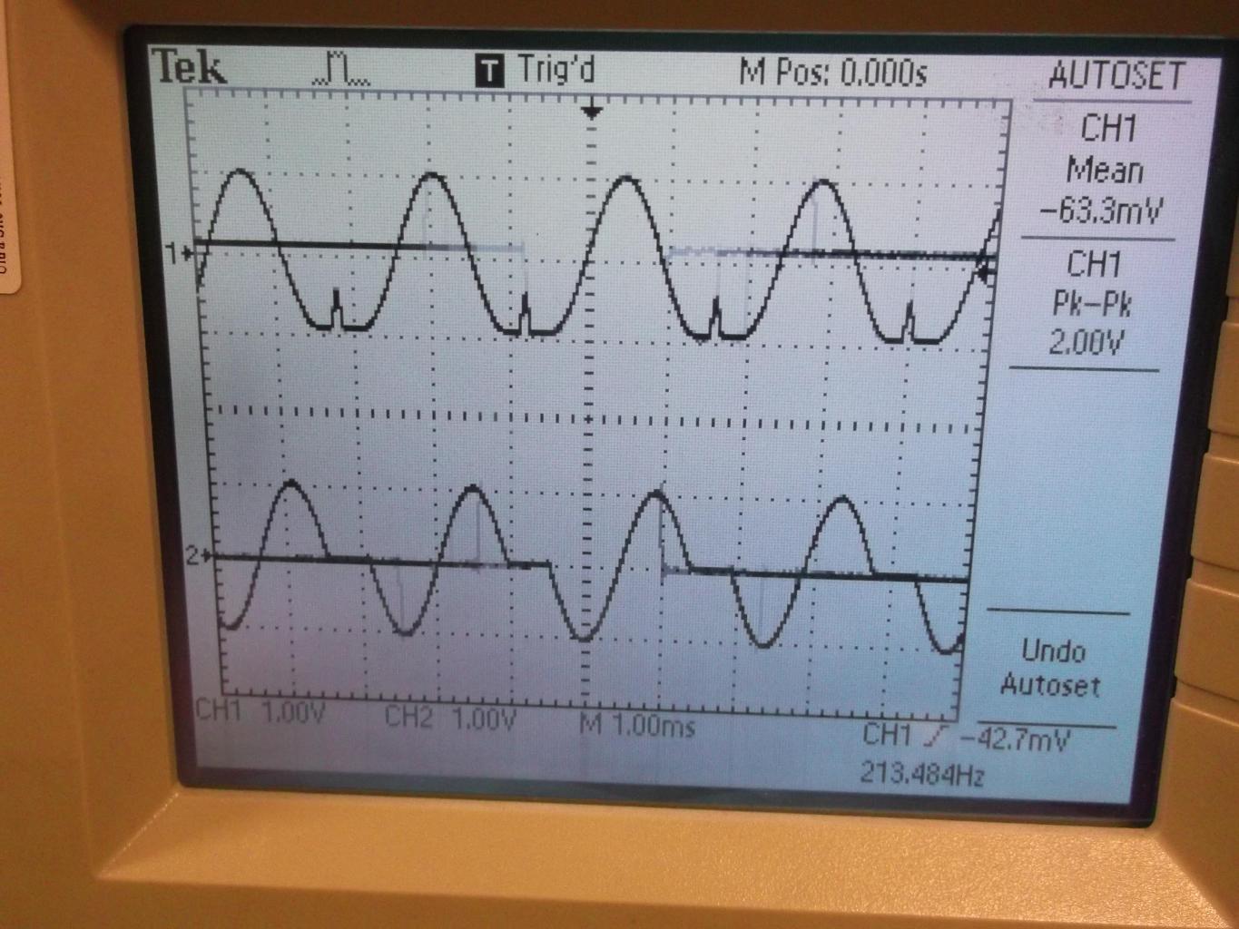

Egészen jól haladok a Mamba DLL íráshoz, már csak a DAC-ot kellene hozzá megépíteni. A mamba feilseri a DLL-em, kapom az adatokat is rendesen stb. PIC-el akartam megoldani a hardware-t, de lassúsága miatt azt találtam ki, hogy egy 5.1-es hangkártyából csinálok DAC-ot. Meg is írtam a drivert, működik is, olyan szinten, hogy jön ki a jel, csak kipróbálni nem tudom, mert se lasershow-m, se szkópom . Azért írok, hogy valaki csinált-e már hangkártyából DA-t? Jó ötletnek találjátok? Ha bejön, akkor elég olcsón kivitelezhető lesz, 10ezer alatt már lehet kapni áusb-s hangkarikat. Ami miatt aggódom, hogy nem tud állandó szinten kiadni feszültséget, de ahogy elnézem, erre nincs is igazából szükség, mert a scanner sosem áll, még akkor sem, ha csak egy pontot rajzol.

Na ma szkóphoz jutottam, kipróbáltam mit tud a hangkártyán keresztül a mamba
Elég jó eredményt értem el szerintem. Viszont szeretnék egy kis segítséget kérni, mert nemtudom, hogy sebességben valósat kapok-e. Egy olyan képre lenne szükségem, hogy adott sebessségen adott ábra milyen jelalakot mutat, és hány Hz-en. Ugyanis ha csak egyetlen pontot rajzolok, akkor sima négyszög jelet kapok, és az 1000pps-en 25Hz a szkópom szerint. Tud nekem valaki gyári DAC-al szkópos mérést csinálni?
Na csináltam pár mérést, ilyenekre lenne szükségem!
Érdekes...A pont miért nem állandó?Nem mozog az,miért látszik a szkópon igy?

Szerintem azért, mert be van állítva, hogy mindíg térjen vissza a középpontba a galvo. Ugyanis ha nem lenne, a kimeneti csatolókondik miatt odaugrana a pont, azután visszakúszna a 0-ba Vagy nem jól gondolom?
Mondjuk ha kikapcsolom azt a beállítást, akkor is van valami pattogás(nem szkóppal néztem, csak meghallgattam)
Idézet: „kimeneti csatolókondik” Mi köze a DAC-nak ezekhez? Ki kell venni őket és azzal a bizonyos korrekciós erősitővel offset-elni a kimenetet.
Hát az, hogy most nem vettem ki, úgy vannak a képek a szkópról
Amúgy természetesen ki lesz véve. |
