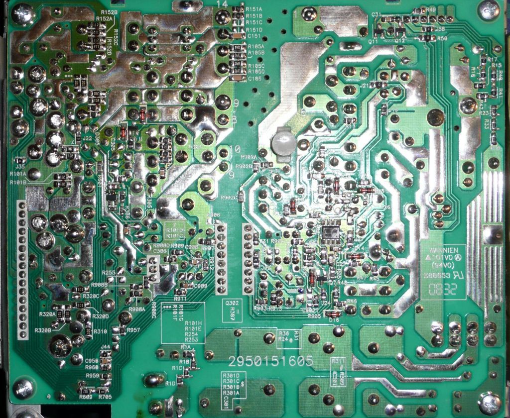

(#) Ronin hozzászólása Máj 31, 2013 /
Sajnos kb 10 évnyi folyamatos működés után megadta magát a Chieftec HPC-360-102 (nem pfc-s) típusú tápegységem. Egy kapcsolóval ellátott hosszabbítóról üzemelt, és az utóbbi időben már azt csinálta, hogy amikor áram alá helyeztem, és rögtön indítottam, akkor elindult ugyan kb 2 másodpercre, de le is állt, majd magától elindult és még működött rendesen. Ma reggel viszont már nem akart elindulni, ugyan a ventit egy pillanatra megpörgeti, de ennyi.
Ahogy a képen is látható, (bár lehet nem mind), a kondenzátorok nem púposak.
Szóval merre kellene itt keresgélni a hibát? Kép a tápról.
(#) pittti válasza Ronin hozzászólására (») Máj 31, 2013 /
Valószínűleg neked is kondenzátorhibád lesz, és elsősorban a középső borda melletti kettő a leggyanúsabb - ezek a készenléti körhöz tartoznak.
De figyu - ha ez a táp tényleg tíz éves, akkor én gondolkodás nélkül cserélném az összes elkót benne - semmi értelme hogy egy hónap múlva egy másik adja meg magát, három hónap múlva meg megint egy másik.
Egy kondenzátornál nem törvényszerű, hogy tönkremenetelkor felpúposodik - elég ha szép csendben kiszárad - ugyanúgy rossz. Tutit csak egy ESR mérő mond, multiméter ide kevés.
A kicsik szinte sosem púposodnak.
A hozzászólás módosítva: Máj 31, 2013
(#) Ronin válasza pittti hozzászólására (») Máj 31, 2013 /
Rendben, akkor valószínűleg az lesz.

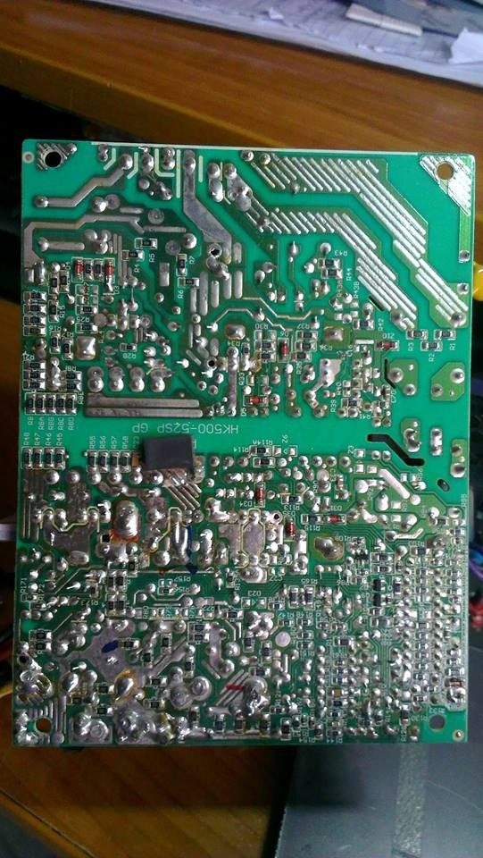

(#) kikiaerox hozzászólása Jún 3, 2013 /
Mai nap történt hogy a számítógépet kifújattam kompresszorral nem ökör módjára.
Bevittem,összedugtam,kapcsoltam volna be és XD XD XD mutatott a monitor ,magyarul hogy csak én akarom hogy bekapcsoljon.
Kivettem a tápot ,összezártam ,működött vele a ventilátor.
Elvittem számítógépes boltba, táp baja volt,kicserélte egy ilyen márkájúra .8000 ft ért, most vmivel gyengébb van benne mint volt.
A a boltba rádugott vmi műszert és mutatta hogy ami állandónak kéne lennie 5 volt az olyan 4,7-5,2 V között mozog ,ami 3 V az meg olyan 2,7 . 12 volt helyett meg 13.2 V volt.
A kérdésem az lenne hogy vki tudna segíteni hogy mégis mi lehet a baja ,mert hát délelőtt jó volt, kifújattam aztán semmit, egy ilyen táp meg újonnan 15 000 ft. LC POWER GP2 a neve 550W.
Kondi ,trafó ?csináltam 2 fényképet ,nem tudom segítek e vele.
Ha kell még tudok csinálni fényképet.
(#) sanyabacsi válasza kikiaerox hozzászólására (») Jún 3, 2013 /
Egyértelmű, hogy kiszáradtak a kondik. Javaslom az összeset cserélni, de elsőként a kép közepén fent a kettőt és balra a kábelköteg és ragasztó alatt lévő/levők is gyanús/ak.
(#) kadarist válasza kikiaerox hozzászólására (») Jún 3, 2013 /
Látható egy-két púpos kondenzátor, ezeket feltétlenül cserélni kell..
(#) kikiaerox hozzászólása Jún 3, 2013 1 /
Köszönöm szépen a hozzászólásokat ,most így hogy leírták már feltűnt hogy középen a két kondi púpos,és a kábelköteg alatt 1 kondenzátor,de akkor mind a 4et kicseréljük.még egyszer köszönöm.
