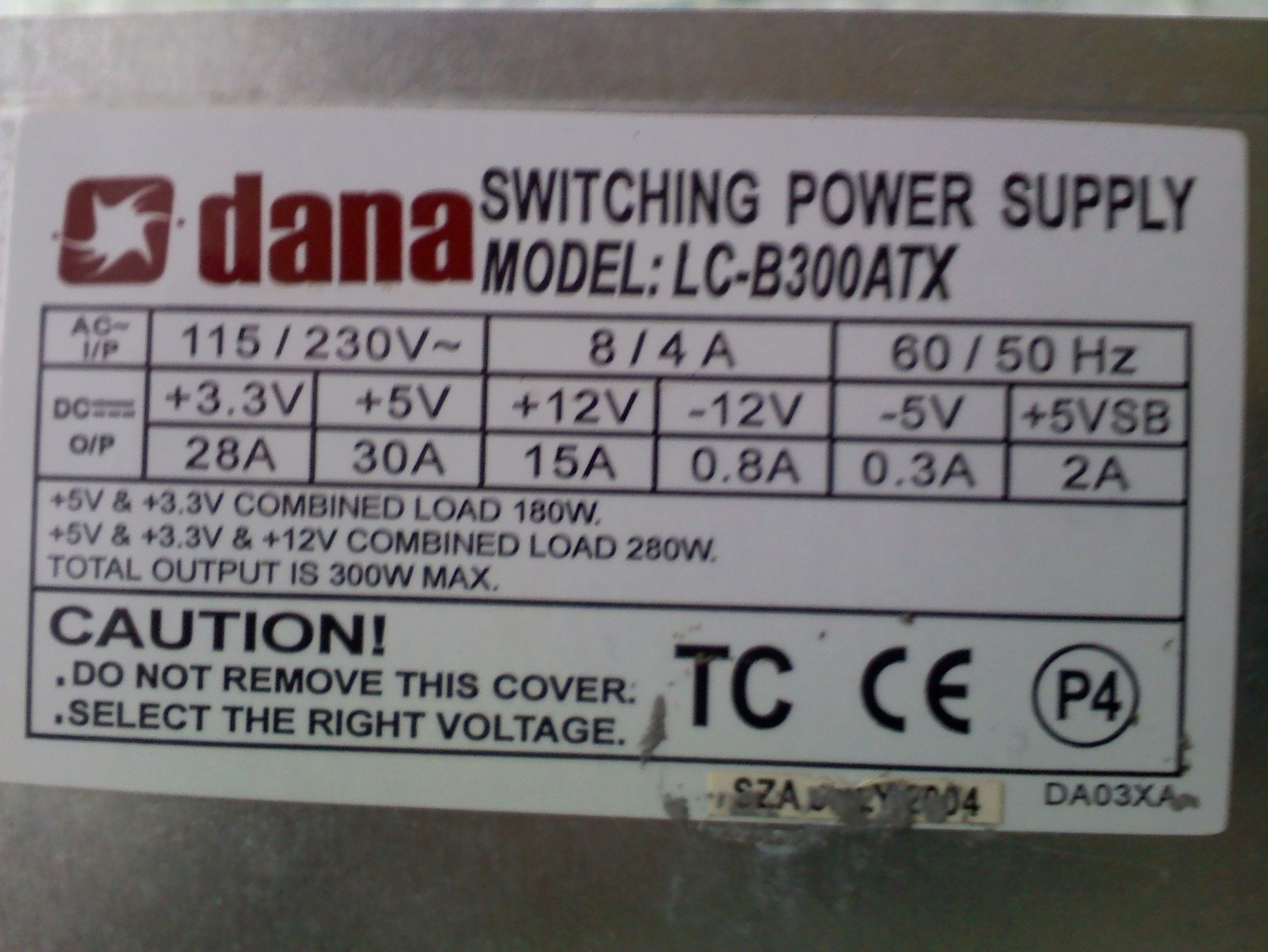

Ime a dana képei:
Sajnos kb 10 évnyi folyamatos működés után megadta magát a Chieftec HPC-360-102 (nem pfc-s) típusú tápegységem. Egy kapcsolóval ellátott hosszabbítóról üzemelt, és az utóbbi időben már azt csinálta, hogy amikor áram alá helyeztem, és rögtön indítottam, akkor elindult ugyan kb 2 másodpercre, de le is állt, majd magától elindult és még működött rendesen. Ma reggel viszont már nem akart elindulni, ugyan a ventit egy pillanatra megpörgeti, de ennyi. Ahogy a képen is látható, (bár lehet nem mind), a kondenzátorok nem púposak. Szóval merre kellene itt keresgélni a hibát? Kép a tápról.
Valószínűleg neked is kondenzátorhibád lesz, és elsősorban a középső borda melletti kettő a leggyanúsabb - ezek a készenléti körhöz tartoznak.
De figyu - ha ez a táp tényleg tíz éves, akkor én gondolkodás nélkül cserélném az összes elkót benne - semmi értelme hogy egy hónap múlva egy másik adja meg magát, három hónap múlva meg megint egy másik. Egy kondenzátornál nem törvényszerű, hogy tönkremenetelkor felpúposodik - elég ha szép csendben kiszárad - ugyanúgy rossz. Tutit csak egy ESR mérő mond, multiméter ide kevés. A kicsik szinte sosem púposodnak. A hozzászólás módosítva: Máj 31, 2013
