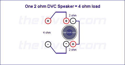

Kaptam itt egy olyan instrukciot hogy a ket tekercses melynyomo tekercseit kossem sorba igy kapva 4 ohmos ellenallast a tekercsen kenti 2 helyet de en akkorse tudok rajonni hogy hogy lehet sorosan kotni hisz a ket tekercsnek semmi erintkezese...tehat akarhogy kotozgetem az csakcsak parhuzamos lesz...bocsi a helyes irasert telefonrol irok koszi a valaszokat
Elvileg van a hangszórón 4 csatlakozó, két plusz két minusz. Innentől a két ellentétes plusz mínuszt összekötöd egy darab vezetékkel, és a megmaradó oldalankénti 1-1 plusz mínuszra kötöt az erősítőt polaritásnak megfelelően.
Csatoltam képet mind a két kötési lehetőségről:
Ezer hála neked! Nem is értem, hogy ez hogy nem jutott eszembe, nagyon köszönöm!

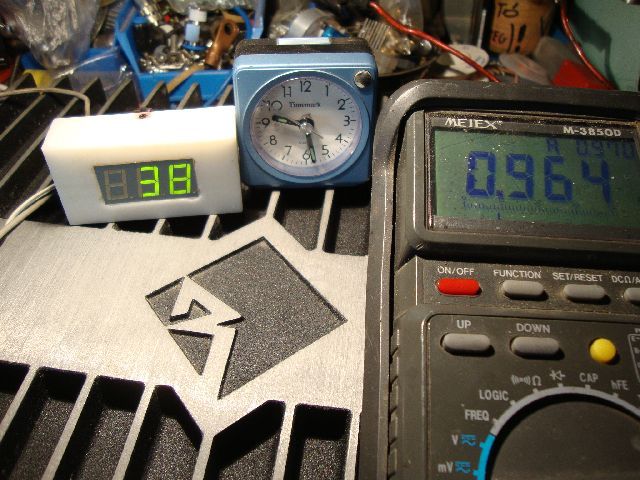

Szakértőktől kérnék segítséget ,erősítő hiba gyanújával ! Kaptam egy rockford erősítőt asztalon próbálom mielőtt beraknám az autóba! A következőket tapasztalom : melegszik egy kis 13cm koax hangszóró a teszt hangszóróm ,ennek az erősítőnek ez nudli ,nem is szabadna semmiféle melegedési jeleket mutatnia ! Ehelyett rendesen ,melegszik ! Működik látszólag rendesen megy szépen minden csatornája. Laikus amatőrként már javítottam erősítőket ,amolyan látható hibákat ( végfokcsere fet-ek ) Na most amiket szoktam meregetni ,hogy egy-pár végfok lábain egyforma feszültségek szoktak lenni .ezen nem ezt mérem ( ezt mind laikusként,hozzá nem értőként ) Nehogy azt mondjátok vigyem szervizbe !! nem azért kérdezek ! Azt gondolom ez hiba lehet .. A kérdés ,az a 4 poti ami a képeken látszik ,az mire való ? Nem azzal lehet beállítani ilyesmi különbséget ? A segítséget előre is köszönöm !
Nem tudom mi melegszik benne pontosan. A trafó természetes, hogy melegszik és a táp fetek is. Nagyon szép képeket tettél be. Ezt szeretem, ha rendes képek is vannak.
Milyenek a jelalakok? Mi a különbség közöttük? Melyik alkatrész melyik lábán nézted? A jelalakról tudsz tenni be képet? A Rockfordok nagyon jó erősítők. A potmétereik viszont csapnivalóak. Rendszeresen cserélek ki Minőségre épített autókban hangerő potikat. Kontaktosak és nem futnak együtt (bal-jobb oldal). Azok a potik amik az erősítő belsejében vannak, a munkapontot illesztik. Ezzel nyitják egymásra egy kicsit a végtranyókat. Ez az AB osztály. Ez azért van, hogy amikor nagyon pici a bemeneten a jel, akkor a tranyó még nem nyitna ki, tehét a nagyon halk hangok le lennének vágva. Ezért egymásra nyitják egy kicsit, és így mind a kettő már előfeszített állapotban várja a kis jelet, amit így már rendesen kezel. Azokat egyforma értékre kell belőni. Nem tudom mennyi a gyári értéke. Úgy a legegyszerűbb, ha nézed az áram fogyasztást a táp felől és látod mennyivel eszik többet ha tekergeted. Persze ezt nagyon le egyszerűsítettem. Ha érdekel le írom majd jobban. Csak írd meg az erősítő pontos típusát.
Szia köszönöm hogy hozzászóltál !
Az a helyzet hogy csak egy kis multiméterem van ,és ezzel méregetek random ,összehasonlítási módon Jelalakot nem tudok sajnos méregetni .. A táp fetek és a trafó melegedése elhanyagolható .. ami melegszik az a végfok a 2. képen középen az irf540 és a mellette levő 9540 ! Egyébként az Roki 800a4-es ..asztali tápról,és egy asztali tunerről ,szép hangja van ..kocsiba rakva viszont búg ,és a generátor zajt is összeszedi ,az rca-ról ! ..pedig amit előtte kivettem az egy Signat Rom 4 -es az nem búgott ..szép zajmentes volt ..mond ez valamit esetleg ? Kérdés ha a munkapont amit írsz ,nincs jól beállítva mit okozhat ? Áramfogyasztást gondolom egy tesztlemezről szóló 30hz.körüli frekvencián mérjem ?
A végfokból egyformán melegszik mind a 4? Ha igen, akkor ok.
A generátor zajért általában a fej rca kimenetének az árnyékolás szakadása a felelős. Mérd meg, hogy az rca árnyékolása ée a fej negatívja között hány ohm van. 0 körül kell lenni. Ha szakadt, akkor szedd szét és csináld meg. A munkapont ha nincs beállítva akkor szól az erősítő, csak nem olyan minőségben. Lehet meg sem hallod olyan kicsi a változás. A munkapont beállításához nem kell a bemenetre semmi. Az egyenfeszültségű munkapont.

Mindenféle terhelés nélkül !! Az ott az áramfelvétel ! |
