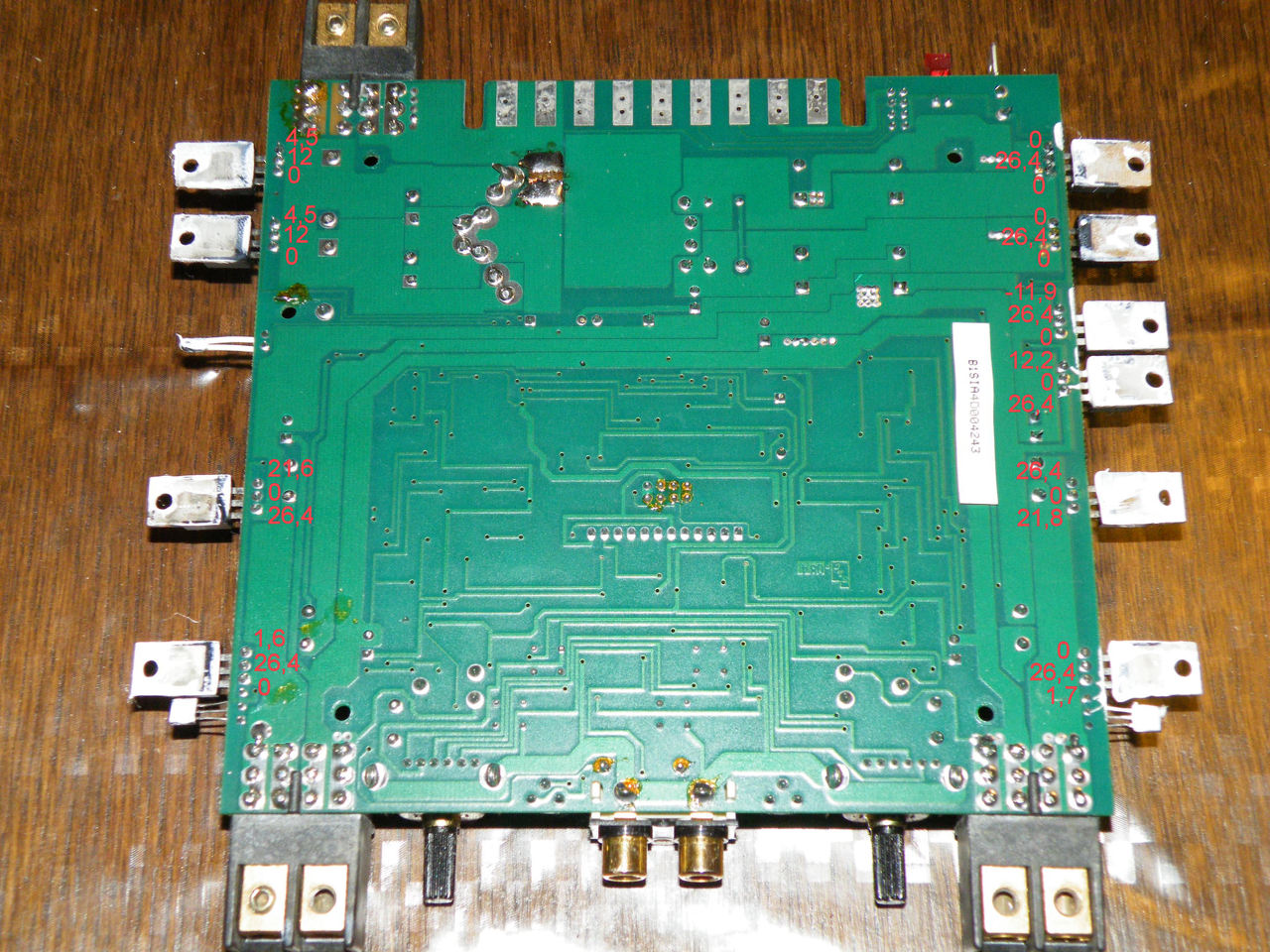

Csatoltam egy képet, gondoltam így egyértelműbb lesz. Mindent úgy mértem hogy a fekete kábel volt a negatívon.
(#) matyusz válasza Pixi hozzászólására (») Jún 10, 2013 /
Úgy tűnik a tápod rendben van, szóval a BUZ11-esek közül lesz ludas valamelyik, ezeket az értékeket kiforrasztott BUZ-okkal mérted ugye? A BUZ11-es feteket úgy tudod kimérni, hogy multidat szakadásvizsgálóba állítod és körbeméred 1-2 2-1 2-3 3-2 1-3 3-1 variációkban és írd le miket mérsz rajtuk, persze nem biztos, hogy ez a lábkiosztása a fetednek de ez a lényeg, írj majd fejleményt. Vagy ha valami nem volt érthető szólj.

(#) Pixi válasza matyusz hozzászólására (») Jún 10, 2013 /
BUZ-ok nélkül mértem mindent! Azoknál már méregettem és és az egyiknél ha a 2-3 lábra teszem akkor 25 körül mutat és sípol, mindegy melyik kábel melyik lábon van, egyiknél 500-at mutat ha a plusz kábel van a 3-as lábon, a másik kettőnél így is úgy is I van a kijelzőn.
Lehet akkor 4 BUZ és jó lesz?
Hát jobb mindet cserélni, de az biztos rossz lesz amelyiknél 25 ohm ot mutat mert valamelyik 2 átmenet között átégett a fet. De ha nem akarod mindet cserélni akkor kénytelen vagy úgy kimérni ahogy írtam. És a nagy kondikon még mérj feszt külön.
A hozzászólás módosítva: Jún 10, 2013
Mindegyiken 26,4V van.
Áááá nem játszom vele, egyszerűbb ha cserélem mindegyiket. Esetleg olyan FET lenne bele ami nagyobb? Régebben egy tranyós végfokos erősítőben cseréltem tranyókat nagyobbra, abban BD-k voltak.
Mindegyiken? A jobb és bal oldalon van egy 4es csokor meg egy 2-es ezeken mérj még feszt, hogy biztos oké-e a tápod.
Jaj bocs, a 4-eseknél van a 26.4, a két másikon 12V van.
(#) mrbini válasza emmzolee hozzászólására (») Jún 10, 2013 /
Azt elfelejtettem, hogy a hangszín szabályozó is a trafó szekunder tekercséről kapja a tápot.
Ezért kérdeztem, hogy össze lehet kötni a két földet. Így viszont kell valami leválasztás a bemenetre, mert különben az RCA kábelen keresztül le lesz testelve.
Akkor marad az összes BUZ cseréje vagy mérése és rossz cseréje, bár én mindet cserélném, mert károsodhatott a párja is a rossz fetnek.
Mindet cserélem, azért is kérdeztem hogy lenne-e helyette valami ami nagyobb kicsivel? De ahogy nézem nem lesz nagy érvágás a 4db BUZ11, ha valaki ilyen ár mellett agyal hogy nem cseréli mind akkor megérdemli!
(#) matyusz válasza Pixi hozzászólására (») Jún 11, 2013 /
Csak majd az élesztésnél is mindent szigetelj el a bordától, bordára fel minden rendesen indít hangszóró nélkül, és a felvett áramot kéne mérni, a hangszóró kimeneteken pedig mérni kéne a Feszültséget multival, ha nincs számottevő DC a kimeneten (pár millivolt) egyik csatornán sem, akkor mehet a két kimenetre külön-külön egy-egy hangszóró próbára de ne nagyon hajtsd, mert még járatósak lesznek a végek.
