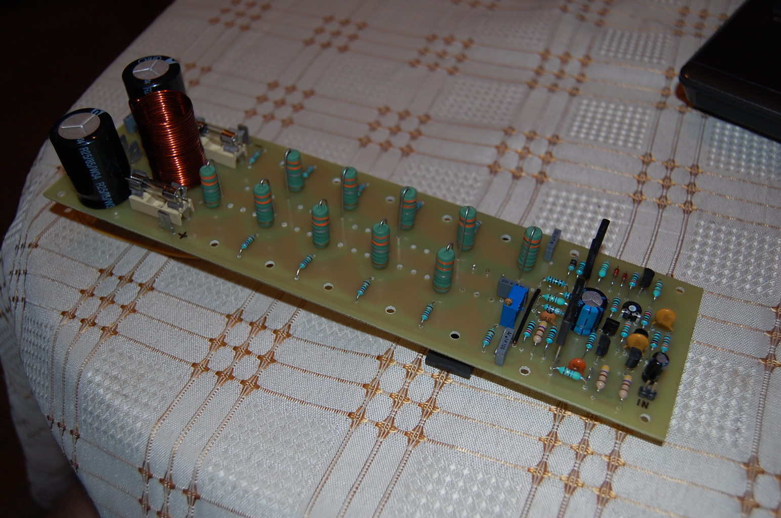

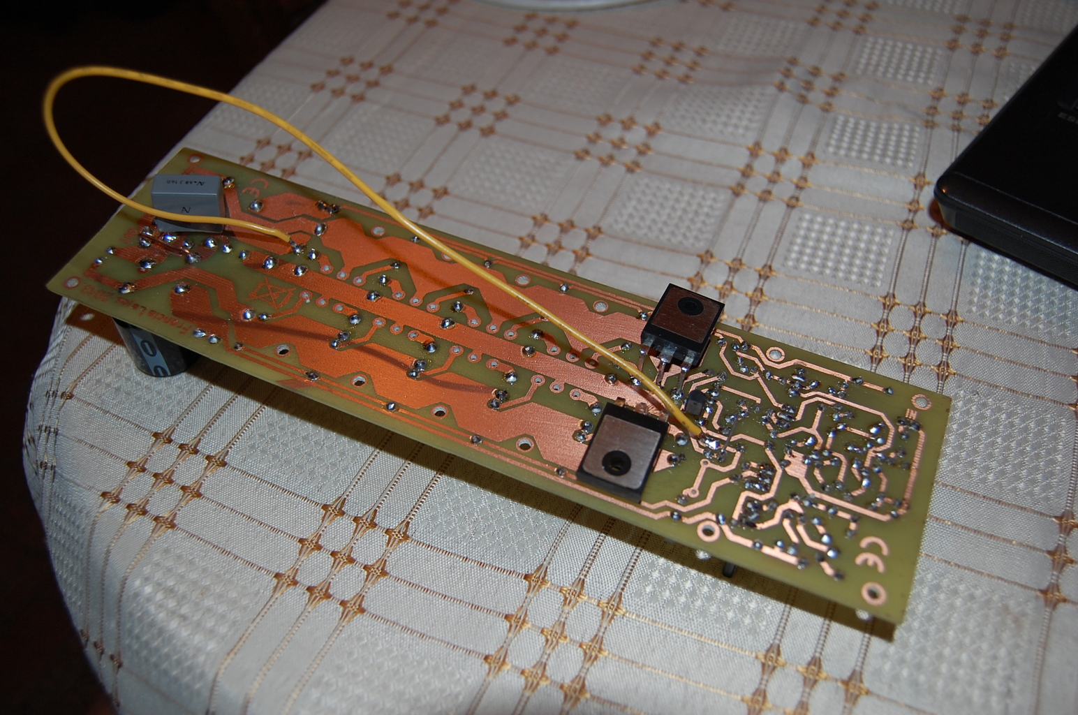

Sziasztok, jelenleg ezzel küzdök de valami nem frankó. Csináltam már ebből kisebb verziót de az indult elsőre, ez sajnos nem. R22 (220Ohm) füstöl védőellenállással indítva 1 pár fettel. Nekem a c7 100µF gyanús mert a beültetésen elkó a kapcsoláson viszont nem. Az okozhatja ezt a galibát?
(#) reloop válasza djloui hozzászólására (») Jún 22, 2013 /
Szia! A 100µF elkó rendben. Az R14 (fejben számolva egyelőre) nagyon alacsony értékű. Nem lehet levinni eléggé a nyugalmi áramot, azért melegedhet R22. Az kissé gyanú, hogy az R22-t melegítő feszültségtől mit csinált a FET.
Szerk.: R14 47 ohm rendben. Méregesd végig az ellenállásokat és nézd át a tranyók beültetését!

Akkor megnézem a tranyókat mert az ellenállások rendben vannak. Lehetséges hogy BC tranzisztor más gyártó által gyártott nem ugyanazon lábkiosztású? Pedig beültetés előtt mindet megmértem. Elsőként megpróbálom mi történik ha feljebb viszem R14-et. Bár nem hinném hogy nem jó mert amit rég csináltam elsőre indult. Azért köszi.
Az R14 értéke rendben, a potival állítsd a legkisebbre a nyugalmi áramot.
Az R22-őn épp akkora áram folyik mint R20-on. Az gondolom nem füstölt. Nézz körül miről mehetett R22-re akkora feszültség. Összefolyt forrasztás esetleg?

(#) djloui válasza reloop hozzászólására (») Jún 22, 2013 /
Igen de az nem füstöl, nyugalmi áramot így nem is tudok állítani. Forrasztások rendben már átnéztem, beleraktam az összes fetet így nem füstölt R22 viszont a védőellenállás elégett. Nem egyből kb 10mp, és villant, mint amikor megfut a nyugalmi áram.
Ilyet még nem láttam műszer 10A-állásban 0A egyenáram ha belenyulok a bemenetbe 2A ha megont 0A mintha egy kapcsoló lenne ki be?
Élesztésnél a bemenet legyen testre zárva! A bemenetre vitt zavar megnövelheti az áramfelvételt, akár gerjedhet is.
Egyelőre távolítsd el a biztosítékokat, és érd el, hogy R20-on és R22-őn 4-4V essen. A FET-eket ráérsz később is áram alá helyezni. A DC egyensúlynak így is be kell állnia.
