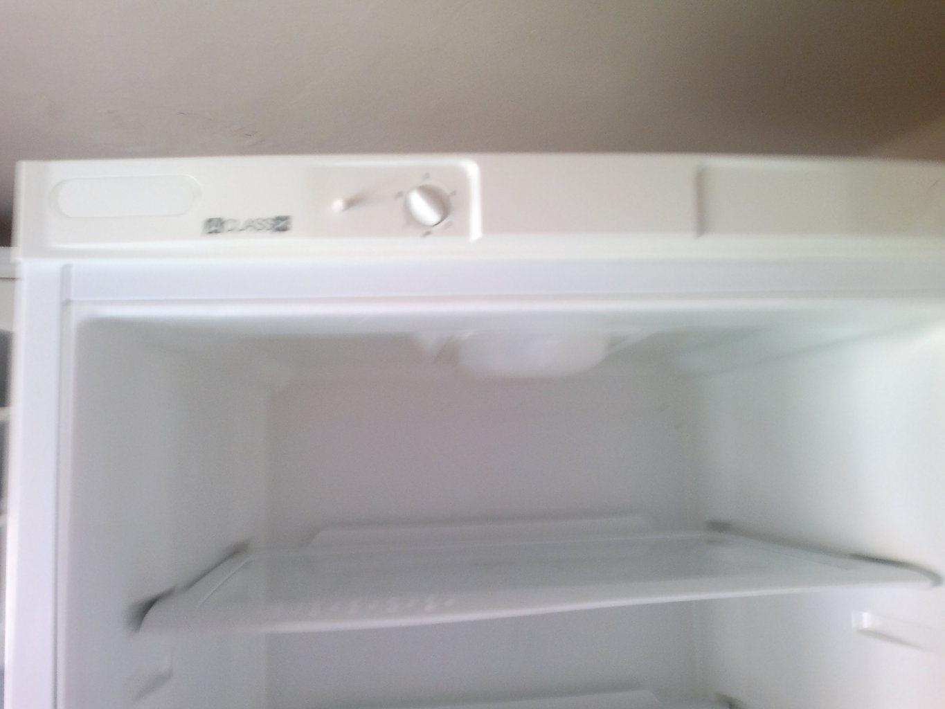

(#) GaborSzabo89 válasza pjg hozzászólására (») Jún 18, 2013 /
Hol lehet hozzá venni ?
Mitől lehet ? Eddig jó volt.
Most ki van támasztva a gomb, úgy működik , de néha az is elmozdul és akkor leenged.
(#) kaqkk válasza GaborSzabo89 hozzászólására (») Jún 18, 2013 / 1
Hűtőalkatrész boltban tudsz vásárolni . A tescoban ne keresd ott nincs
„A kapilláris csövet eltörtem véletlen amikor raktam vissza a tálcát a fagyasztó alá.”
ettől lehet

(#) bbalazs_ válasza dudlimudli hozzászólására (») Jún 25, 2013 /
Nezd meg, hogy az a drotnak kinezo ize nem szakadt-e le a normal hutoterben a hatso falrol vagy nem laza-e nagyon.
Ha nem, akkor meg valoszinuleg termosztat-kapcsolo hibas lesz. Ahol tekered a homersekletet, ott van mogotte, a muanyag alatt. A fenti 'drot' is onnan indul ki.
Esetleg nem feszegetted hegyes kessel a jeget a melyhutorol mostanaban?
