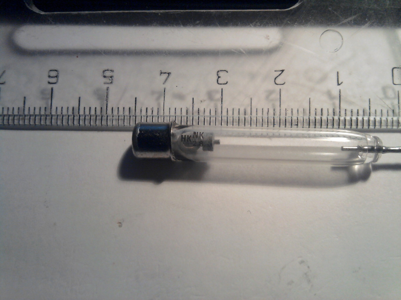

Egy autós stroboszkóp lámpában tönkrement a villanócső. Gondolom az, bár két vezetékeset még nem láttam. A felirat rajta "HK NK 2.8". Tudja valaki, hogy pontosan mi ez, és esetleg hol lehetne kapni? Villanócsöveket csak sokkal nagyobbakat találok.
Köszönöm a választ.
Biztos hogy tönkrement? Nem volt ráteketve egy vékony huzal, amire a gyújtó nagyfeszt kapta? Elektronikai hulladékok közt tudsz túrni hibás fényképezőt, amiben -ha nem törött- szinte biztosan jó.

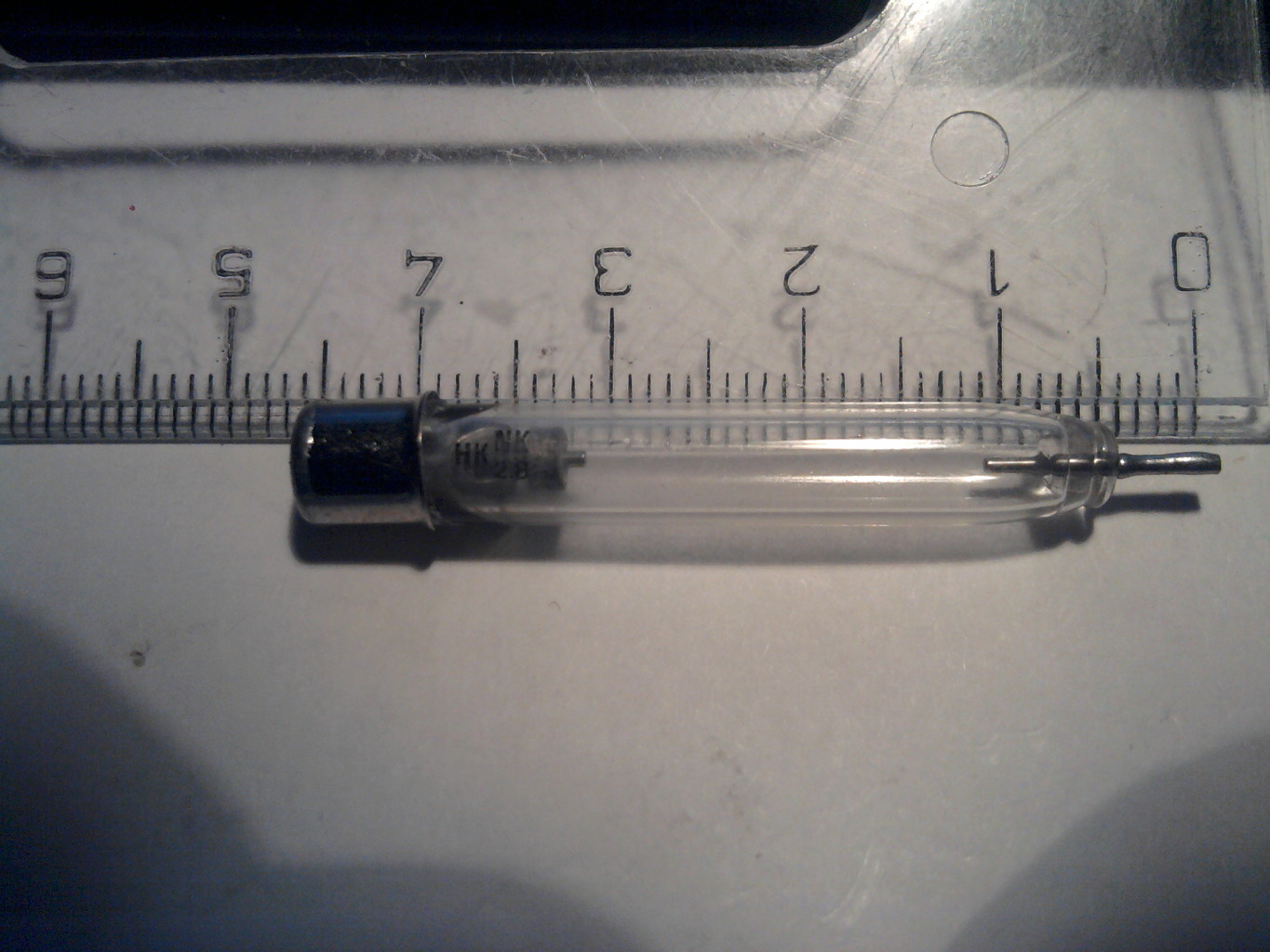

Biztosan rossz, mert a tövében el van törve az üveg. Az első képen látszik is bal oldalt, hogy nem sikerül rendesen beleilleszteni a fémsapkába az üveget. Nem volt rátekerve semmilyen más vezeték. Tényleg csak két érintkezője van, a két végén.
