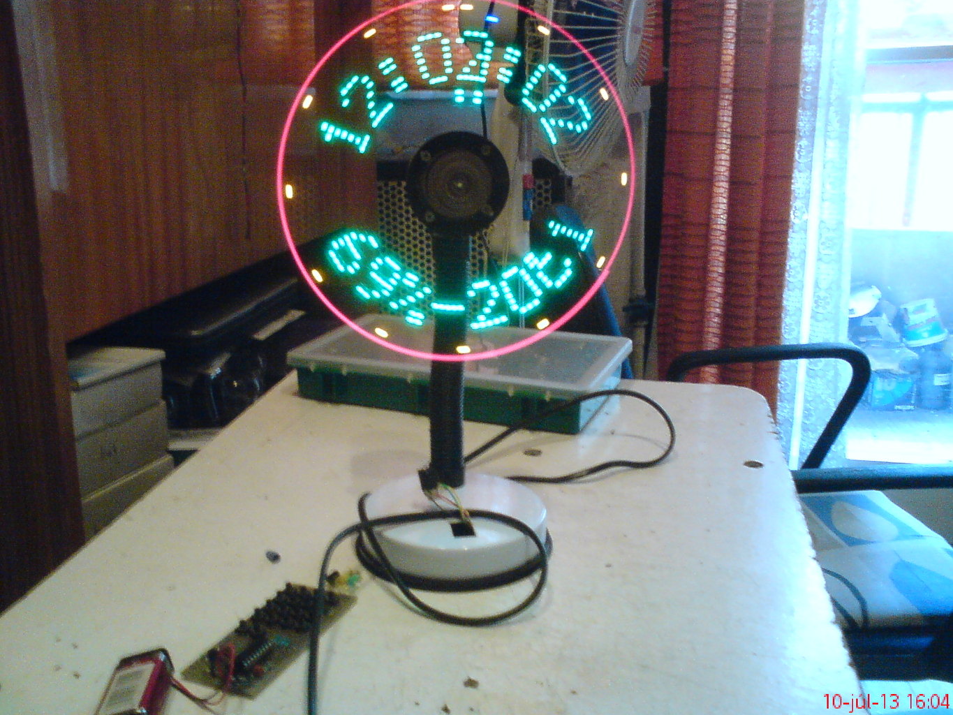

Tisztelt fórumozók.Tudna-e valaki segíteni.Az órám elkészült,és működik is csak avval a kis hibával,hogy nemtudom beállítani.Ha pontosan délben indítanám el talán az időt pontosan mutatná,de a dátummal akkor is gondban lennék.A lényeg a lényeg,hogy a forrás fájlt lefordítottam.Remélem a cím figyelést kikapcsolva.PL "; Ne legyen a sor előtt ";", ha a távirányító címellenőrzését is kérjük".Én tettem pontos vesszőt.Mostmár méri a hőmérsékletet viszont az óramutatókak félben elvágta./lásd a képen/.URC22B-s távirányitóval csak az indítást és leállítást végzi.A 16 gombos távirányitóval szintén ez a helyzet.A PIC 1-es lábáig eljut a jel az infravevőböl.Ezt piezó hangsugárzóval ellenőriztem.Van valakinek ötlete?

A rotorban a címfigyelés a forrás szerint aktív, a cím 0x1D azaz 29. Távirányító is ezt a címet használja. Más parancsokat vesz a rotor?
Ha veszi: A távirányítóval un. lapokat lehet kezelni. Egy lap a 16 nyomógombnak megfelelően 16 parancs kiadására ad lehetőséget. Az RB7 -re megy egy olyan nyomógomb, ami közvetlenül a földet kapcsolja az RB7 -re. Ez a shift gomb. Lenyomásával lehet lapot váltani. Csak előre lapoz, ha elért a maximális lapszámig, akkor előről kezdi. A forrás szerint 3 lapot lehet használni. A shift gomb lenyomása után a láthetó led annyiszor villan fel, amennyi a kiválasztott lap sorszáma (1, 2, 3). Ha áttérsz a 2. lapra, akkor küldi az időt állító parancsokat. ld. keys.txt. A dátum és az idő beállítása után kapcsold ki (be) és be (ki) a külső kör megjelenítését - ez tárolja az időt az RTC -ben.

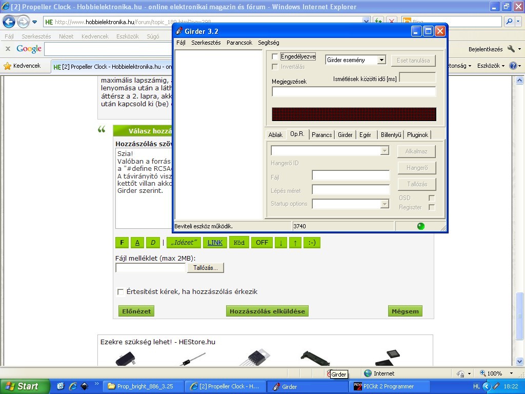

Valóban a forrás szerint be van kapcsolva a címfigyelés,de én tettem pontos vesszőt a "#define RC5AddrCheck" elé és úgy forditattam le.Ami gond nélkül megis történt.
A távirányitó viszont először a 3740-től a 374F-ig a második lapon amikor a visszajelző led kettőt villan akkor 3750-től a 375F-ig a harmadik lapon pedig 3760-tól a 376F-ig ad jelet a Girder szerint.Egyedül a 374C-re reagál amivel ki és bekapcsol.
(#) patexati válasza tibapu hozzászólására (») Júl 11, 2013 /
Szia! Erős a gyanú,hogy az infrát nem érzékeli a rotor. A ki be kapcsolást a bázis "veszi" semmi köze a rotorhoz. Ez melyik rotor is pontosan?

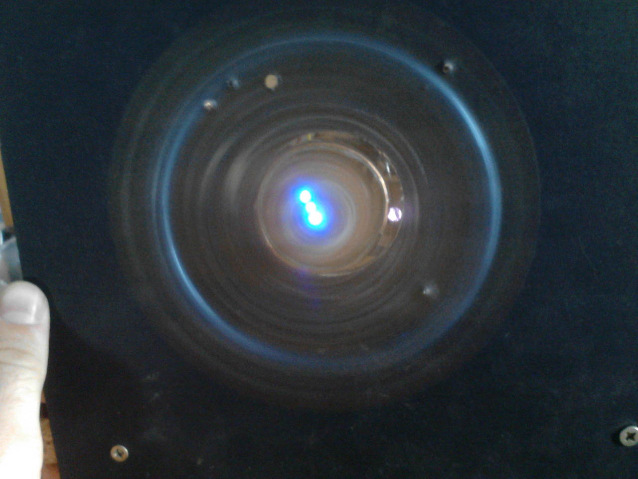

(#) jocka0012 hozzászólása Júl 12, 2013 /
Üdv!Az lenne a kérdésem , hogy ez mitől lehet?Nem jelenik meg semmi csak a középen 3 led

Az LL103-as dióda helyett énLL4148 ast tettem be.Programozáskor számíthat ez valamit?Müködés közben egy darab vezetékkel rövidre van zárva.Programozáskor pedig szét forrasztom.Ez a technika müködött eddig a 16F690-eseknél,eddig három készült.De ez a legutóbbi a 16F886-os nehezebben akar talpra állni.Átkötöttem és látszik,hogy reagál a távirányitó jelére mert elalszanak a ledek.Kevés tápot kapna?
(#) Hp41C válasza tibapu hozzászólására (») Júl 12, 2013 /
„De ez a legutóbbi a 16F886-os nehezebben akar talpra állni.”
Annyi történt, hogy a DIP tokozású 16F886 -os rotor programját gyömöszölted be a SMD tokos rotorba, pedig a kapcsolásuk nem egyezik meg. A DIP rotor nem használta a RE3 - MCLR lábet, a reset funkció aktív benne. Az SMD rotor kapcsolása más, az infra vevőnek csak a RE3 - MCLR láb maradt.

(#) tibapu válasza Hp41C hozzászólására (») Júl 15, 2013 /
Így már tökéletes.Működik.Nagyon szuper.Még mindig csak ismerkedek vele.Probálom megtanulni a távirányitó parancsokat magyarul.Nagyon komplikált.Röstellem,hogy nemtaláltam meg ezt a forrás fájlt a topikban,pedig átolvastam többször is.A kereső se a régi vagy csak én nemtudom használni.Nagyon köszönöm mindenkinek a sok segitséget.Még egyenlőre egy kicsit foghíjas a kijelző egy két halott led miatt.De javítás után töltök fel képet róla.

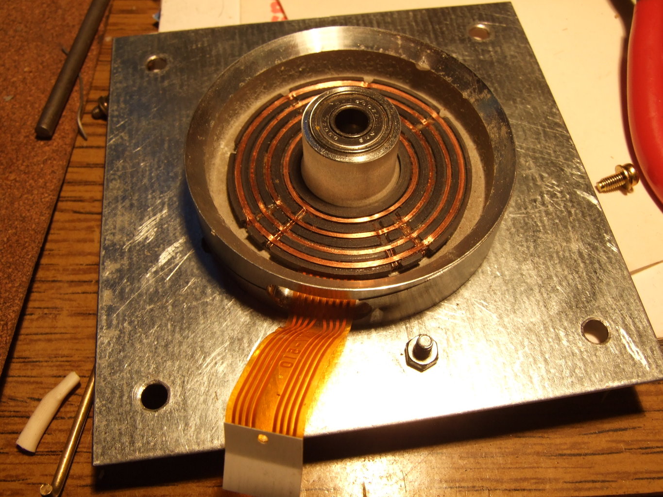

Elakadtam !! Elkezdtem összekötögetni a videófej motorban a tekercseket két egyforma motor csak a tekercsek száma nem egyezik az egyikben 4 a másikban 2 tekercs van a két tekercsessel próbálkoztam de nem tudtam áthozni elég áramot 12vos izzó nem világított üresen 14,46V -ot mértem Sajnos s tekercs végek nem láthatóak hogy melyik tekercs hol van kihozva most a 4 tekercsest próbálom bekötni de nem tudom mit hová! Valaki tudna segíteni ?? Ha a szalagkábelen nézem a végek 1-3 2-4 5-7 6-8 a nyákon pedig szépen sorban kivan hozva oldalra lentről felfelé
1-2 3-4 5-6 7-8
(#) patexati válasza KKobra hozzászólására (») Júl 16, 2013 /
Szia! Ki kell kísérletezni,hogy melyik a legjobb variáció. Először a primérrel kezd el és mérd az áramfelvételt a bázis tápján. Ahol a legkisebb azzal a variációval kell próbálkozni.
