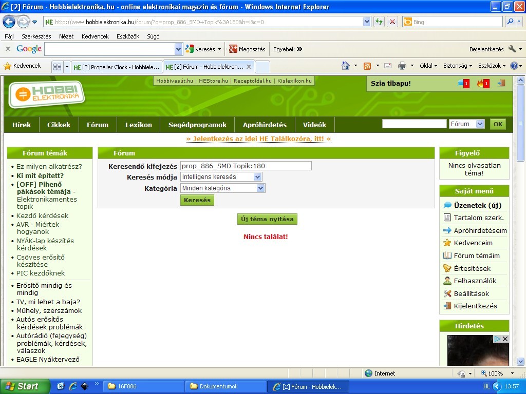

Így már tökéletes.Működik.Nagyon szuper.Még mindig csak ismerkedek vele.Probálom megtanulni a távirányitó parancsokat magyarul.Nagyon komplikált.Röstellem,hogy nemtaláltam meg ezt a forrás fájlt a topikban,pedig átolvastam többször is.A kereső se a régi vagy csak én nemtudom használni.Nagyon köszönöm mindenkinek a sok segitséget.Még egyenlőre egy kicsit foghíjas a kijelző egy két halott led miatt.De javítás után töltök fel képet róla.
Nagyon jól tudod kezelni a keresőt, ezt az állományt eddig még nem töltöttem fel..
