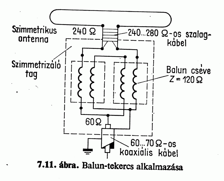

Csináltam egy sematikus rajzot az antenna bekötéséről, hogy érthetőbb legyen. Lehet-e az még probléma, hogy a telefon vezeték a koax mellett fut? Mert elvileg az ADSL csak 1Mhz-ig megy és a koax árnyékolt.

A bekötés jónak tűnik, különben sem az lehet a hiba, hiszen időszakosan az sem változik. Ha rosszul lenne bekötve, az máskor is okozna problémát. Viszont lehet a zavar bejutásának helye. Ez egy 240 (300) ohmos szimmetrikus tápvonalból készített 1:4 -es balun transzformátor.

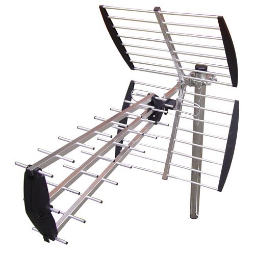

Esetleg vannak itthon alumínium elemeim. Kb. 130cm hosszú és 2cm átmérőjű alucső és 6-8mm átmérőjű kisebb csődarabok.
Esetleg tudna valaki egy linket adni ahol találok egyszerűen megépíthető antennát 802Mhz-re?
A 2 cm -es esetleg jó lenne antenna gerincnek, a 6 - 8 mm -esekből lehetne elkészíteni az elemeket. De már a dipól hajlítása is elég babrás, és az egész eredménye is bizonytalan. Jobban jársz, ha veszel gyárit. Nem olyan drága, és nincs probléma vele.

Azért nem érted, mert nem jól van bekötve vagy lerajzolva.
A tekercsek jobb oldali kivezetései fel lettek cserélve. A piros jobb oldali vége megy a testre, a kék jobb oldali vége pedig a "dipól" jobb oldali szárára. A bal oldali tekercsvégek jó helyen vannak. Így valahogy.
Nekem ez így gyári, szalag kábelből van, gyakorlatilag légmagos. Csak azért szedtem szét megnézni, mert rövidzárat mértem a két dipól között.
