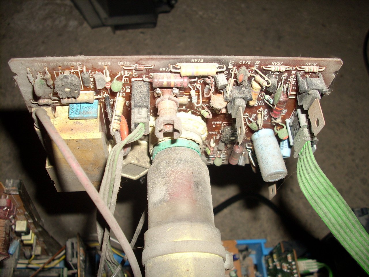

egyenlőre néztem rajta a forma1et közbe állítgattam a tv-t úgy sikerült eltüntetni a piros árnyékot hogy, visszább vettem a contrastot (persze a 3. programozható távirányítónál észlelte csak ...)
de a kép geometriával nem tudom hogy mit kezdjek...
Ebbe nem olyan a cső aminek a nyakán állítható ?
Mert ha olyan nem lett véletlenül el állítva?
mit fényképezzek hozzá? de szerintem nem olyan, a sortrafót sem lehet állítani, nincs rajta screen és focus potméter

Most nincs éppen kéznél a rajz , de nem mindegyik tv sortafójánál lehet állítani , ezt valamelyiknél a képcsőre menő panelen van ez az állítási lehetőség

Még valamit megfigyeltem. Ha megy egy kb fél percet ez idő közben mosódik a kép egyre jobban, majd teljesen piros lesz a kép aztán meg teljes fehér, tovább nem néztem. A képernyő teteje bekapcsolás után x mp-el egy fél centi vastag fehér vízszintes csík jelenik meg, majd ezután beugrik a hangyaháború és ahol a bekapcsolás után fehér volt a csík amikor bejön a hangyaháború átmegy egymás alatt piros zöld meg talán kék csíkba külön. Az érdekessége, hogy múlthéten kiporoltam és ment vagy fél vagy 3/4-ed órát (bár sok éven át csak állt egyhelyben használatlanul áramtalanítva) kötöttem rá dvd-t és az ment, aztán kedden reggel, mondom kicserélem a tápkebelét mert megrágta az egér
Én arra gondolnék elsősorban , hogy mivel írod , hogy egy kis idő múlva stb.
A horizontális , és vertikális , és eltérítő fokozatokban kellene nem csak a kondikat kicserélni , hanem megmérni az ellenállásokat .Mert nekem úgy tűnik , hogy mikor melegszik a tv , vagy egyéb alkatrészek , akkor mondjuk egy ellenállás nem tudja tartani értékét , vagy megnyúlt stb , és ezért mászik el a kép . A hozzászólás módosítva: Júl 28, 2013

Szia a szekunder részben cseréltem az összes elkót a jelenség továbbra is megmaradt viszont ha a hátsó műanyag burkolatot nem teszem vissza a készülékre minden rendben. Ilyenkor mi van?
valahol a burkolat rövidzárat csinál,nézd végig a forasztási lábakat lehet észre fogod venni
Lehetséges , hogy amikor össze csavarozod , akkor valami elnyomódik , vagy valamelyik csavar , ha hosszabb , és galibát csinál .Ezeket kellene végignézni .Pl hol van az a hely ahol a burkolat hozzá érhet valamelyik modulhoz , és ha hozzáér , akkor mit nyomhat el vagy meg , és lehet vagy zárlat , vagy forrasztási hiba miatt lehet ez a ki be kapcsolás nézd végig.
Ha már előjött ily módon a hiba jelenség , akkor már jó úton vagy.
Azt kellene megnézni , hogy a processzor az SDA , és SCL kimenetein vezérli e a tunert , mert ha igen , akkor mivel a tuner is meg kap mindent , akkor sajna tuner hibás lesz.
A tápon lévő hűtőbordák nagyon melegek ! Ha visszarakom a tv hátsó burkolatát gondolom még jobban melegszik a zárt tér miatt lehet ezért kapcsolgat?. A műanyag burkolat sehol nem ér hozzá semmihez tehát az nem okozhat zárlatot , amúgy meg átforrasztottam minden alkatrész lábat.

Miután összerakom a készüléket nem jön elő azonnal a hibajelenség csak kb 10 perc után. Tehát ha valami zárlatot okozna a burkolat azonnal jelentkezne a hibajelenség .
Igen , de megnyomni megnyomhat valamit ,ami miatt aztán lesz ez a hiba.
Nekem gyanús , hogy az a tuner hibás lesz.
Előző tunerrel mi volt a jelenség ugyan ez ?
És annak mi volt a baja miért kellett cserélni ? Valami forrasztási hiba nem lehet a tuner lábainál stb , stb stb .
az előzővel sem fogott semmit nekem meg volt egy ugyan olyan és kicseréltem, egyébként először én is forrasztási hibát hittem de minden rendben volt
A képek egyikén lehet látni egy piros elhúzást.Ennél a sasszinál sajnos a képcsőgyengeség hoz ilyen hibajelenséget elő.Szervizmenüt ne nagyon keress,mivel ebben potival lehet állítgatni a különböző jellemzőket. István
köszönöm majd utána nézek, esetleg a képgeometriát is ilyennel lehet állítani?
Igen az alaplapon
