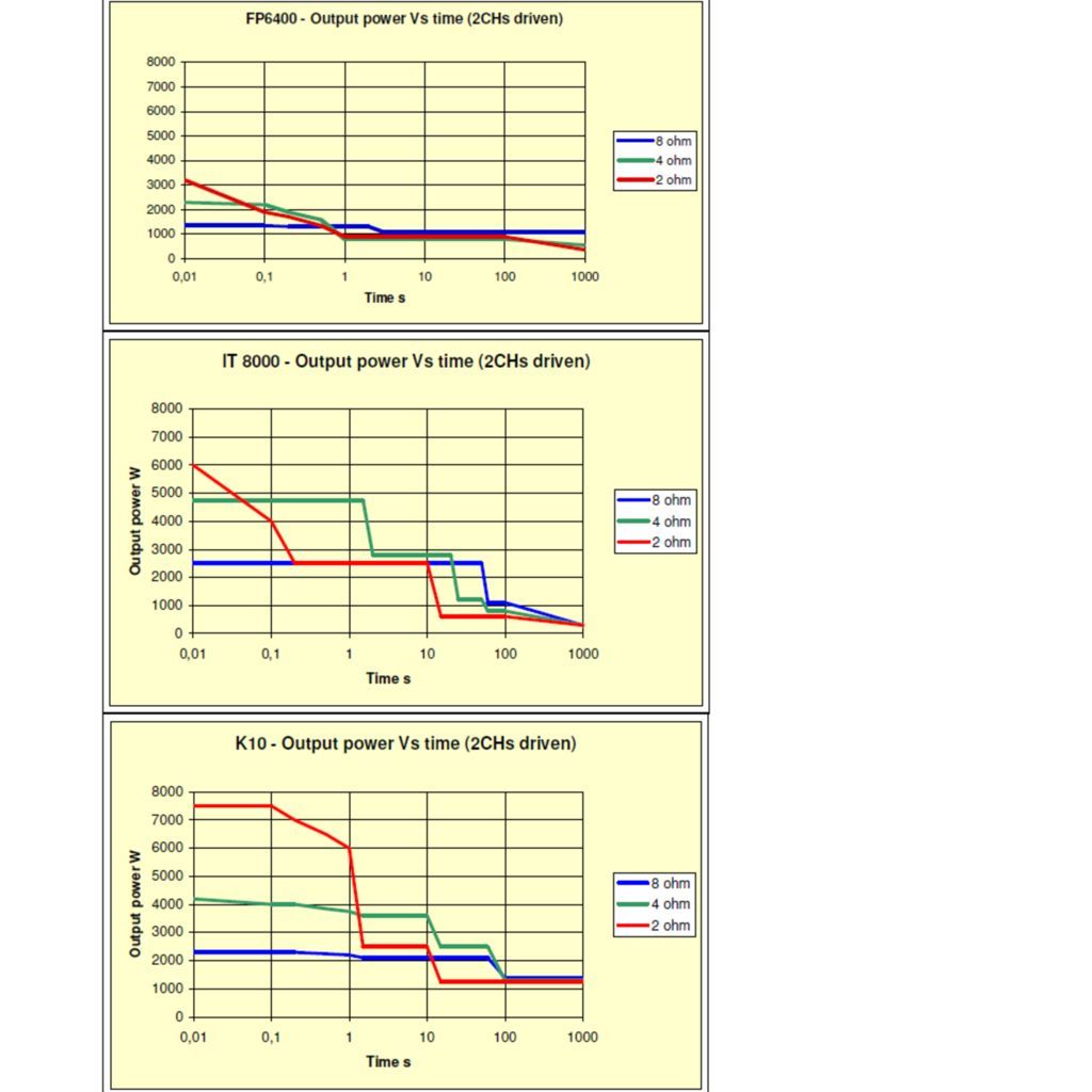

(#) fehrudi válasza Action2K hozzászólására (») Aug 8, 2013 /
Úgy látom inkább 3 fázisra találták ki, úgy barátibb az áram érték. Másrészt ez egy erősítő, ami átlagban töredékét fogyasztja/adja le. A csúcsteljesítményt tartósan úgysem nem tudná leadni, nem alkalmas inverternek
Személy szerint elhiszem a felvésett értékeket, legfeljebb az ciki, ha valamiért meghal és egy erősítő volt egy szekcióra
Egyébként raktam már be 250A-es késes biztosítékot, részben vezetékeztem diszkót ahol 3x150A volt a csúcsfogyasztás. Ebből a hangtechnika elenyésző része volt.

(#) Action2K válasza fehrudi hozzászólására (») Aug 8, 2013 /
Egy magára valamit adó cég azt írja rá, amit valóban tud a cucc. Pláne, ha PA-ról van szó. A mérési szabvány sehol nem írja, hogy jaa, csak pillanatnyi érték ez. Persze, nem akarom csúcson járatni, de szerintem, még a 80%-kot sem tudja. De kár is vitázni, úgysem kell nekem ilyen.
Tetszik vagy sem, az ipar egyre inkább úgy tervez, hogy rövid ideig kell tudni a névlegest, az átlag úgyis alacsonyabb, mivel zenéről van szó.
A legtöbb cég nem teszi közzé, hogy milyen a teljesítmény vs. idő görbéje. Valahol régen találtam egy ilyet, a tesztelt 3 erősítő egyike se tudja a névleges teljesítményét sokáig. Pedig Crown, Lab és Powersoft erősítők, annyira nem névtelenek.
Vitát befejeztem
