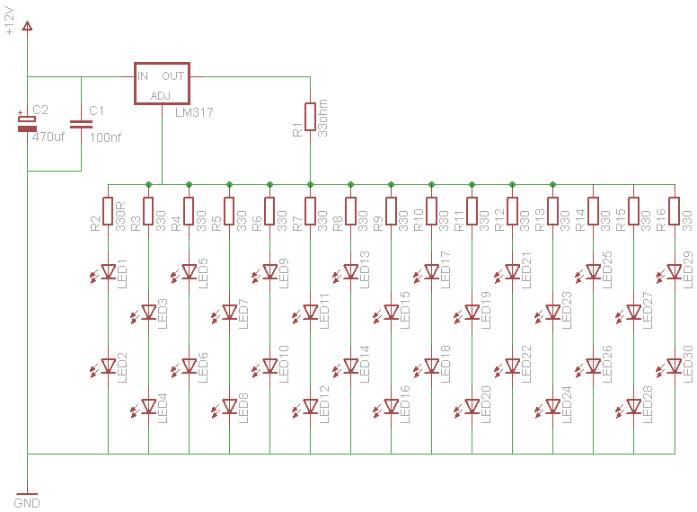

A mellékelt képen látható uv ledes levilágító kötése szerintetek kivitelezhető ötlet? Ha van benne hiba akkor miben változtassak? Mellékesen ezek a ledek egy A5 méretű nyákon lesznek elhelyezve a led sorok közt 46.5 mm távolság van, a sorokban a ledek közt 33mm a távolság. A mellékelt pdf dokumentumban pedig a táp látható. Az uv led adatai pedig a következők: 5mm átmérő 120°-os sugárzási szög hullámhossz: 390-400nm 800-1000mcd 3-3,5V nyitófesz ~20mA áramfelvétel Üdv.
Szia! Az általad rajzolt kapcsolás több sebből vérzik: a csatolt tápegység feszültséggene-rátoros módban működik, a LED-ek áramkorlátozás nélkül tönkremennek, azon kívül a LED-ek fordított polarítással vannak bekötve. Áramkorlátozásra ellenállás is szóba jöhet, de ha a táp nem stabil, akkor az LM317-el áramgenerátort is lehet csinálni. A LED-eket lehetőleg négyzetes raszter szerint helyezd el az egyenletes fényerő miatt. Csatolok egy rajzot, ebből kiindulva meg tudod tervezni a működőképes áramkört. Az LM317-et hűteni kell. Miután nincs két egyforma nyitófeszültségű LED, ezek kiegyenlítésére szolgál a soronkénti ellenállás.
Én kipróbálnám néhány LED-el, hogy ez a kis teljesítmény mekkora távolságból mennyi idővel ad korrekt eredményt.
Köszönöm szépen a segítséget. Megmondom őszintén nagyon nem variálok szerintem ebbe a kivitelbe ahogy van megépítem esetleg még egy sor ledet rakok bele, és vadászok egy 19,4V tápot ha jól számoltam.
Mégegyszer köszönöm a segítséget. Üdv.

Mégis csak variáltam és a következő kötésrajz született. Itt most azon gondolkodom hogy vajon egy 12v 1A adapter elegendő a meghajtására, vagy jobb ha megkapja a 14.5V feszültséget? Üdv.
Szerbusz.
Csináltam két rajzot is egyik álltalad javasolt 2 ledes megoldás a másik meg egy 3 ledes megoldás. Mi a véleményed? Üdv.
Észrevettem mindkét kapcsolás vérzik ugyanis rosszul számoltam a referencia feszültség ellenállás értékét (bocs ha rosszul írtam).
