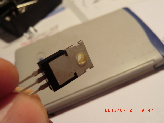

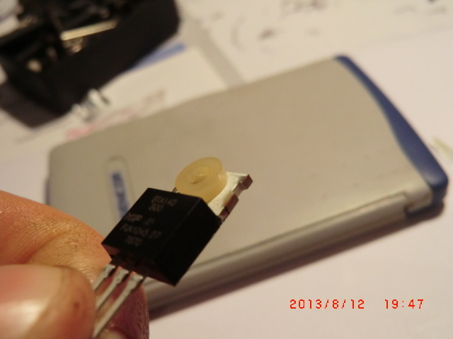

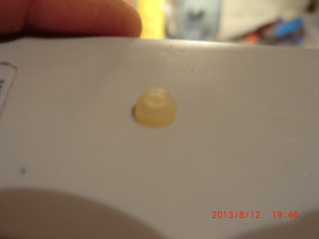

(#) menyus hozzászólása Aug 12, 2013 /
Megjöttek a diódáim, csak még nem értem rá foglalkozni a saját dolgaimmal..Épp most állok neki összelapátolni a gépet. Nem egyszerű, az IGBT melletti diódák furataiban nincs menet...hurrá. Ennyire spórolnak a gyártás során, ha nem lesz felfogatva a dióda minek bele a menet. De akkor a furat is felesleges volt nem..?
Mekkora feszej és áram dübörög azon a részen? Nagy az átütés veszélye a hűtőbordára? Az alábbi kis szigetelőgyűrűvel raknám fel, ez szigetelné el a csavart és a hűtőbordát a dióda furatába ültetve a hűtő zászlótól . A a műa. gyűrű fala ami a furatba ,alig 0,3mm. Jó lesz ez vagy "rezeg a léc"...? Nem akarok IGBT ket cserélni...
(#) menyus válasza Phile80 hozzászólására (») Aug 12, 2013 /
Összeraktam a gépet, úgy tűnik jó lesz. A két IGBT melletti diódát felcsavaroztam a hűtőfelületre, azzal a műagyag furatszigetelő gyűrűvel amit befényképeztem, csak remélni merem hogy nem fog átütni...A kidurrant kimeneti nagyáramú diódát is kicseréltem, most a hiba led nem világít és 75V DC van a kimeneten. Az áramszabályzó potit ugyan nem tettem rá mert az a készülékházon van felcsavarozva, de gondolom ez nem csap be.. Izzó próba még nem volt, mert nem találok 100 as izzót... Kicseréltem itthon mindent led es re.

(#) Phile80 válasza menyus hozzászólására (») Aug 12, 2013 /
Minek az izzó próba ha már bekapcsoltad a gépet?
Milyen dióda ez? Elvileg két lábú kellene hogy legyen ott... Én így nem rögzíteném.
(#) menyus válasza Phile80 hozzászólására (») Aug 13, 2013 /
Áhh... az egy triak, és csak a szemléltetés végett fényképeztem be hogy milyen meg hogyan áll a szigetelő gyűrű a furatban. Bekapcsolni Igaz bekapcsoltam de a kimenet ettől még nincs kipróbálva mit művel, lehet újabb "pukk" és újabb dióda csere? Szívem szerint kihagynám...Nem nagy durranás kicserélni (már ha megmondja valaki mit kell ... ) de ehhez megint szét kell teljesen szedni a gépet, és azt a részét nem szeressem...Szóval nem görcsöljek a z izzó próbán? Mehet a 2,5 es pálca direktben 60-70A körül?
