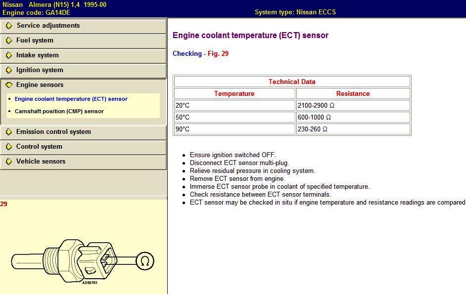

Szia! Talán a kis melléklet segíthet kideríteni az ECT megfelelő értékeit. A három hőfokküszöb annyit sejtet, hogy nem folyamatosan figyeli az ECU ezt az értéket, hanem a küszöb értéket figyeli és veszi el a hidegindítást.
