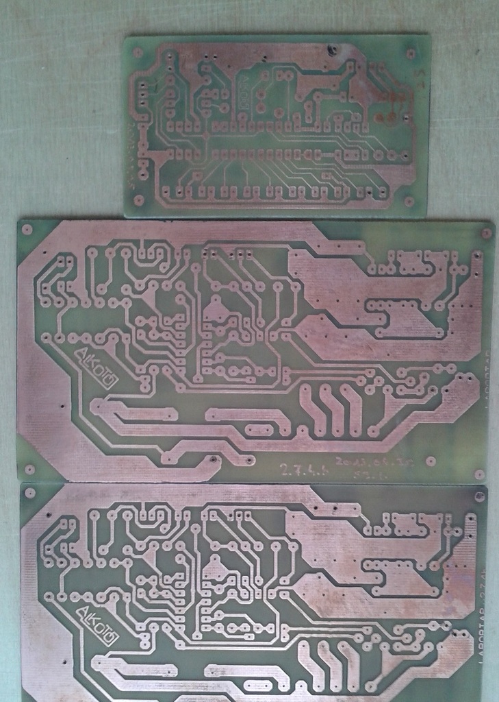

Tényleg túlbonyolítottam mindent... Ráraktam, szépen beállítottam, minden OK! Alig várom a holnapi teszteket, hogy hogyan bírja a terhelést. Mondjuk mit kéne szerintetek kibírnia? Pl. ráakasztom a nagy izzót (24V/60W), s fél óráig a 2,6A körüli áram mellett nem szabadna felforrósodnia a bordáknak, vagy hasonló? Adjatok ötleteket!!!
![]() Üdv, s köszi mindent, mindenkinek!
A rajzolat nem rossz, de a szebben is levághattad volna a panelokat, ha már ilyen komoly munka készül!
Gratulálok! 24V-ot állítasz neki, nem 30-at, aztán feltolod lassan, egy kicsit, mert az izzó tán nem tolerálná a 30V-ot, meglátod: túlfeszültségnél hogy szalad(na) fel az áram (el ne durrantsd az izzót). Ugyanezt visszafelé is. Kicsit számolgatsz, és kitalálod mennyire melegedhet a borda. Azért, lesz ott disszipáció; ami normális. Többféle terheléssel be tudod lőni, mikor mennyi lehet az elvárható (tűrhető) melegedés.
Ilyen széles lemezem maradt, és az áramkör bőven ráfért.
