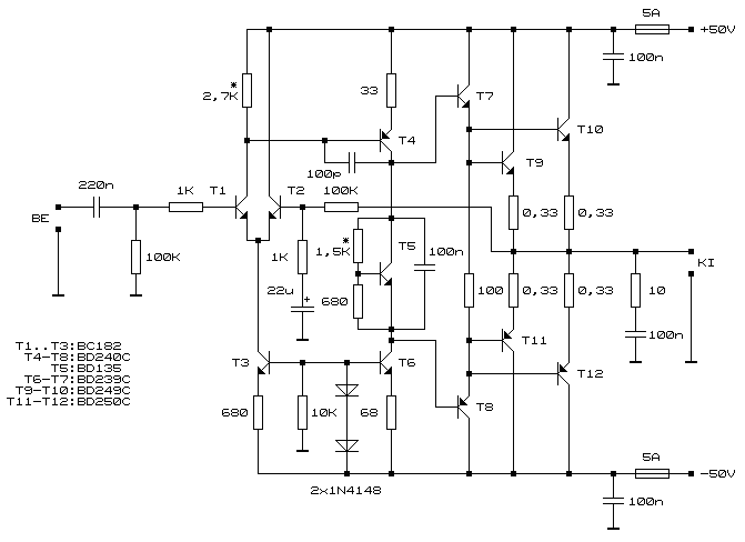

Szia Reloop van nekem GPA300 végfokom megépitve,80vDc ről üzemel,és azért melegszik kicsit ha komolyabban megtekerem,gondolkoztam azon megtoldom 2-2 pár végtranyóval a végeit, akkor talán nem fog annyira melegedni.MJ15024-25 van szerelve.Minden a gyári ajánlás szerint van beállitva rajta,és müködik is rendesen hiba nélkül.8ohm-on használom,csak melegszik.A nyugalmija 60mA van állitva,a kimeneti egyen fesz 0.02mV.Rajzot nem tudok produkálni hozzá mert nincs sehol sem hozzá.
Köszönöm
Szia! Úgy vélem ez a kapcsolási rajza.
A tranzisztorok számának növelése nem változtat az erősítő hatásfokán, tehát a termelt hő amit el kell vezetni változatlan marad. Mekkora és milyen kialakítású a végfokozat hűtése? Tapasztalsz-e jelentős hőmérséklet különbséget a végtranzisztor és a hűtőborda között? Vigyázz meg ne rázzon az áram a tranzisztor tapintásakor!
Egy hangyányit melegebb a végtranzisztor mint a borda de ez T03-nál érthető,maga a borda amire fel van rakva, az 280x120x50x8mm,vizszintes bordázatú,ventilátorral 2db 12cm hütve.
A rajz nem igen az övé,amit néztem,de lehet tévedek.Kép róla Mind két panel ezen a bordán van. A hozzászólás módosítva: Aug 28, 2013
A borda ugyan tekintélyes méretű, de az elvezetésre váró 4-500W bizony ezt is fel melegíti. A tranzisztorok számának növelése csak alacsonyabb terhelő impedancia esetén indokolt, és nem tudható a meghajtók győznék-e árammal.
8 ohm-os terhelés esetén semmi tennivalót nem látok.
Köszönöm válaszod,akkor marad igy.8ohm-nál nem kap kisebbet terhelésnek.Anno beszéltem a készítőjével,és ő is mondta hogy melegedni fog kicsit jobban mint szokott, a nagyobb fesz miatt,de azóta se volt gondom vele,csak hamar felfűti magát.Egyszer mértem fél óra "bőgetés"után,65-70 fokos volt a borda,akkor kapott még két ventilátort a bordákra,igy már 4 hűtötte,és akkor beállt 50fokra,de mint szélcsatorna olyan hangos volt.De akkor kap 1 kapcsolót a +2 db venti és akkor ennyi.
Köszönöm még egyszer a választ U.I: Nagy szentségtörés ha a meghajtók helyett végtranzisztort használok?Abból van most bőven,meghajtókból kevesebb.Általánosságban... Köszönöm A hozzászólás módosítva: Aug 28, 2013
A utólag feltett kérdésre a tranzisztorok adatlapjában találod meg a választ. Meg kell nézni a 10mA-1A tartományban mennyire lineáris és elegendő mértékű-e az erősítés. Ha nem találsz adatot, akkor majd a próba eldönti
