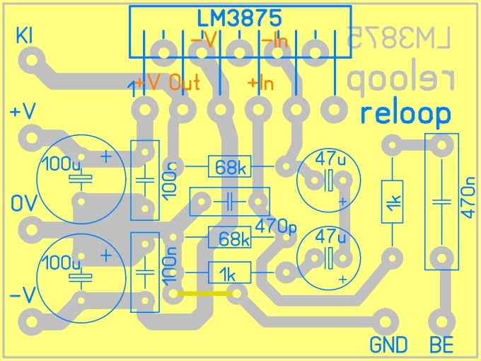

Megcsináltam egy oldalnak a nyákot. Remélem jó, és valamennyire átlátható. Lehet kicsit nagy lett, de majd összehúzom kissebbre.
Nagyon szokatlan, hogy alulnézetben rajzoltad meg. Kénytelen voltam tükrözni, hogy átlássam.
A főbb dolgok megvannak. Arra felhívnám a figyelmedet, hogy a hangszóró GND-t még viccből sem kötjük a végfok panelra. Annak a táp csillagpontján a helye! Azt vedd számításba, hogy a hűtőzászlók síkjába így be fog a panel lógni - nem tudom milyen felfogatást terveztél.
Tulajdonképpen lemásoltam a mostani nyák egyik oldalát, kicsit átvariálva, azért van fordítva rajzolva. Az eredeti panelen is onnan volt a hangszóró földje, de jó tudni hogy az úgy nem jó, át lesz alakítva. Azzal számoltam hogy bele fog lógni a hűtésbe, de majd megoldom valahogy. Köszönöm az eddigi segítséget!

Én most pont ezzel vagyok "bajban", mert sehogy sem tudom értelmesen kihozni a panelről a hangszórókimeneteket úgy, hogy a nyák felső részén lehessen odaforrasztani a vezetéket. Lehet, hogy kénytelen leszek a panel aljához forrasztani a kábel végét. Na meg olyan béna helyeken vannak az IC kivezetései, hogy nem igaz. Én biztos máshogy terveztem volna meg
A hangszóró testet azért ajánlom a táp puffereihez kötni, mert semmi szükség arra, hogy a hangszóró-áram azon a vezetéken folyjon amelyről az erősítő a jelföldet is kapja.
Ésszerűtlen a lábkiosztás? - szerintem kezesbárány Az N.C. lábakat nem kell kikerülni. razor1995 A tranzisztorokat egy oldalra tenném, az 1-es láb felőlire. A +/- tápok épp közrefogják a kimenetet. A hozzászólás módosítva: Szept 13, 2013
Szerintem meg ésszerűbb lenne az 1 és a 11 lábra tenni a + és - táplábakat, a 2 bemenetet valamelyik 2 elülső lábra, a hangszórókimenetet pedig a hátsók közül valamelyikre.
Átalakítottam úgy ahogy mondtad, csatolom. Remélem jó

A visszacsatoló ágat nézd át, a kondit és a vele soros ellenállást az invertáló bemenethez kell kötni. A tranzisztoros részt lehet kicsit rendezni, ha az ellenállás lenne közelebb a tranzisztorhoz mint a dióda talán egyszerűbben lehetne vezetni a sávokat.
A hozzászólás módosítva: Szept 14, 2013
Ennyit tudtam összehozni most, egy átkötést el lehetett hagyni és kijavítottam a visszacsatolást.
A tranzisztorok alatt van bőven helyed. Rendezd el csinosan az alkatrészeket a vezetősávok mindig találnak maguknak utat
Az átkötés maradhat, ha szükség van rá. Nem volt direkt cél a felszámolása. A hozzászólás módosítva: Szept 14, 2013
