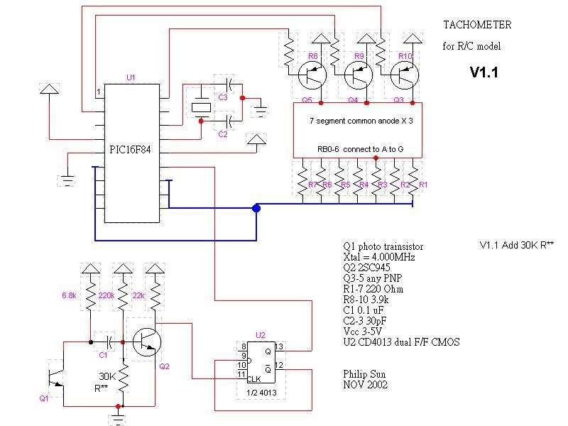

Elnézést, de jópár napja nem jártam fenn, ünnepek meg minden, de nagyon tetszik az ötlet és amint írod, már gyakorlatban is bizonyított. Ki is próbálom, csak az a kérdés, hogy mi volt - van a PIC-ben, megvan még vagy ki tudod olvasni a hex-et belőle? Igazán úgy érne valamit... Akkor van értelme a nyomtatott áramkört kibogarászni és beszerezni az MPC602-t Vagy szerinted egy síma műveleti erősítő is megfelel helyette ha nem kell a többi szolgáltatása az MPC602-nek? ez esetben is a PIC programja azért kincset ér!
Gondoltam könnyen megírható a uC programja.
Azért az src-ket fordítsátok le, bár valószínűleg az objektek szinkronban vannak velük.
Az RPM2-t ajánlom, úgy tudom az van az enyémben - illetve már a haveroméban. Az RPM_DIGI egy régi PC házból kitermelhető LED kijelzőt működtet. Az a lényeg, hogy az "a"-"g" kivezetései össze legyenek kötve minden digitnél. Inkább a forrás informatív, mert belőle kiderül, hogy mit működtet és mit melyik lábra kell kötni. PIC16F84 adatlap legyen kéznél. Észrevehető, hogy a forrásban vannak felesleges szubrutinok, ezek egy előző fejlesztésből maradtak benne... Törölhetők. Ha kérdés van és tudok, segítek. Köszönöm a pontot!
Az egyszerűség kedvéért itt van egy komplett kidolgozott fordmérő. Erre rá lehet kötni a fotoellenállásos babrát.
A kijelzés x100 rpm-ben történik. A mű Philip Sun munkája. A TACHO.asm 16F84-hez, a TACHO_16F628.hex pedig 628-as PIC-hez van (ezt én írtam át).
Köszi Boldivi! Így már lehet kezdeni a bogarászást

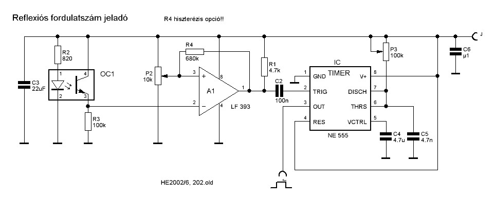

Adott egy merevlemez lemeze, amelynek a fordulatszámát kell mérni. A lemez kb. 20-22 ezer fordulat/perccel foroghat. Erős motor van rajta, a meghajtó szét van szerelve, tehát a lemez hozzáférhető (nem kell azzal foglalkozni, hogy közben a meghajtó működjön is). A motor sajnos már nem tud 18 ezernél nagyobb fordulatszámot mérni. Arra gondoltam, hogy a lemez egyik felét befesthetném valamilyen fekete színnel, azután valamilyen optikai módszerrel megvilágítanám a lemezt, detektálnám a visszaverődő sugarakat, majd egy számlálóval számolnám a fordulatot. A polírozott fémfelület visszaverné a sugarakat, míg a festett lemezfél elnyelné. Ez így megvalósítható terv, vagy van erre más megoldás is?
Működhet, ha az opto bírja követni. Én inkább attól tartok, hogy a festékréteg miatt kiegyensúlyozatlan lesz, és ez 350 1/s környékén már elég rendes vibrációt okozhat (természetesen ez függ attól is, hol lesznek rezonanciapontok).
Én lehet, hogy inkább karctűvel készítenék a lemezbe néhány átlót, aztán vizes, nagyon finom polírpapírral lesorjáznám. A tömeg így szinte nem változna, és egy reflexiós opto érzékelhetné az árkokat.
Értem. Ez egy jó ötlet. Annyit még tudsz segíteni, hogy EZ a reflexiós opto tudná érzékelni az árkot? Esetleg egy kis irányt mutatni milyen meghajtás kell ennek az alkatrésznek? Persze, tudom, a gúgli segít.
Néha kihagy az agyam, vagy nem tudom, miért írok ekkora baromságokat...
Szóval, karc helyett megteszi pl. lakkfilccel húzott csík is, de előfordulhat, hogy a vinyó lemezére csak előzetes polírozást követően lehet rajzolni (az alkoholos filc sem fog rá rendesen). Ennek az optónak nem szaturált módban (ilyenkor a leggyorsabbak) 60 us kell a jel fel- és lefutásához összesen. Maradva a 350 1/s fordulatszámnál, ez azt jelenti, hogy kb. 8°-os körcikkekben válthatják egymást a tükröző - elnyelő felületek, azaz sem a karc, sem egy egyszerű vonal nem elég ahhoz, hogy határozottan állapotot váltson a szenzor. Lehet, hogy a végén mégiscsak festés lesz belőle...
Hello, én ezzel a kapcsolással csináltam, igaz, nem ekkora fordulatszámra. A nagy fordulaszámhoz a P3-mal rövid impulzusokat kell beállítani. Ha nem lehet, akkor vedd le az impulzusokat a C2-ről. SZerintem is az alkoholos, vagy a lakkfilc lehet a megoldás, de a tárcsára szektor alakban, 180 fokban felvíve, a szenzor érzékelési szélességének megfelelően, a középponthoz közel. Ott nem lesz nagy hatása a kiegyensúlyozottságra.
