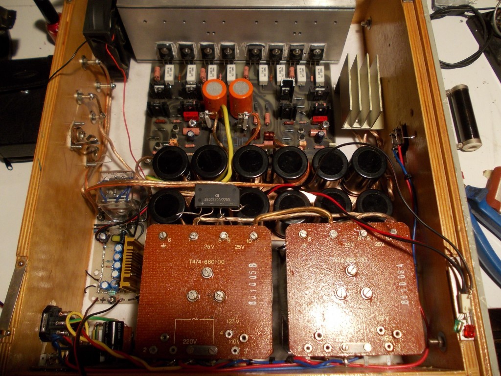

Szia nincs gáz a trafóval,legfeljebb annyi hogy 15 éve nem volt használva,ezen kivül rendesen üzemel,nem tudok áramot mérni,de izzót sorba kötve teljesen kialszik,ahogy a pufferek feltöltődnek,de lehet rosszul gondolom.
U.i ez akkor forrósodik fel amikor sinussal megterhelem az egész véget,normál üzemben nem melegszik.Bocsi ez lemaradt A hozzászólás módosítva: Szept 14, 2013
Maga a trafók vadi újak,vagyis sose kerültek üzembe.Régi Mechanikai Labor gyártású 15 évet minimum pihent.azért gondolom azzal baj nem lehet ott azért volt ellenőrzés még.Meo.
Azért érdekes lenne olyankor áramot mérni, mert az melegíti.
Ami a képen van az egy másik darab ebből van sok,amikkel problémám van azok be vannak építve már.
Hogyha megolvasztod az ont a labakon, es onszippantoval felszippantod, akkor keves on szokott rajtamaradni.
Ez egy elég szépen megépített házi gyártmányú készülék, aki elkövette, az tudta mire, miért készült. Ha visszarajzolod, akkor többen is tudnak majd felelni.
Mindenesetre jó hosszú 3-as csavarjai voltak... ![]()
