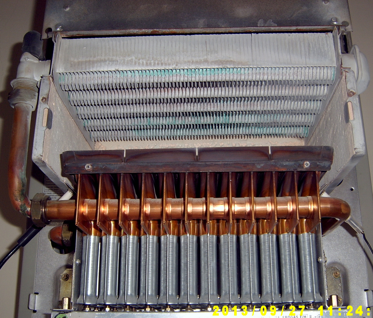

Évente többször tisztítom, szerintem jó állapotban van.

A hőcserélő tisztítását anélkül, hogy kiszednéd úgy végezd el, hogy az égőre tegyél egy takaró újságpapírt és a füstcsövet emeld ki a kazán csatlakozásából. Ezután 2 csavarral távolítsd el a deflektort (légbeszívó). Amikor ezt levetted egy fűrészlappal, lefelé irányú mozgással takarítsd ki a lamellákat úgy, hogy a vízcsövet ne sértsd meg. utána az égőn lévő takaró újságpapírt vagy óvatosan húzd ki vagy előtte porszívózd ki a lehullott szemetet. Ezután szereld össze fordított sorrendben, ahogy a kazánt szétszedted. Még egy fontos dolog, hogy a kazán akkor működik optimálisan, ha a hőleadó felületek hőleadása a kazán hőleadásával egyensúlyban van. Így, ha nem melegszenek fel a fűtőtestek, ki kell mosni őket. A távozó füstgáz hőmérsékletének mérésekor legalább 3 cső átmérőnyi távolságban mért furaton keresztül kell a hőmérsékletet mérni, mert egyébként a kéményhuzat által beszívott többlet levegő azt lehűti.
Ha kérdésed van, vagy valamivel nem boldogulsz, írj és igyekszem segíteni Idézet: „A távozó füstgáz hőmérsékletének mérésekor legalább 3 cső átmérőnyi távolságban mért furaton keresztül kell a hőmérsékletet mérni” ![]() Azért ez így nem igaz, mert a deflektoron beáramló levegő rendesen felhígítja a füstgázt!
