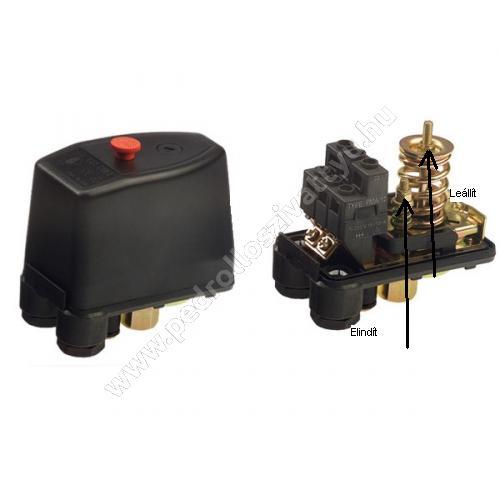

Segitségeteket szeteném kérni. Volt egy régi kompresszorom amit most szertnék fölújítani és a rajta levő három fázist kapcsoló nyomáskapcsolót is szeretném egy újra lecseréli. Vásároltam az interneten egy kapcsolót amelynek van egy 3/8 colos levegő csatlakozása de van egy másik 10mm átmérőjű csatlakozó aminek a funkcióját nem tudom kitalálni. Az eredeti leírásban ez "Joint Thread Diameter" neve van. megpróbálom a linket is beilleszteni:
http://viewitem.eim.ebay.hu/380V-20A-G38-95125PSI-1Port-Air-Compres...0/item Előre is köszönöm a segítséget.

A másik talán a lefújó szelepé lehet.
Vagy rézcső vagy műanyag levegőcső megy bele. üdv
rézcső másik oldalán egy kis dugatyú féle van melynek a vége a mágneskapcsolót működtető karhoz ér hozzá.
Megpróbálom lefényképezni és becsatolom a képet
Lehet hogy igazad van ez a kis dugatyú a saját sulyánál fogva billent át a másik oldalra. Ha ezt a csatlakozót a lefújó szelepre kötném gondolom egy vészleállítást végezne. Jól gondolom?
Nem. Ez tehermentesíti a nyomóágat, hogy könnyebben induljon el a légsűrítő.
szerintem. A hozzászólás módosítva: Szept 30, 2013
Igen ehez képest drága de épp ezt a tipust akarom lecsereélni mert ha beállítom pl 8At-ra akkor ott kikapcsol de csk 6-nál kapcsol be ujból. Ennek amit most vettem a leírás szerint 0.5atm és 3atm a kibe kapcsolása.
Így van ezek a gyári előre beállított érték.
De átállítható mindkét érték. a szabályzó tetején található anyával. Rajta is van a + illetve - érték. Pl.kikapcsolás: 10bár bekapcsolás: 9bár. Próbáltam több intervallumot is. A képen jól látható a két anya üdv. A hozzászólás módosítva: Szept 30, 2013
Az enyém meghibásodhatott mert a kikapcsolást állító csavaral lehet szabályozni de az ujboli bekapcsolást jelölő csavara egyáltalán nem reagált iletve anyit hogy a kikapcsolási értéket megváltoztatta de a hiszterézisen semit sem változtatott.
