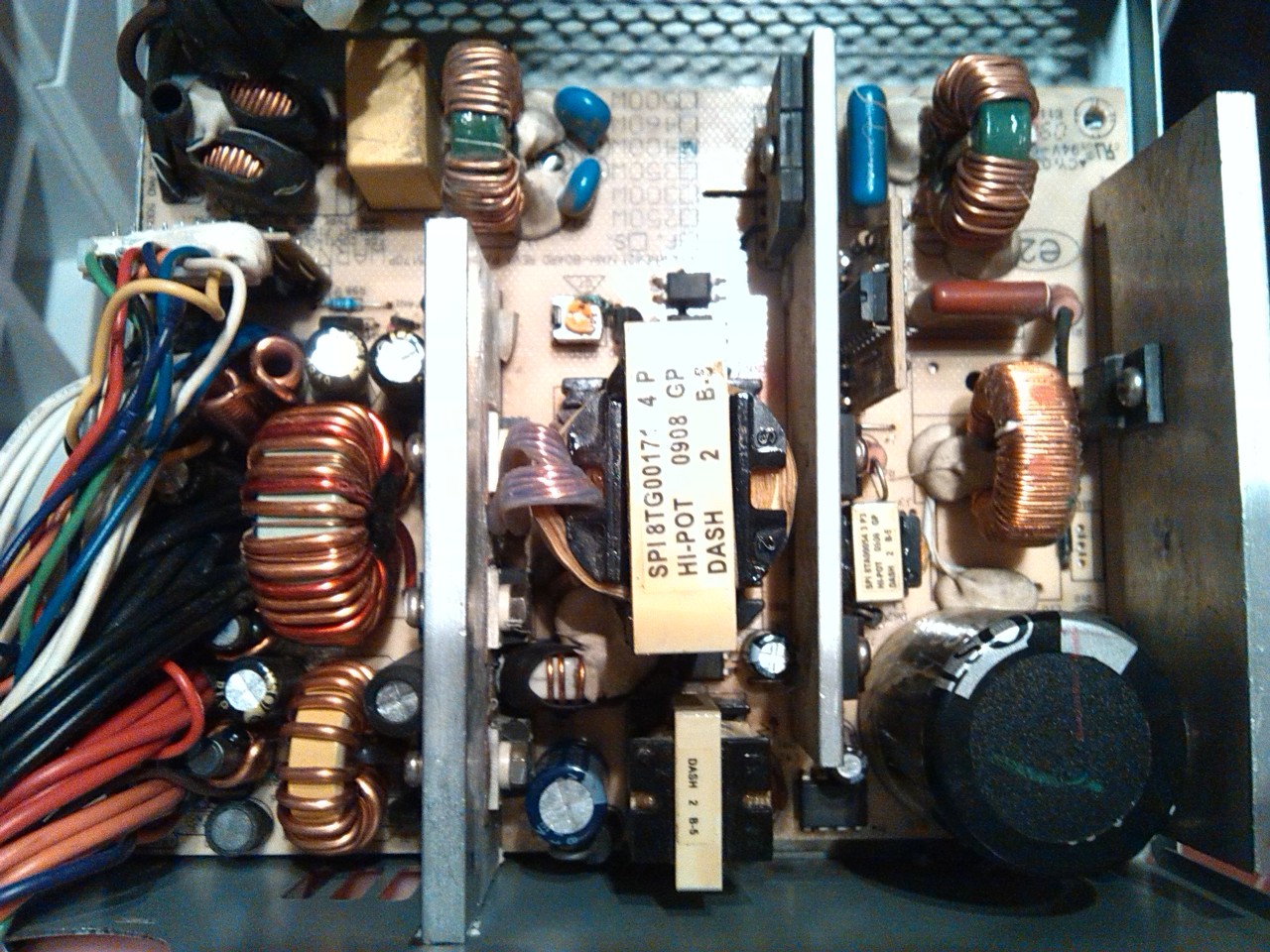

(#) zoli0078 hozzászólása Okt 3, 2013 /
Volna egy Gigabyte 400W-os tápegység miben a SB kondi púpos volt ez alapból cserélve lett. Ezek után próba indítás zölt és fekete összekötésével a táp elindult de zizegett is közben. Gépbe berakva csak egy kicsit megmozdul a venti és leáll. Az össze kis méretű 20-100µF kondi cserélve lett de ezek uztán is zizeg menet közben. Elképzelhető, hogy a kimeneti oldalon a lévő kondik cseréjével helyere jön a táp?
(#) pittti válasza zoli0078 hozzászólására (») Okt 3, 2013 /
Ha ez egy FSP belű táp, akkor a primer fetek körében lévő két kisértékű (4,7-10µF) csatolókondenzátor kiszáradása is okozhatja. (nem ártott volna egy fotó a belsejéről!)
A szekunder oldali kondenzátorokat egy ESR mérővel pár másodperc alatt át lehet mérni, csak a hibásakat kell cserélni.
(#) Buvarruha válasza zoli0078 hozzászólására (») Okt 3, 2013 /
Ha terhelés nélkül megy, akkor igen és érdemes mindet cserélni, mert, ha most jó is még néhány hamarosan úgyis megdöglenének.
(#) 1984white válasza zoli0078 hozzászólására (») Okt 3, 2013 /
Az előbb "pitti" kolléga által említett két kis csatolókondi cseréje megoldja a hibát, így azzal kezdj.
A puffer kondikat is cserélheted mert nem fog neki ártani.
(#) zoli0078 válasza pittti hozzászólására (») Okt 3, 2013 /
Valóban FSP belű tápról van szó, a primer oldali kis 100µF és 10µF-os kondikat kicseréltem de nem változott a helyzet.
Megnézem de nem emlékszem, hogy lett volna több kis kondi a primer oldalon.
Akkor lehet, hogy ez másik fajta mint amire gondoltam. A két kis kondenzátor a primerkör hűtőbordája mellett szokott lenni. (be kell alá nézni!)
Még mindig nem tudsz egy fotót feltenni róla?
(#) 1984white válasza 1984white hozzászólására (») Okt 3, 2013 /
A következőt csináld még: elindulsz a tl494 két vezérlő pinjéről ami szerintem ennél a tápnál a C1 és C2 pin (másik lehetőség E1 és E2).Ezek mennek a két "kis" tranzisztorra (2sc***) majd a meghajtó trafóra és végül a főtrafó előtti primer tranzisztorra is. Ezen a körön kell keresned a két "kis" kondit (2x10 vagy 47 uf általában) ami azonos értékű.
Ha van szkópod, akkor rá kellene nézned erre a körre, hogy hol torzul el a kapcsolójel.
A hozzászólás módosítva: Okt 3, 2013
(#) zoli0078 válasza pittti hozzászólására (») Okt 4, 2013 /
Szia,
Csináltam képet, alul jobb szélső (hűtőborda jobb oldalán) cserélve 22uF, balra haladva a hűtőborda másik oldalán lévő 100µF cserélve a következő balra haladva a SB 1000µF kondija szintén cserélve ez púpos is volt. Ezeken kívül kis kondit nem találtam. A cserék után sem változott a helyzet mivel ESR mérőm nincs a kimeneti oldalon cserélem majd az összes kondit ha esetleg ott lenne a gond.
