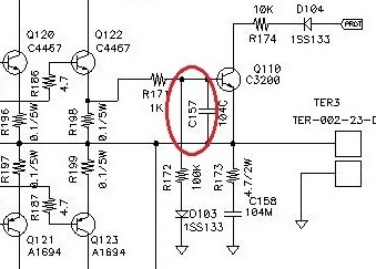

(#) zsozso17 hozzászólása Okt 5, 2013 /
Üdv Mindenkinek!
Kellene nekem egy kis segítség. Ismerősöm vett egy Magnat Phantom Monoblockot, szól és működik is rendesen de szét lett szedve és 2 alkatrész hiányzik belőle. Kapcsolási rajzban és nyákon meg lett nézve hogy R14 ellenállás 1kohm 1/8W-os illetve C157 kondenzátor 0,1µF/50V-os.
Kapcsolási rajzot fel tettem, kérdésem az lenne hogy miért van kitörve a két alkatrész illetve mi a szerepe?
(#) emmzolee válasza zsozso17 hozzászólására (») Okt 6, 2013 /
A C157 lassítja a protektálást (védelem leoldását). Ha a végtranyó elszáll, vagy valamiért megjelenne a hangszórón az egyen fesz. Szerintem valaki szerette csúcsra járatni az erősítőt, vagy az is lehet, hogy a gyárban csinálták ezt javítva az erősítő tulajdonságait. "Ilyet" már sokszor láttam.
Az R14-es ellenállás az optocsatolón van eredetileg. Szerintem az oda nem is nagyon kell, mert előtte van egy R13 ellenállás, ami beállítja az optocsatolóban lévő dióda áramát. Az opto csatoló pontos funkcióját nem tudom, mert nem tudom elolvasni, hogy a 3-as lábáról hova megy a vezeték.
(#) zsozso17 válasza emmzolee hozzászólására (») Okt 6, 2013 /
Fel teszem a képeket közelebbről nézve. Értem a leírást, az alkatrészek hiányoznak, hozzá teszem hogy ki vannak törve belőle. 3as láb a "Mute" 4-es láb R5 ellenállás 1kohm R13 1kohm 1es és a 2es láb között van az R14 1kohm-os ellenállás. 1es és a 2es lábnál KPC 117 be megy amibe egy dióda jel van.
(#) zsozso17 válasza zsozso17 hozzászólására (») Okt 6, 2013 /
Kérdésem még az lenne hogyha én vissza teszem az alkatrészeket mit tapasztalhatok?
Nem kell az az 1K ellenállás sem oda.
Hagy kérdezzem már meg. az erősítő most gond nélkül működik? Szerintem igen.
Minek akarod oda vissza tenni azt a 2 alkatrészt? Olvastad mit írtam? Lehet gyárilag vették így ki belőle ezeket, mert így stabilabb.
Ne csinálj magadnak fölösleges köröket. Ha ki akarod próbálni mi van ha vissza teszed, akkor tedd vissza és nézd meg. Szerintem semmi nem fog változni. ' kondiról és egy ellenállásról van szó. Már rég kipróbálhattad volna.
Hogy mi mit csinál, azt már leírtam. Ez az ellenállás ha nincs bent, akkor szerintem biztosabb, hogy a mute teljesen lekapcsolja a bemenetről a jelet. Lehet az 1K-val nem halkult el teljesen.
Igen működik gond nélkül. Érdekel az hogy miért nem lehet benne a két alkatrész ezért filózok rajta Valamikor mikor tudom ki próbálom. Köszönöm a leírást és a segítséget!!!!
