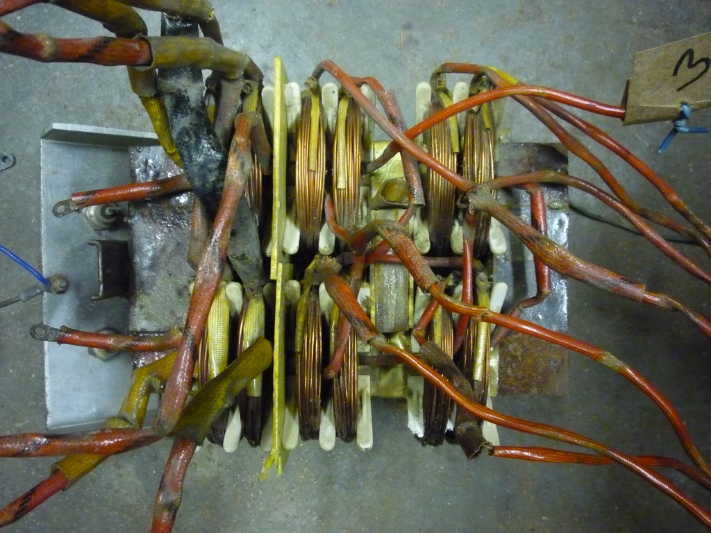

A hulladéktelepen találtam egy hegesztőtrafót, valószínűleg Hetra, akkumulátor töltőként is használható változata. Nem boldogulok a primer tekercsek kötési sorrendjével. Próbaképpen 24 v-os feszültséggel teszteltem, az 1-3 és 2-4 kivezetésekre kötöttem a feszültséget, így a tekercseket sorosan és páthuzamosan is kötöttem. A szekunder oldalon 5.5 V feszültséget mértem, ill. 8 V-ot a szemes saru tekercs kezdetnél.
(A mellékelt képen látható, hogy a szekunderek kezdetén szemes saru van, ezzel csatlakoztak a két diódára.) A lényeg , hogy 24V -os teszt után. 230 V-ra csatlakoztattam, azonnal lekapcsolt a 16 A-es megszakító. Valamit nem jól csinálok! De mi az? Mellékelek egy rajzot is a primer tekercsek elhelyezkedéséről, kapcsolásáról. Ha van valami ötletetek észrevételetek, legyetek szívesek megírni.
Azok az égett részek direkt vannak ott?
Nem direkt, mert nincs ott égett rész csak a foto fényviszonyai rosszak. A tekercsek épek, nincs túlmelegedés, égésnyom , mechanikai sérülés sehol.
Ez valóban Hetra, akkutöltős kivitel. Ráadásul a rosszabb fajtából. Az akkutöltő részt felejtsd el, ez még akkor készült,amikor 10 fillér volt a villanynak kWó-ja. A töltő rész a szekunder tekercs megcsapolásával készült, a középmegcsapolás volt az egyik pólus, a másik a diódák közös pontja. A rajzod nem jó, mert az azonos oszlopon levő primer tekercsek bekötése nem helyes. Azonos oszlopon levő tekercsek kötési sorrendje csak K-V lehet. Sem K-K;Sem V-V kötés nem lehet egy oszlopon. A trafó valószínűleg 2 fokozatú volt, de erre nem mernék mérget venni. Csak úgy emlékszem, mintha lett volna 2 fokozatú ilyen kivitellel. A primer tekercsek mind azonos keresztmetszetű huzalból készültek?

Köszönöm, hogy írtál! A rajzon az van, ahogy a tekercsek kötve vannak, lehet gyárilag nem jó( bár ez nem valószínű).
Mielőtt írtál volna kiforrasztottam a kötéseket, egyenként megmértem a tekercsek ellenállását, ami 0.6 ohm. A primer vezető átmérő 1.5 mm és mindegyik tekercs egy szállal tekercselt, a primer tekercsek azonos huzalátmérővel készültek. A szekunder tekercseket is kiforrasztottam, ezek 2 db 2.5 mm-es huzallal tekercseltek. A magkeresztmetszet 20 cm2. A kiforrasztott primer tekercseket kisérlet képpen egy oszlopon sorba kötöttem ( K-V), előbb 2, 3 majd 4 tekercset kötöttem sorba. Két tekercsnél - 16 A -es megszakító lekapcsolt, 3 tekercsnél üresjárati áram 5.5 A, 4 tekercsnél 1.2 A. Tehát 4 tekercset kötöttem sorba a primer oldalon, a megfelelő áttétel csak úgy jön ki, ha a szekunder oldal tekercseit is sorba kötöm. Igen ám, de így a szekunder tekercs huzalkeresztmetszet kb 6 mm2, ez nem valami sok, igaz a primer oldali sem! Talán intenzív hűtéssel 2.5 mm elektród leolvaszható. A primer tekercsek sorba kötésével , ha jól számoltam ,5 fokozat állítható be, természetesen a gyári kötések nem így voltak, azzal nem tudom hány fokozat kapcsolható. Ha van valami ötleted, a trafó teljesítményének javítására, vagy valami hibát találtál a leírottakban, ha lesz időd légy szíves írd meg! Előre is köszönöm! |
