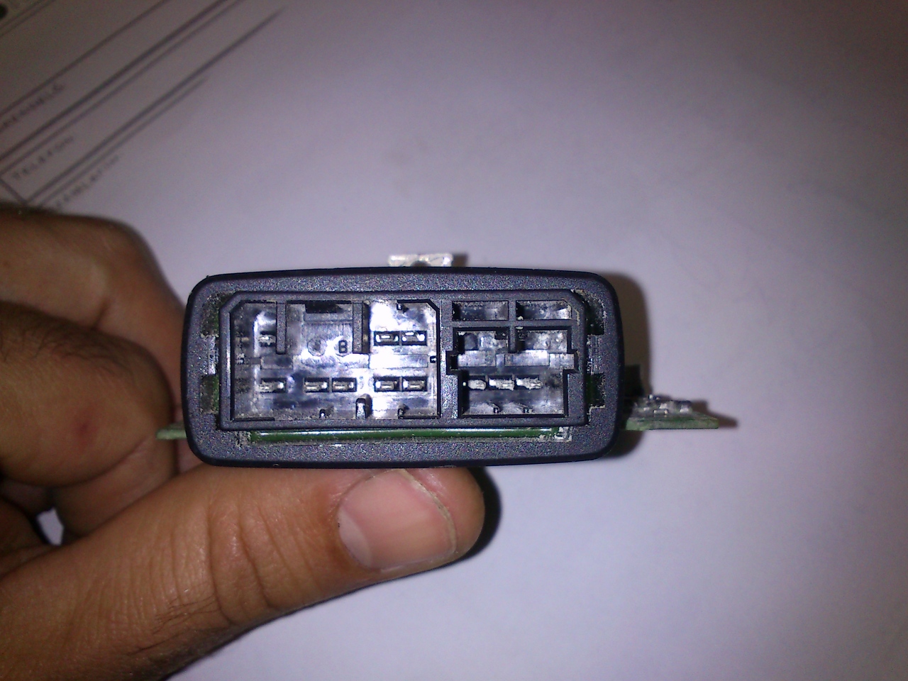

Valaki találkozott már EZZEL a CDI-vel? Ez egy Piaggio Liberty 125 immobiliser-es elektronikája. Ami nagyon érdekelne, hogy hogy lehetne áthidalni az immobilisert? Olaszból hozták nekem már így, hogy szét volt törve a kulcsa és a ketyere tilt. Már a 70%-át sikerült eltávolítanom a burkolatnak és a műgyantának, természetesen roncsolás nélkül. Estére arról is tudok képeket küldeni. Ami biztos, hogy EFI Tecnologeis-es, nem pedig Magneti Marelli. Nem szeretnék horror összeget költeni rá. Nem tartom valószínűnek hogy túlbonyolították volna csak még én nem találkoztam ilyennel. A segítségeteket előre is köszönöm.
SIkerült a gyanta 95%-át eltávolítani. Az alkatrészek tökéletesen kivehetőek hogy mi micsoda. Az MCU egy ST72C334N4T6. Ennek nem lehet valamit csinálni hogy ne tiltsa le a tirisztort? Nem lehet valahogy áthidalni. Ha valami információ kell még, akkor írjatok. Remélem tud valaki segíteni
Ne fáradj vele. A processzort nem fogod tudni meghekkelni. Ha találsz rá embert, nem tudod megfizetni. Olcsóbb csinálni egy új elektronikát.
