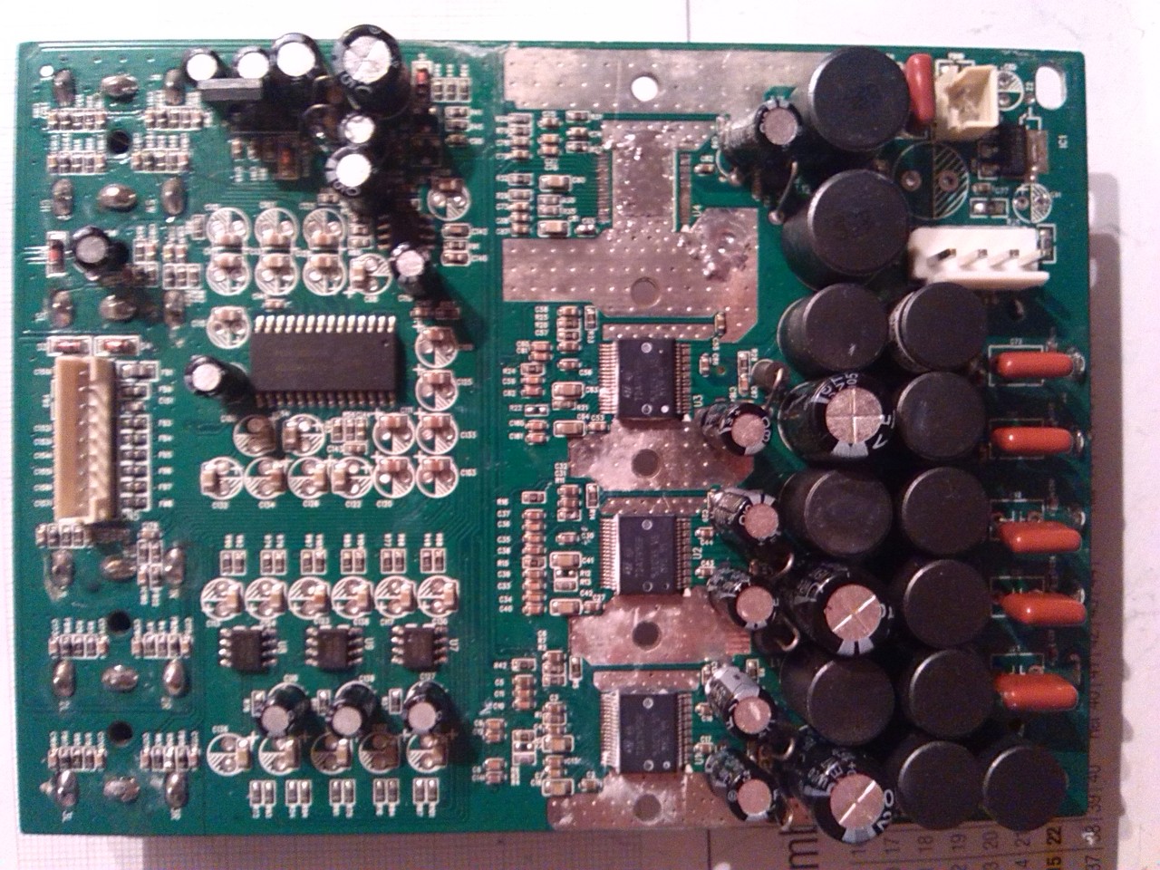

Kaptam egy Genius 5050 v2-es típusú 5.1-es hang(fal)sugárzórendszert aminek elméletileg az volt a hibája, hogy csak zúgnak a hang(fal)sugárzók. Az erősítő részt kiszerelve látható volt, hogy az egyik IC lábai elég furán állnak. Az ICk-ről leszereltem a hűtőbordát és megpróbáltam kiforrasztani ai ICt de ahogy kijött pár csík a nyákon megsérül és így nem tudom pontossan melyik láb hova menne. Tud valaki segíteni egy kapcsolási rajzal? Segítségeteket előre is köszi A hozzászólás módosítva: Okt 13, 2013
