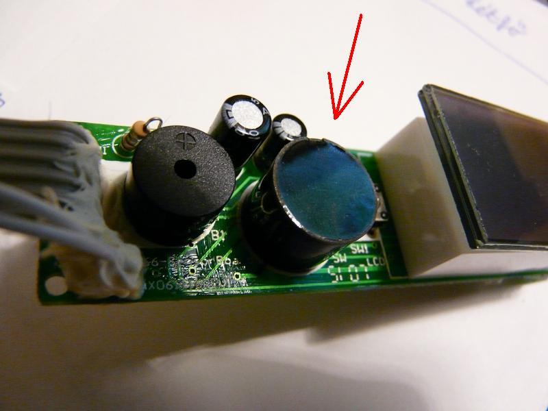

(#) hackerfish hozzászólása Okt 12, 2013 /

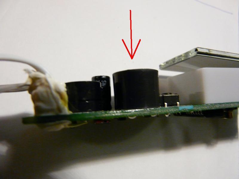

Sziasztok. Egy vasaló javításával kapcsolatban lenne kérdésem. Az egyik áramkörön van egy henger alakú, fekete színű, 4 lábú alkatrész. (Nem a hangszóró.) Úgy hallom, valami lötyög benne. Előfordulhat, hogy az alkarész egy dőlésszög kapcsoló? Hallottatok már olyanról, hogy mondjuk kikapcsolja magát egy vasaló ha nem a talpára állítják?
(#) Stewe válasza hackerfish hozzászólására (») Okt 12, 2013 /
Mindenképpen sokat segítene egy fénykép, de a dőlésszög érzékelő nem túl valószínű.
Ha a talppal hőkontaktusban van, inkább gyanakodnék klixonra

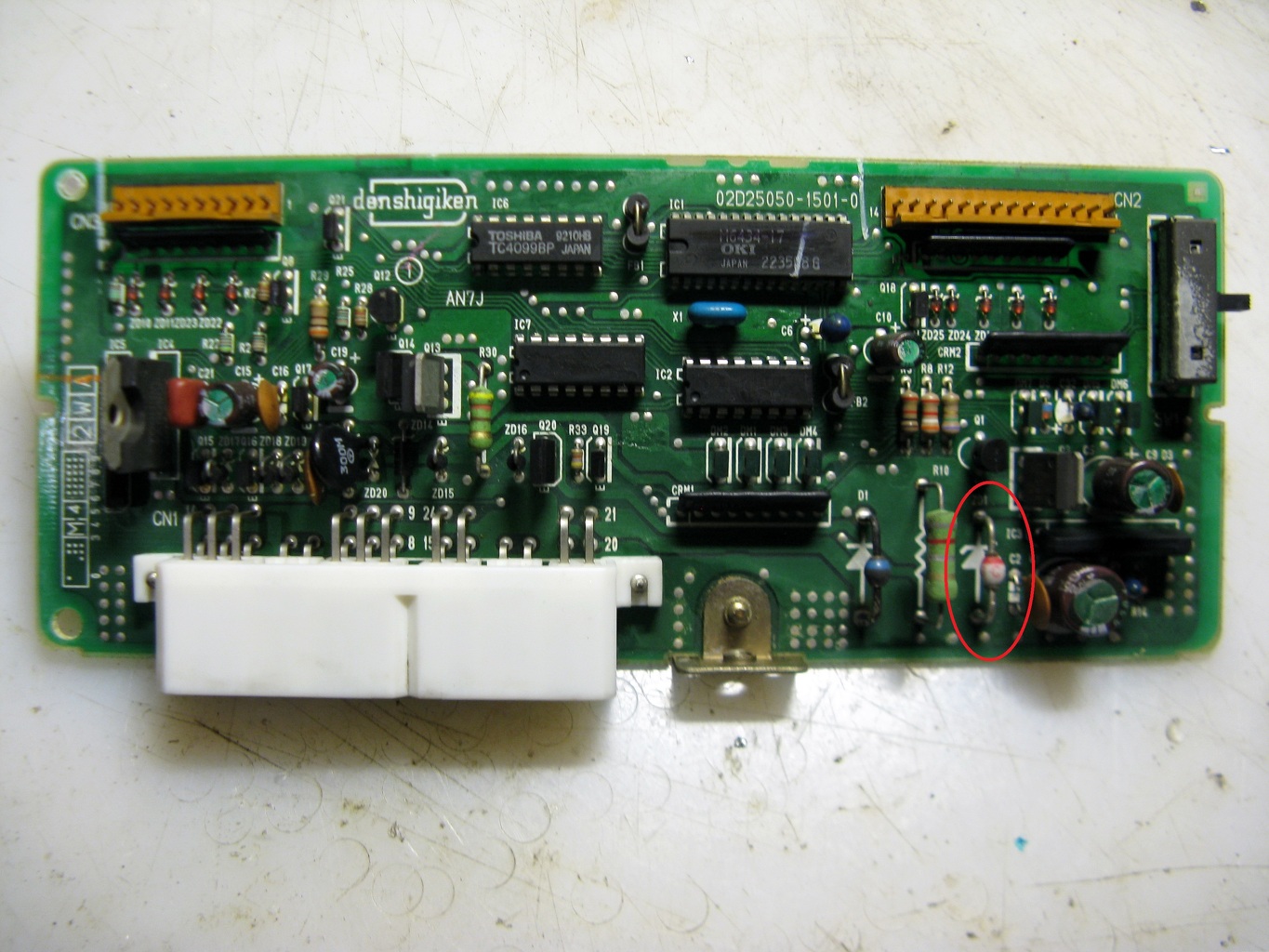

Segítséget szeretnék kérni egy alkatrész beazonosításában. 90-es évekbeli japán autó klímavezérlőjében levő Zener diódáról van szó, vastag lábak, kb 1-1,2 mm, gömb alakú fehér porcelán-szerű tokozás, piros katód jelzéssel, és piros kóddal ami "27 2 C". 12V (pontosabban 14,4V) gyújtás bemenő ágon van ami a tápot adja a vezérlőnek, tápfesszel ellenállás után párhuzamosan bekötve, gondolom túlfesz védelem, vagy feszültség szabályozás. A diódának leváltak a lábai, viszont működőképes maradt, kimérhető. Valószínűleg nagyobb, kb. 5W teljesítményű lehet.
Itt is néztem, de nem találok ilyen kódot.
Helyettesítője is érdekel.
Előre is köszönöm!
(#) kadarist válasza Pörzsi hozzászólására (») Okt 12, 2013 /
Keress egy nagy teljesítményű 15V-os szupresszor-diódát.
A hozzászólás módosítva: Okt 12, 2013
(#) Pörzsi válasza kadarist hozzászólására (») Okt 12, 2013 /
Ő lenne az. A panelon a jelölés sima zener.
Ez a vezérlő egyébként működik?
Természetesen működik, a dióda nélkül is megy, 12,2V-os bemenő fesz mellett a balra mellette levő diódán és ellenálláson át 11,3 volt jut a katódjára, ott még nem szabályoz, gondolom felette kell nyitnia. Magasabb feszültségű tápom nincs, szóval nem tudtam tesztelni. Multiméter dióda tesztje szerint egy irányba enged, szóval jó.
(#) hackerfish válasza Stewe hozzászólására (») Okt 12, 2013 /
Majd holnap lefotózom. Nincs hőkontaktusban a talppal. Egy áramkörbe van beleforraztva. Az első áramkörben a táppal kapcsolatos dolgok vannak: szűrőkondi, ellenállás, egyenirányító, relé. A második áramkörön van ez az izé. Mellette van hangszóró és egy pici kijelző valamint nyomógomb is. A zümmernél kicsit nagyobb az átmérője és magasabb is.
Milyen alkatrész tud még belül "lötyögni"? Vagy éppen ez lehet a hiba okozója?
Na, akkor építs be egy ilyen szupresszort. Ezek direkt túlfeszültségek ellen vannak.
ZY15-öm meg BZT03C15-m van itthon pár darab, bár azok gyengének tűnnek, talán az 1N5352B megteszi egyelőre. Szupresszorom még nincs.
Köszöntem!

(#) hackerfish válasza Stewe hozzászólására (») Okt 13, 2013 /
Íme a fotók. Mi lehet ez a dobozka? Próbáltam kibogarászni a nyák feliratait. Erre talán az "SW" vonatkozik, tehát valamiféle kapcsoló lesz? Mellette a nyomógomb SW1-nek van jelölve.

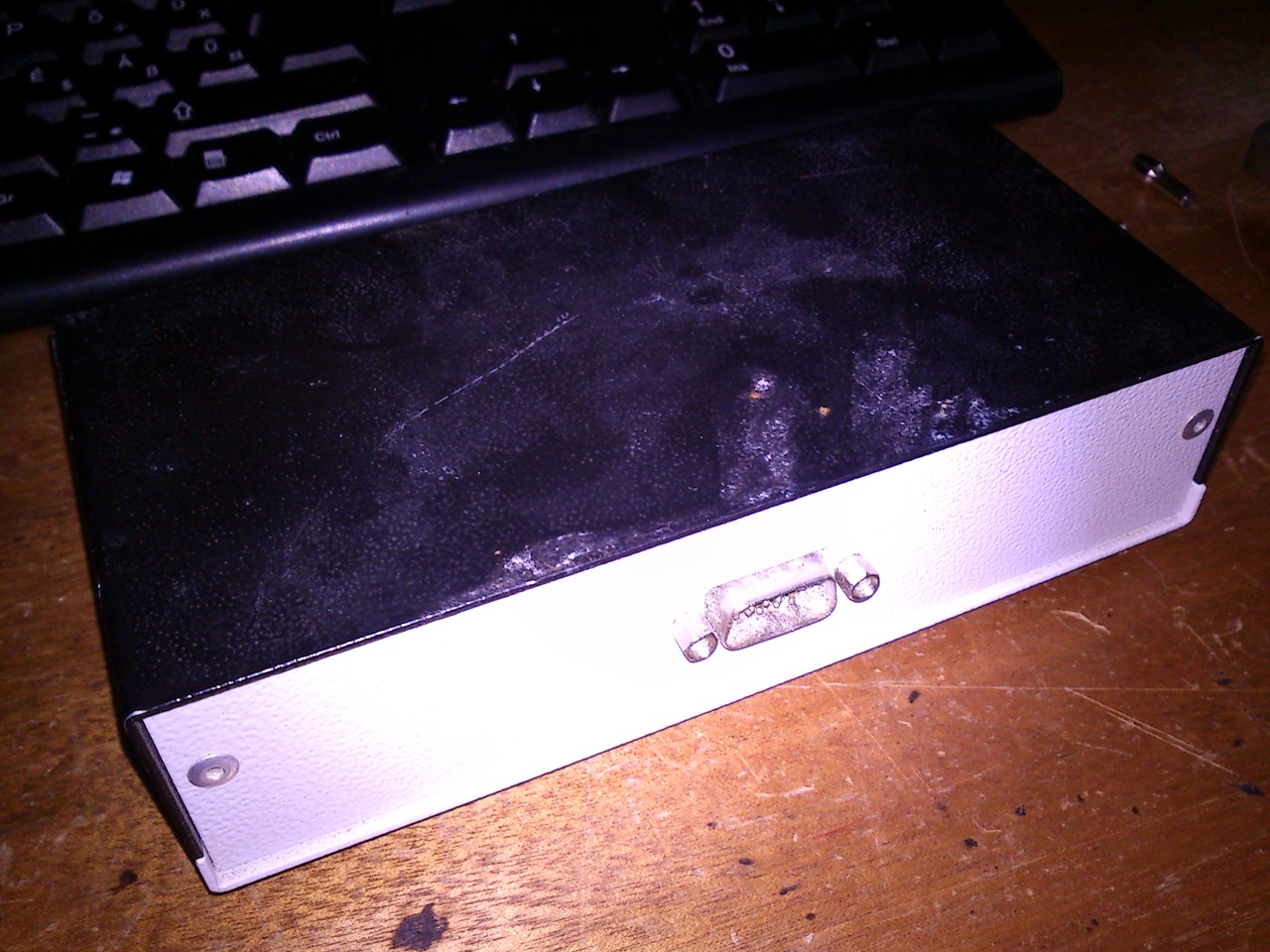

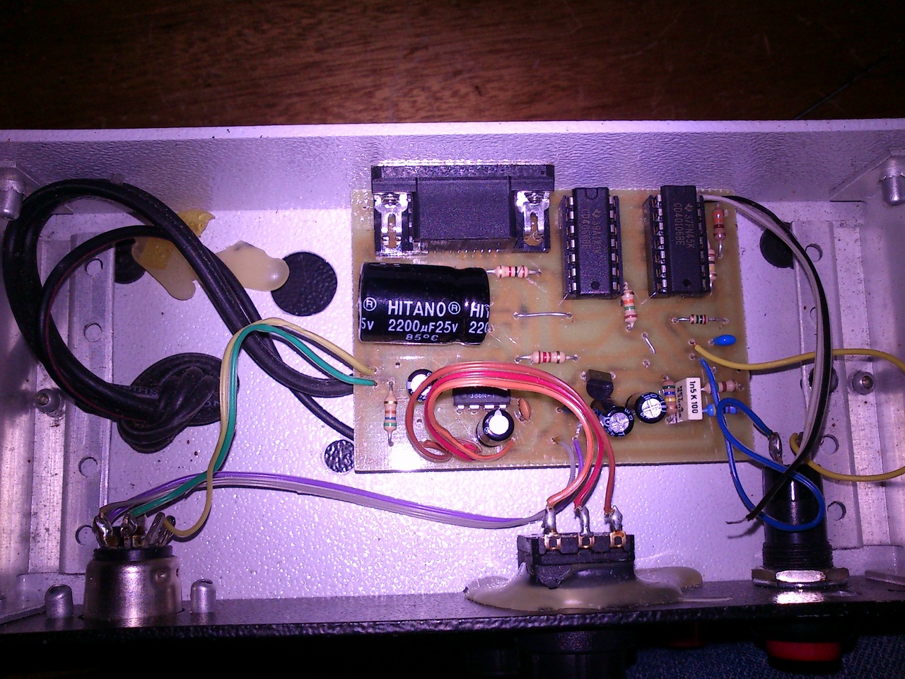

(#) shoginc hozzászólása Okt 13, 2013 /
Valaki tudja hogy mi lehet ez? A dobozán kívül hasznosítható valamire? Van belőle 3 is....

Ez vasaloban volt? Az ott a feher muanyag felett egy LCD? Lehet, hogy en vagyok maradi, de egy vasaloba minek kell LCD kijelzo?
(#) Stewe válasza Csongi_ hozzászólására (») Okt 13, 2013 /
Inkább egy LED kijelző vörös szűrőjének látszik... de valóban meglepő.
Talán talphőmérsékletet jelez ki, esetleg üzemállapotot: fűtés hőntartás, gőzölés, satöbbi!

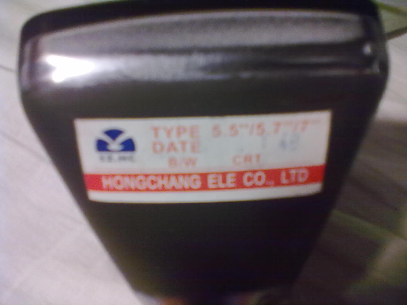

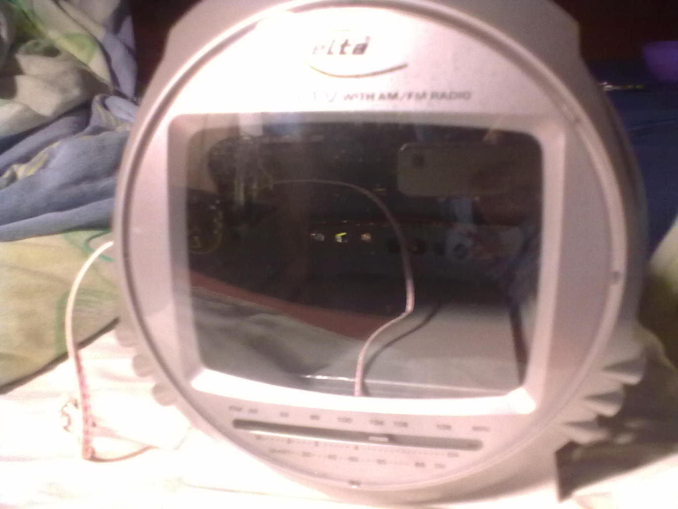

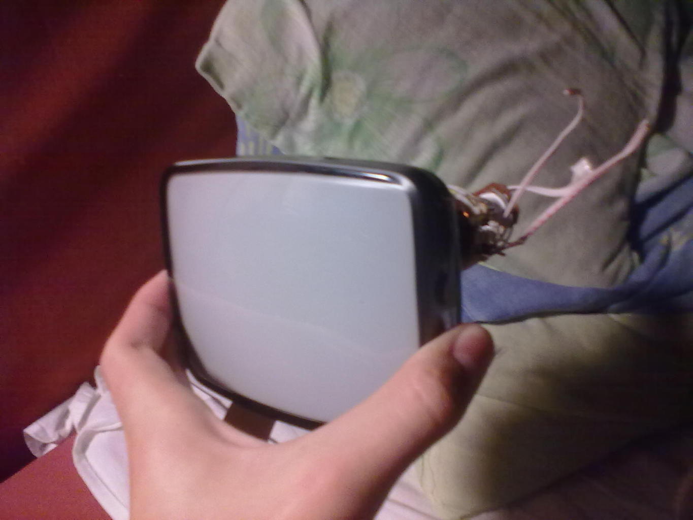

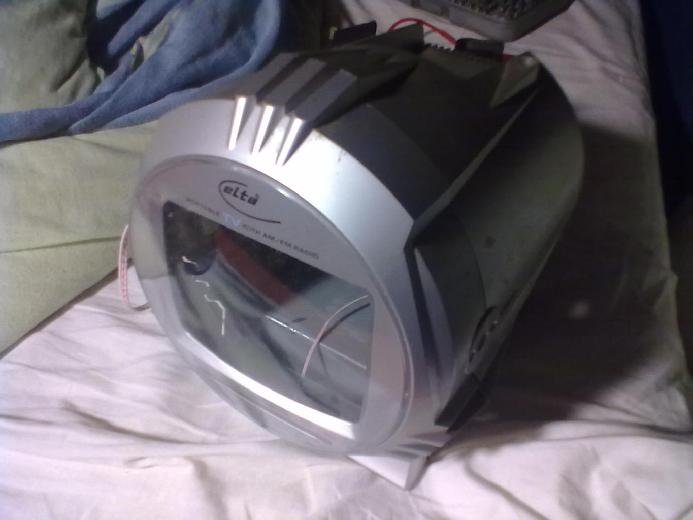

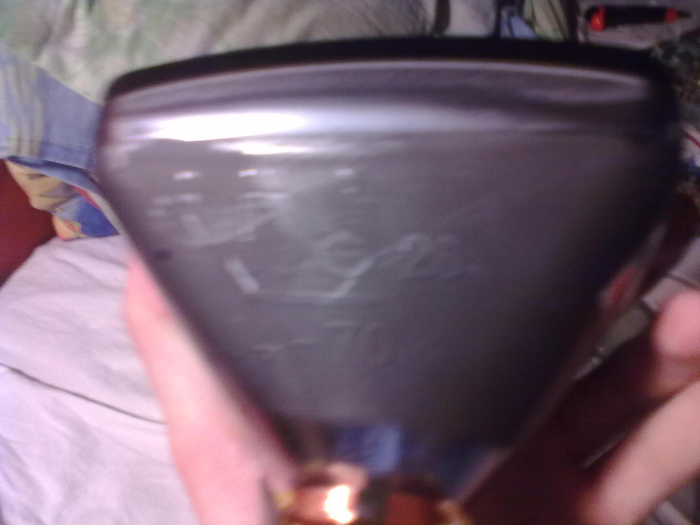

Sziasztok, szétbontottam egy TV-t és kiszedtem belőle egy képcsövet, amit szeretnék beüzemelni, a panelről nekem csak a nagyfresz trafó kell, és lényegében csak azt szeretném majd később megcsinálni, hogy legyen középen egy pont (tehát csak beüzemelném), és ezért kellenének a képcső adatai, fűtés, anódfeszültség, katódfeszültség stb...
Köszönöm!!
(#) Stewe válasza silent15 hozzászólására (») Okt 14, 2013 /
Ne érts félre, nem oltani akarlak, de hogy akarod felhasználni, ha a gyári applikációt sem tudod lemérni? Az anódfeszültség kilovoltos nagyságrendű, ahhoz különleges felkészültség kell, a fűtőfeszültséget pedig le lehet mérni...
A képek pedig épp csak annyira olvashatóak, hogy felismerhetetlen legyen a jószág, a pontos típus nélkül Gugli pajtás sem segít. .
A hozzászólás módosítva: Okt 14, 2013
(#) usane válasza silent15 hozzászólására (») Okt 14, 2013 /
Hát ez az. Állítsd csatarendbe a hangyákat a képeken, akkor talán lesz info.
(#) silent15 válasza Stewe hozzászólására (») Okt 14, 2013 /
Az összes feliratot begugliztam, igen, tudom hogy a fűtést ki lehet mérni, de mennyit fogyaszt? Az anódfeszültséget pedig nem tudom, és nem is fogok méricskélni. Reméltem valaki ránézésre ismeri a tipust.

(#) Stewe válasza hackerfish hozzászólására (») Okt 15, 2013 /
Ha helyzetérzékelő, akkor talán a gőzfejlesztést "engedélyezi" de nem tudom, van-e erre valami beavatkozó eszköz.
Ha ez a víztartály alatt van, akkor lehet benne egy mágneses úszó, ez a kis cucc meg egy reed... de ez már csak találgatás.
Nincs rajta valami halvány elsőre észre nem vehető felirat?
A lakkozás néha nagyon elfedi a festék nélküli, beégetett betűket, érdemes erős fényben nagyító alatt ellenőrizni..
