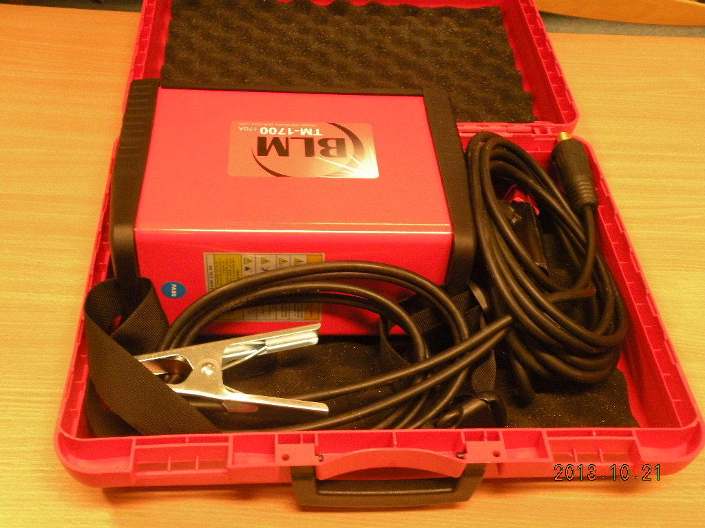

Üdv,a képeken az 1.és3. ilyen van nekem is. 250 A van ráírva ebből kb 100 125 A tud.Minden félét hegesztettem már vele 3,2 pálcát is szépen viszi elviszi,bírja az egész napos hegesztést igaz ezt csak 2,5 pálcával próbáltam.Jó kis hegesztő bár nem tud 250 ampert sajnos,én a vaterán vettem 40e ért annyit szerintem megért.
Jó lenne ha valahogy fel lehetne pörgetni 250 amperre.
Valami ötlet?
