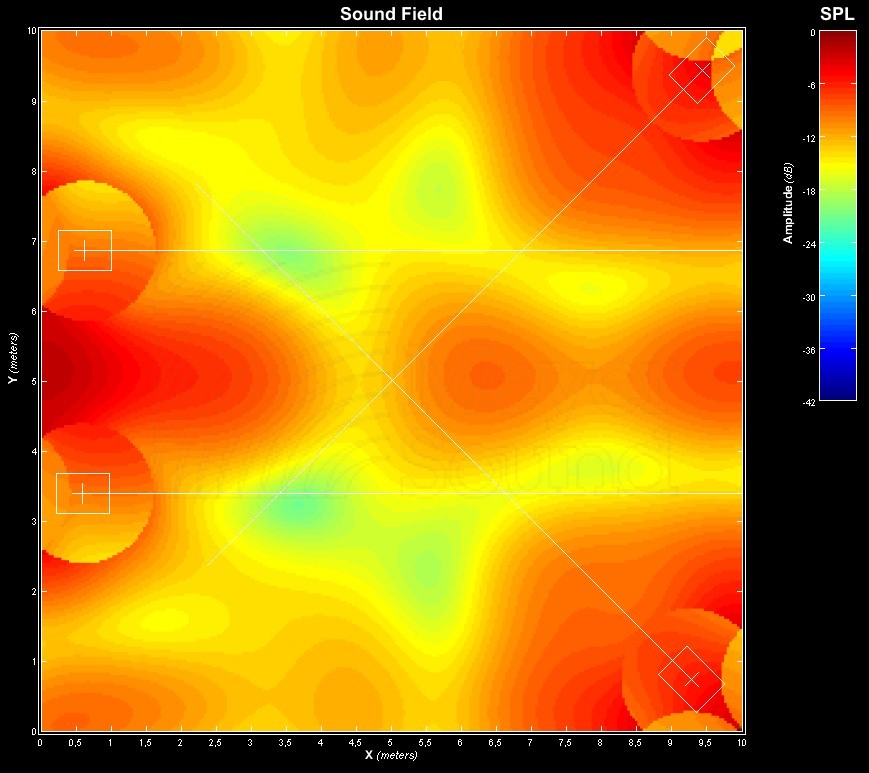

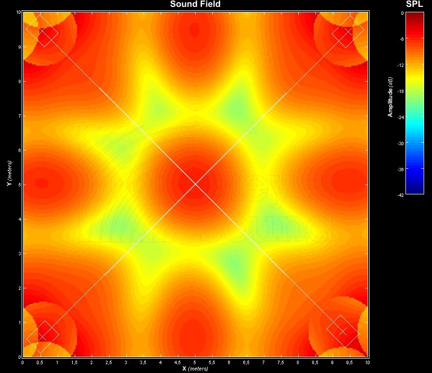

Helló!
Ha egy négyzet alakú, mondjuk 10mx10m-es terem mind a 4 sarkába beállítunk 4 ugyanolyan mélysugárzót, akkor jól sejtem, hogy kioltódik a mély nagy része?
(#) szamóca válasza Kovidivi hozzászólására (») Nov 7, 2013 /
A sarokratolás 9dB emelést eredményez, a reflexiók a terem bizonyos pontjain kioltást, bizonyos pontokon erősödést eredményeznek.

(#) fehrudi válasza Kovidivi hozzászólására (») Nov 7, 2013 /
Szimuláltam neked valamit
Persze a valóság eltér, de eddigi tapasztalatom alapján egész sok a hasonlóság.

(#) Kovidivi válasza fehrudi hozzászólására (») Nov 8, 2013 /
Szia! Köszi a szimulációt!
Azt még le tudnád szimulálni kérlek, hogy mi történik, ha a 4 sugárzó egymás mellett van közvetlenül?
Áruld el kérlek, melyik programot használtad. Ezzel jól el lehet játszadozni.
Milyen frekvencián próbáltad?
(#) cooper85 válasza Kovidivi hozzászólására (») Nov 8, 2013 / 1
MAPP Online Pro
