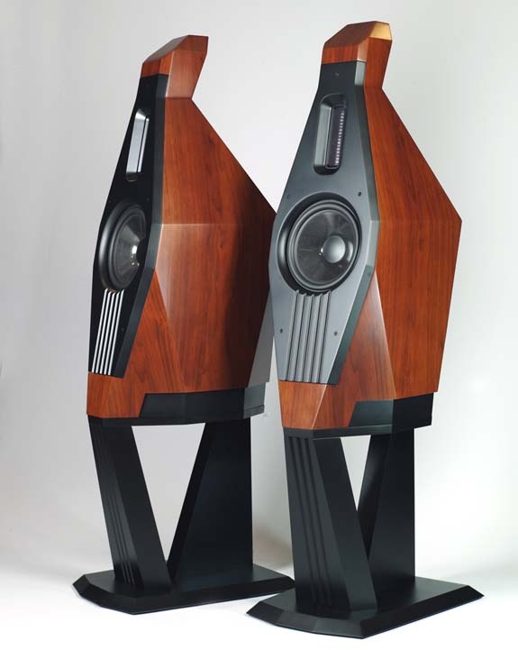

Először is tisztázzunk a fogalmakat. A hangszóró, az elektromos hangfrekvenciás jelből mechanikus rezgést előállító alapeleme egy hangsugárzónak. Hangsugárzó alatt értjük azt a komplexumot, ami tartalmazza a hangszórót, és a hanglesugárzás javító eszközt, ill. adott esettől függően más kiegészítő elemeket is. (váltó, belső huzalozás, csatlakozók, stb) A hanglesugárzást javító eszköz lehet többek közt un. hangfal, ami "valamekkora tetszőleges geometriájú lap". Hangdoboz, vagy méretéből adódóan hangláda, illetve egyéb formájú test. (Képek alant.) Most hogy ezen túl vagyunk, jön az impedancia kérdésed. Az impedanciának, egyszerűsítve a váltakozó áramú ellenállásnak hívjuk a hangszóróknak azon tulajdonságát, amikor is különböző frekvenciákon történő mérés esetén, különböző ellenállásértékeket mérhetünk. Ezt a folyamatos mérés sorozattal felvett, grafikonon ábrázolt görbét nevezzük impedanciagörbének. Ebbből látható, hogy az adott frekvenciasávra készített hangszórónak, mennyi a névleges impedanciája. Nos valamikor ezt a névleges impedanciát adták meg a gyártók, de ez az érték ugye eléggé változik, s akár felére, harmadára is csökkenhet a használat során, bizonyos frekiken. Manapság nagy divat ezt is ráírni a hangsugárzók hátuljára, hogy nehogy jól érezze magát a vásárló.
