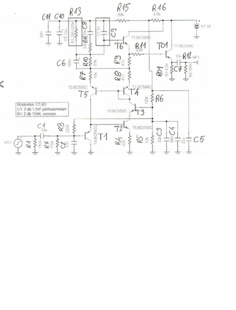

A fentebb Scooby által ajánlott MC Crypt KCL-01 hangszedőhöz kellene.
A tervek valóban nálam vannak, viszont a módosítást annak idején Pioneer mester végezte el, ez az Ő érdeme, Én csak közvetítem és őrzöm azóta is! Bővebben: Link
Fentebb ott van a link, azt a két dolgot kell megváltoztatni. Használj fólia kondikat! 3nF-ot két darab 1,5nF-os kondenzátor párhuzamos tagjából kapsz, 300K-t pedig elvileg kapsz a boltban. Ha nem, akkor vagy 3db 100K-s ellenállás, vagy két darab 150K-s sorba kötve.
![]() Szerk: Ha vársz egy kicsit, akkor holnap leszedem Neked a szerverről a dolgokat hozzá. Azóta született sokkal kisebb NYÁK ehhez a csodához, amin a módosítások is rajta vannak, szintén Pioneer terve alapján. ![]() A hozzászólás módosítva: Nov 12, 2013

Ígéretemhez tartva magam, kis késéssel, de itt vannak a tervek! Sprint Layout 6.0-val meg tudod nyitni a filet. Rögzítőfuratokat még helyezd el a panelen!

Még egy pár kérdés. A korábban belinkelt hozzávaló táp az 32V-os? Ehhez a hangszedőhöz (MC Crypt KCL-01) meg kell csinálni a bemeneten az átkötéseket? A kapcsolási rajzra rá kellett írnom a nyákterv jelöléseit, ha valakinek van kedve/ideje hibát találni....
szia! Igen, a táp az eredeti hozzá tervezett rajz alapján készült 32V-os táp, 30V váltakozóról stabil. Azt a korrektort úgy rakd össze ahogy felraktam, minden módosztás nélkül tökéletesen kell működnie a hangszedőddel. Azt hiszem C9-ként tüntettem fel a nyákterven a 3nF-os kondit, ott a makrót duplázd meg, mert ugye 2x 1,5nF-ot kell majd oda beültetned. Úgy emlékeztem, hogy Én ezt megtettem tervezéskor, de akkor úgy tűnik nem.
Felteszem még egyszer a nyákot, így a tuti. Lehet a boltban ilyen pici (azt hiszem 0,25W-os) ellenállásokat is kapni, és akkor el lehet őket fektetni is. Ha nem kapsz ekkorát, akkor hagyományos módon minden ellenállást állítva kell sajnos beleültetni. A kondenzátorokra viszont nem lehet gond.

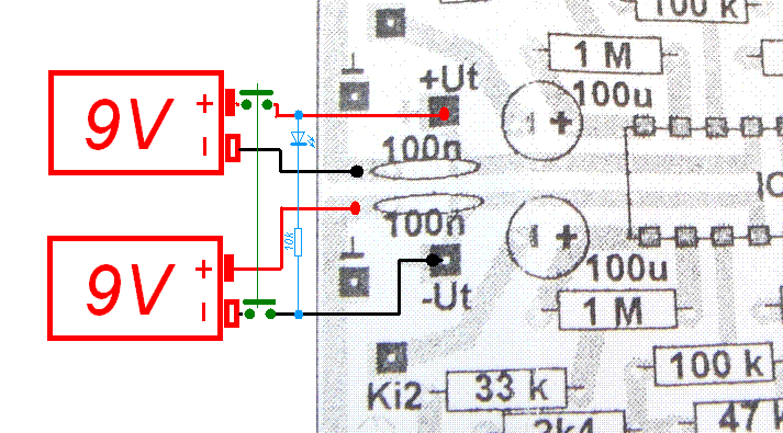

Így gondolom az elemek rákötését.
Rendben! Egy LED-re a + vagy a - vezeték közé kössek ellenállást? Most a +-ra van kötve, ha jól tudom oda kell.
Értelek, kiegészítettem a rajzot.
A 10K egy kicsit sok lesz 18V-hoz. Inkább 1,5K
Na összeraktam, 3k-s ellenállás van rajta, köszönöm mindenki segÍtségét!
