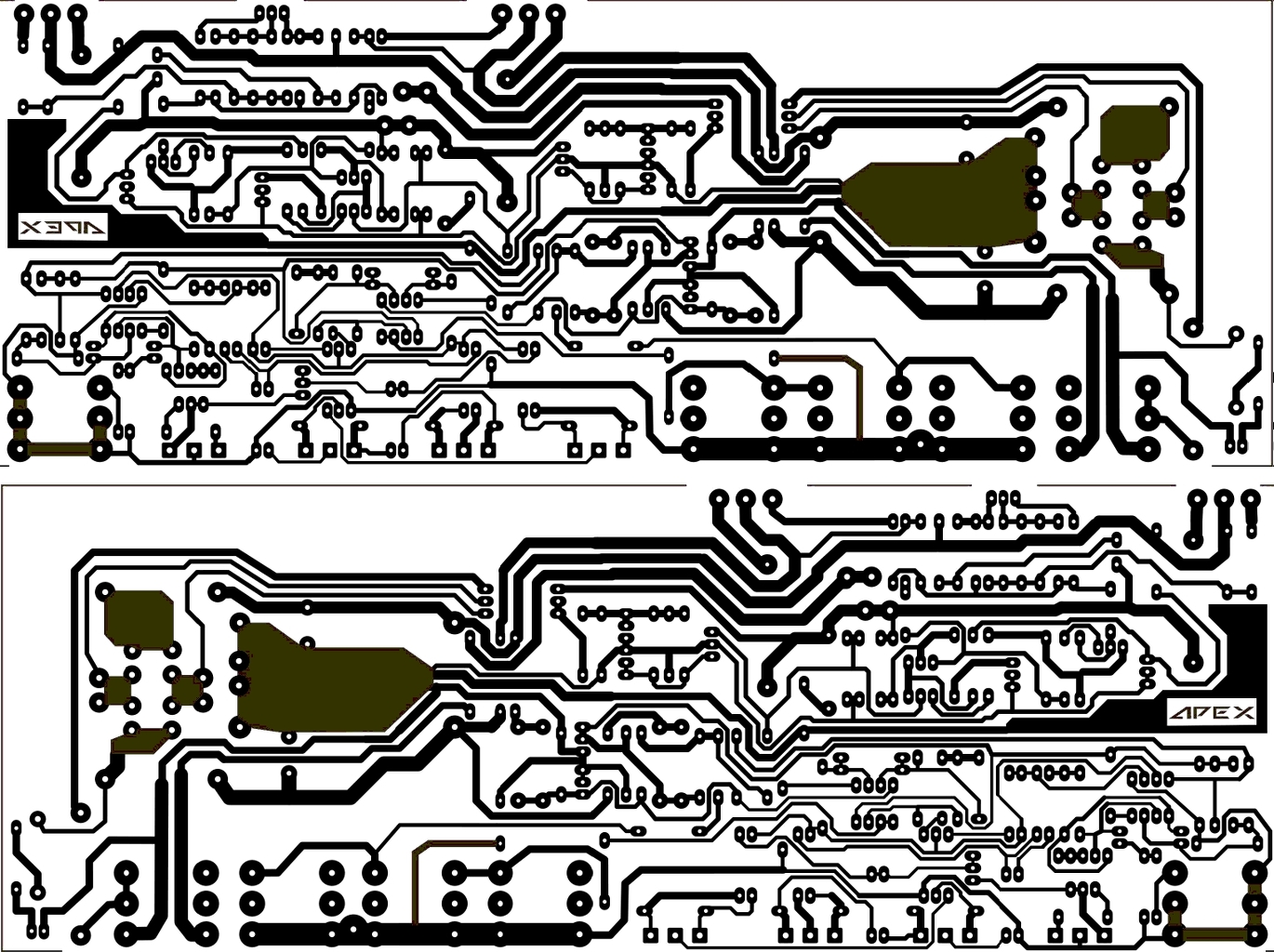

Ennek kellene a tükrözött méretarányos rajza nyomtatáshoz, nem találtam a neten seholsem, megtudná valaki oldani? Köszönöm! Méret a képen 260x95.
(#) eyess válasza lajos1969 hozzászólására (») Nov 12, 2013 /
Ha csak jpg be van meg az elég gyenge minőségű lesz.Nincs meg más formátumban ?Mondjuk pdf .És ennek jelenleg nem az a mérete , amit írtál hanem 361x132.
A hozzászólás módosítva: Nov 12, 2013
(#) lajos1969 válasza eyess hozzászólására (») Nov 12, 2013 /
Csak ez van meg, nem ez a mérete de 260x95-be kellene.
Egy ilyet sikerült csinálni belőle d ez sem a megfelelő méret és tükrözni kéne.
Ez a 260x95 méret ez honnan van ?
Illetve miért pont ilyenre kell , csak azért kérdem , mert elsősorban az ic forrpontjai adják majd meg a méretet , és ettől jobban eltérni majd nem lehet , mert akkor nem fog stimmelni beültetéskor .
Majd nyomtasd ki , és ha nem stimmel még , akkor jelezd.
Ez a méret az ahol jók a forrpontok pontosan. A 260x95 .
Már fent is van az előző oldalon.
Szuper ügyes vagy ez nekem nem ment volna! Kinyomtattam minden oké a méret is, még egyszer nagyon szépen köszönöm sokat segítettél!!
Szívesen , és sikeres építést hozzá.

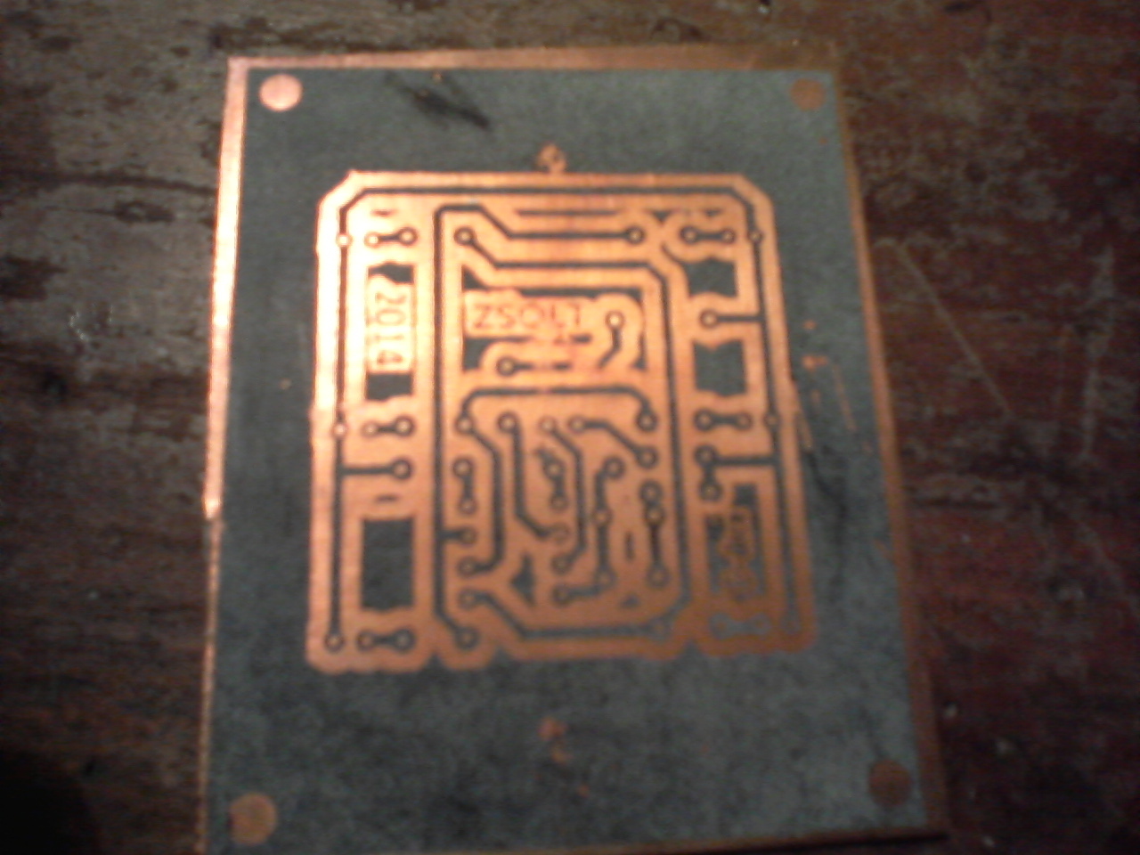

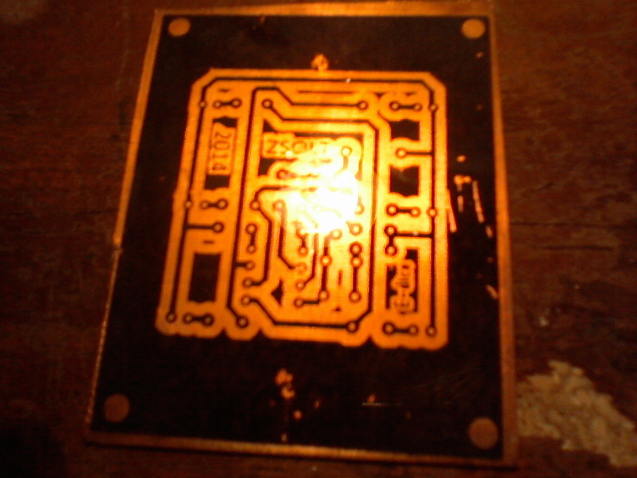

hi
egy kerdest szeretnek felteni vessző hogy en ra vasaltam a nyak-lapra a tervet de mert lett ilyen(kep)
vizesen es szarazan???

(#) pluto válasza sastas01 hozzászólására (») Nov 12, 2013 /
Hacsak nem furat-galvános a panel. Azt hiszem ebbe mindenki belefut az elején.
(#) pcroland válasza maria hozzászólására (») Nov 12, 2013 /
Apró papírdarabok vannak rajta, víz alatt dörzsöld le
(#) maria válasza pcroland hozzászólására (») Nov 12, 2013 /
probaltam de nem megy de mivel kellene dorzsolnom???
Két kérdőjel pont egy shift gomb lenyomás energiájába kerül!
Könyörgöm írjál már normálisan!
-moderátor-
(#) pcroland hozzászólása Nov 12, 2013 /
Ujjaddal, vagy fogkefével. Ha rendesen rá van vasalva akkor nem jön le ennyitől
EZEKEL PROBALTAM DE NEM JON LE EGYIKEL SEM MAS OTLET???
Miért kiabálsz?
-moderátor-
(#) pjg válasza maria hozzászólására (») Nov 12, 2013 /
Tedd hígított sósavba, vagy 20%-os ecetbe. Ja! És ne kiabálj!
(#) maria válasza pjg hozzászólására (») Nov 12, 2013 /
jo megprobalom de menyi idore???
miert kellene kiabalni???
-moderátor-
Nem kell sok idő, a papír elpezseg.
Ha nagybetűvel írsz az kiabálást jelent.
